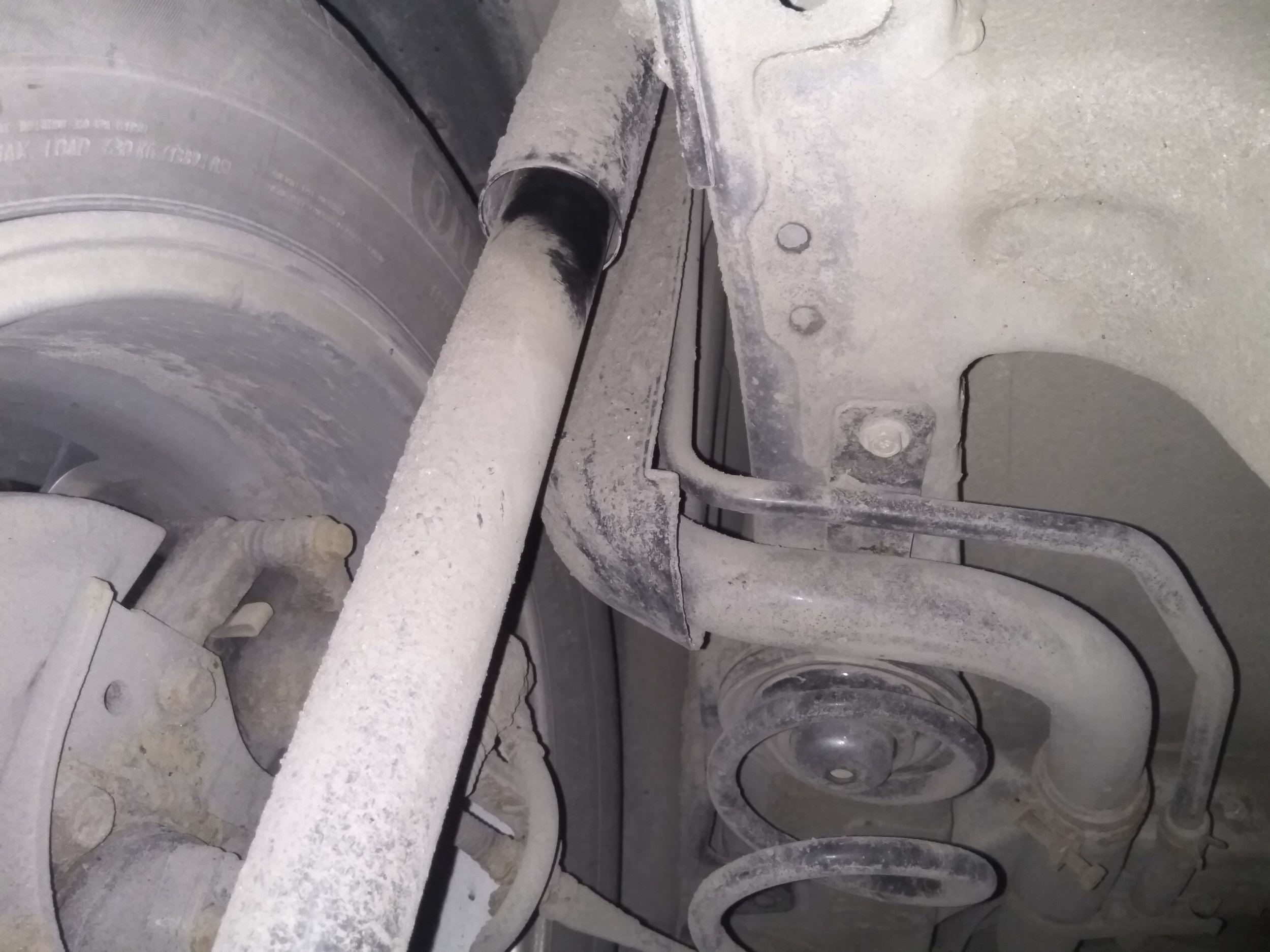

Здравствуйте, нахожусь в отпуске за тысячу километров от дома, через три дня собираюсь ехать обратно. Сегодня в гараже решил осмотреть машину в яме и обнаружил, что задняя правая стойка немного влажная. Год назад была аналогичная проблема, менял на оригиналы. Теперь опять тоже самое. Вопрос смогу ли доехать обратно ( тут заказать и поменять уже не успею). Пока нигде не бьет и не стучит.

Да не вопрос - доедите. И если только слегка подпотела, то даже и менять не надо.

Удивило, что оригиналы так на мало хватило, особо по плохим дорогам не катался, хотя может при установке плохо прокачали.[DOUBLEPOST=1525113132,1525104227][/DOUBLEPOST]На всякий случай выложу фото. И еще вопрос, сколько чисто теоретически есть времени до замены. С финансами сейчас не сказать что сильно хорошо, а с заменами по вину ничего нормального не нашлось, только оригинал.

12, 2 wd, венгр[DOUBLEPOST=1525158222,1525149499][/DOUBLEPOST]Проехался по городу специально, а дороги здесь плохие. Переехал пару лежачих, сейчас посмотрел, все сухо.[DOUBLEPOST=1525158338][/DOUBLEPOST]Перед отъездом менял передние тормозные диски с колодками, с открытыми окнами заметил что идет металлический звон в том районе, если аккуратно подергать суппорт появляется такой же звук. Могли на сервисе плохо закрутить?
