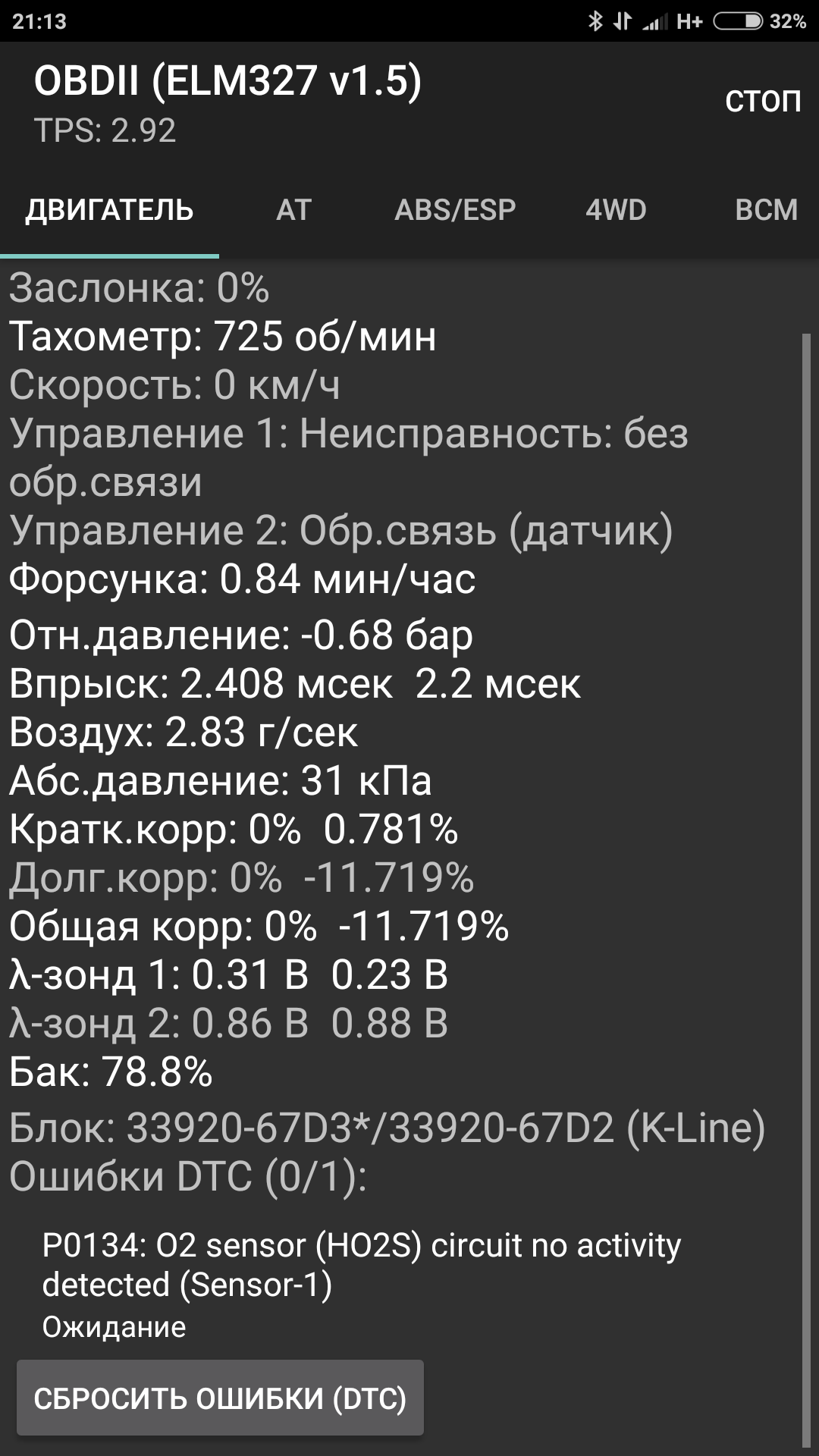

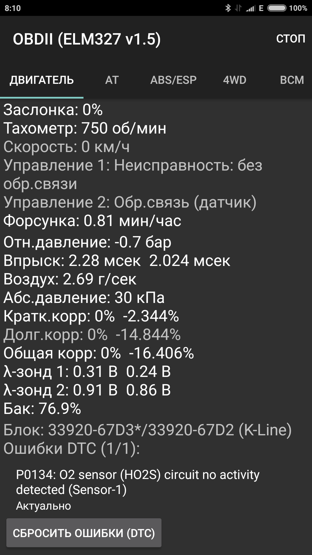

Кротковременно выскакивает ошибка p0134 sensor 2 заменил верхний датчик с пасажирской стороны ошибка осталась причем выскакивает только когда наченаеш разганятся от 80 и выше помогите определить какой это датчик методом тыка дорого получается мотор 2.5 v6 158л.с (американка)
