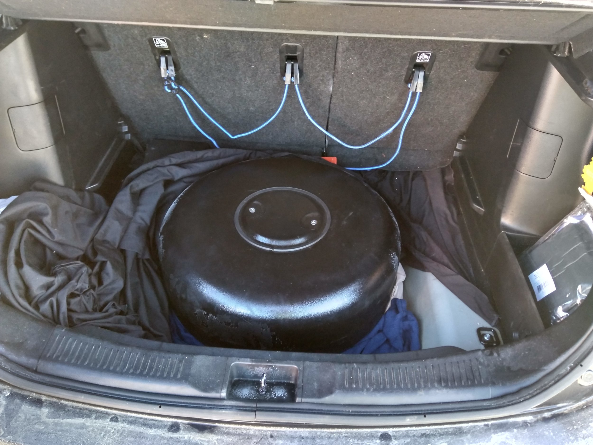

Долго не мог решиться, читал, взвешивал все "за" и "против", выбирал и наконец-то установил ГБО. Решающим было то, что у знакомого своя фирма по установке. Оборудование Итальянской фирмы OMVL, баллон поставил на 60 литров в нишу запаски, как раз под верхнее положение полки. Запаска перебралась в гараж, с собой вожу насос и ремкомплект, когда еду на дальние расстояния ставлю докатку за водительское сиденье. Поставил оборудование в марте, после обкатки в 2000 км нулевое ТО, на котором компьютером подправили что-то (объясняли, но я толком не понял) и машина стала ехать так же, как и на бензине. Расход может чуть больше, сейчас только по городу с кондиционером около 7 литров по компу, по факту 7,5 (по заправке). Проехал уже 7 т.км, нареканий нет. Недавно ездил в Белорусию в Минск, с заездом в Москву, около 1500 км в одну сторону, ушло 100 литров газа, ехал гружёный, скорость 120-130 км/ч, что составляет 6.7 литров на 100 км, учитывая что газ стоит в среднем 17 рублей за литр, выгоду посчитайте сами. Вот вроде и всё.

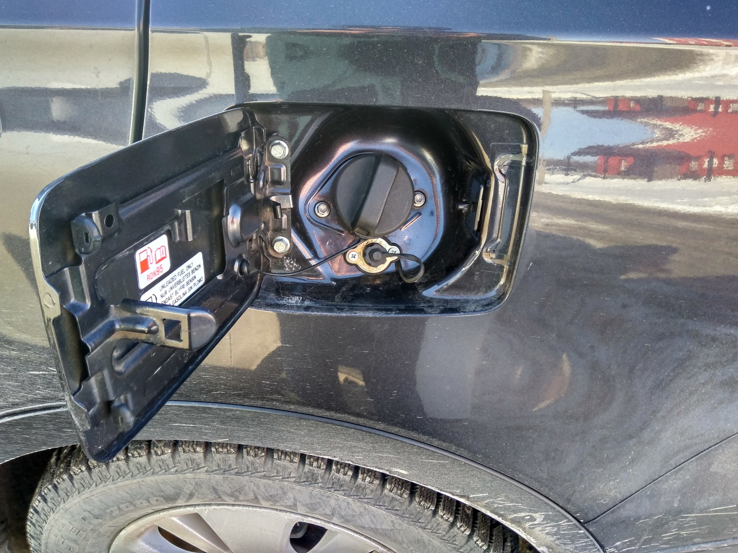

Чуть не забыл о самом главном - стоимость 22 тысячи рублей, плюс официальная регистрация в ГАИ около 6 т.руб. Можно и не регистрироваться (как делают почти все мои знакомые), но часто езжу по другим регионам и не хочется возможных проблем. Кстати в Белорусии не заправят газ если нет документов. Нулевое ТО бесплатно, а потом каждые 15 тыс.км, стоимость пока не знаю. Заправочное устройство врезали в штатное место, около крышки бензобака (при заправке необходимо накручивать переходник). Когда проходил ТО-0 отрегулировали, чтоб при 3,7 тыс. оборотов машина автоматически переключалась на бензин, этим избегается возможный прогар клапанов, многие делают просто довпрыск бензина при таких оборотах, но я посчитал так надёжней, т.к. именно больше 4 т.оборотов газ не успевает полностью сгорать.

Pawel-13, А где фото баллона, расположенного вместо запаски, хотелось бы посмотреть,что и как?

Сейчас на всех ГБО от 4 поколения и выше есть уже настраиваемый довпрыск, а также, кто не знает, авто заводится на бензине и при достижении температуры двигателя примерно 40 градусов (тоже настраивается) автоматически переключается на газ. Если в движении закончился газ, происходит автоматическое переключение на бензин и раздаётся звуковой сигнал, информирующий о том, что кончился газ. Баллон 42 литра от 60 отличается только высотой, если не ошибаюсь всего 5 см, всё равно уже полку ставить в верхнее положение, а вот баллон на 30 литров влезет и под нижнее положение полки, но заправка чаще.[DOUBLEPOST=1526452569,1526451930][/DOUBLEPOST]Попросили выложить фото заправочной горловины
