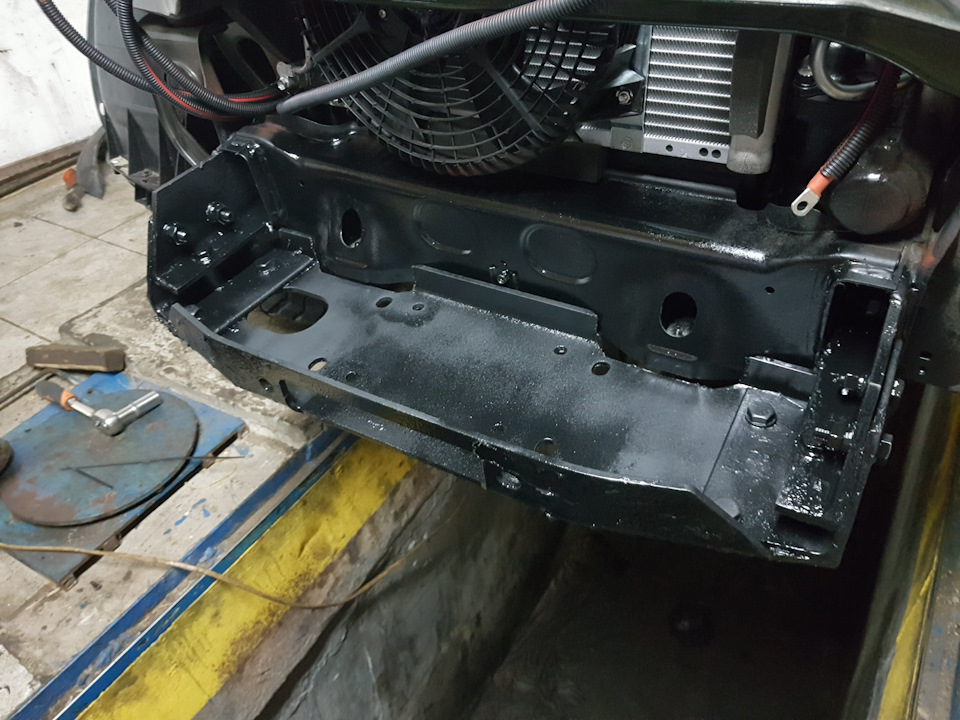

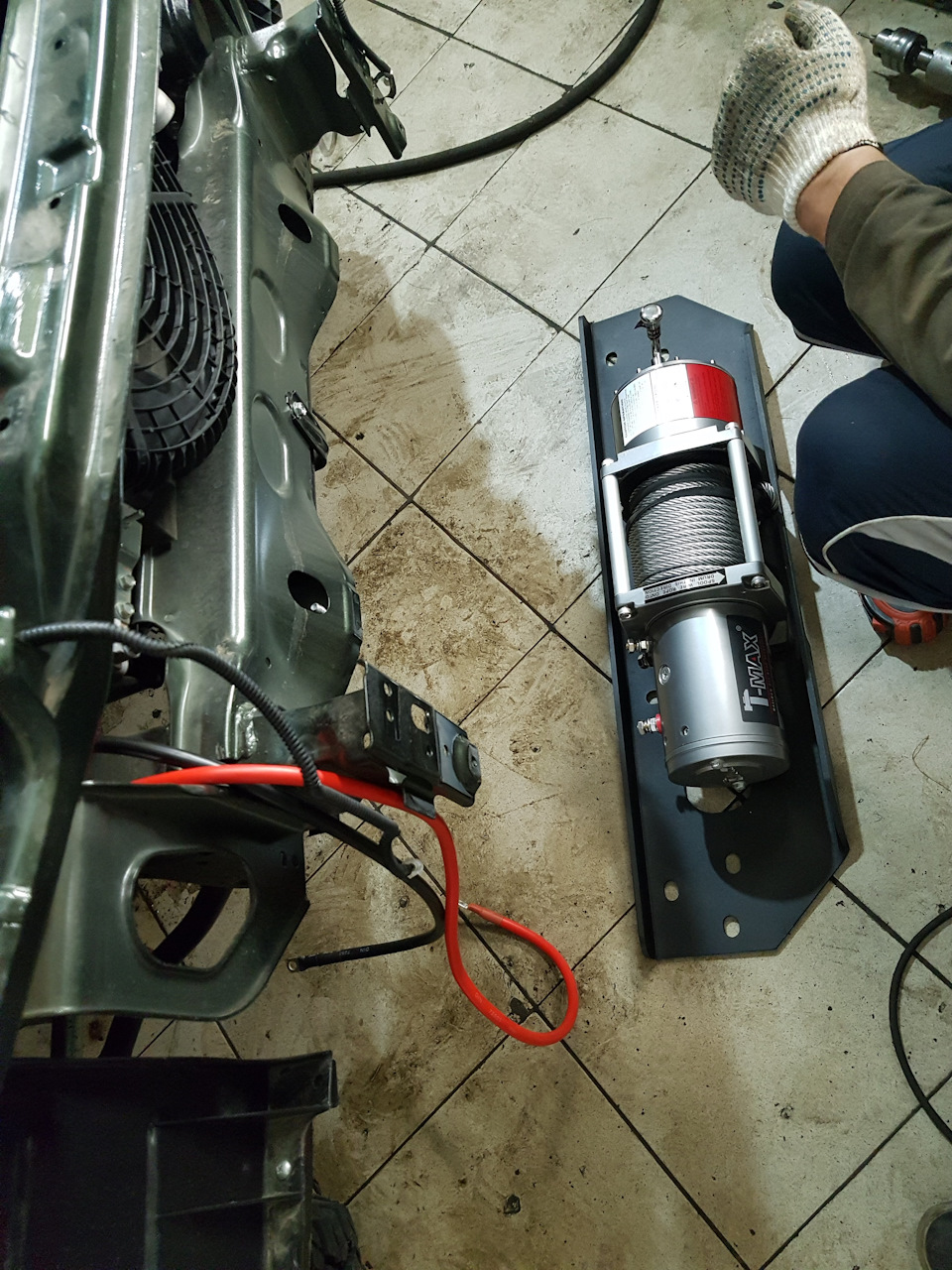

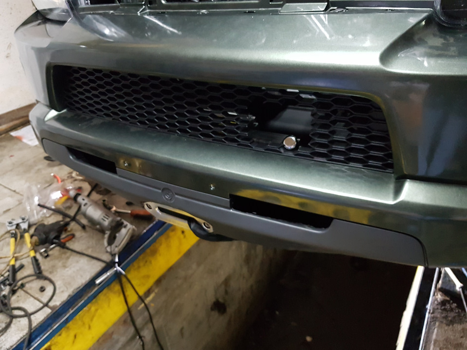

На днях приехал клиент, попросил в новый jimny поставить колеса побольше и лебедку, так что бы видно не было.

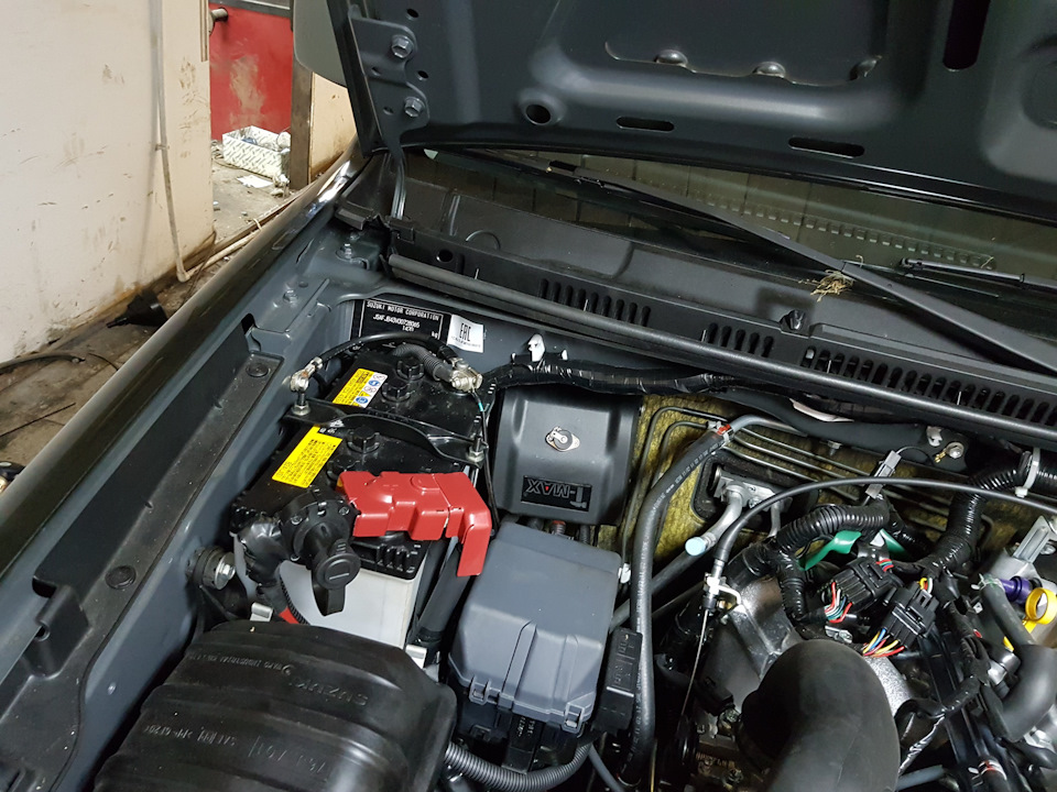

Совместно с клиентом решили что лебедка будет T-Max 6500 + 24 метра синтетики 8,6мм и алюминиевый клюз.

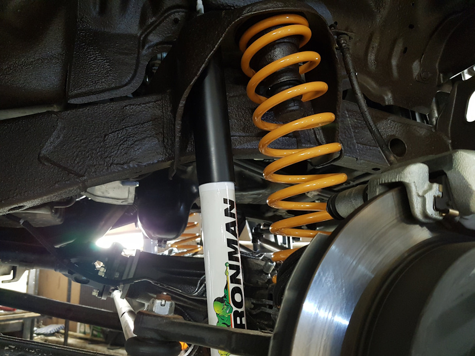

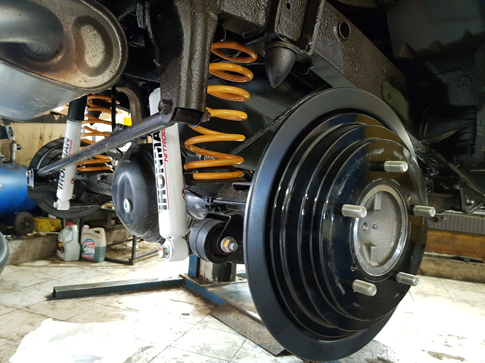

Что бы колеса влезли пришлось приобрести лифт комплект от Ironman SUZ009BKG +50 под допнагрузку, лебедка же…
Что бы машина на дороге чувствовала себя комфортно и уверено поставили кастер кит и регулируемые панары
Ну и защиты от SprinterLab РКПП и задних амортизаторов.

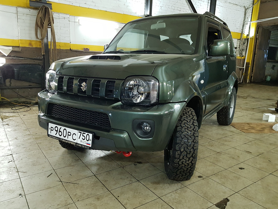

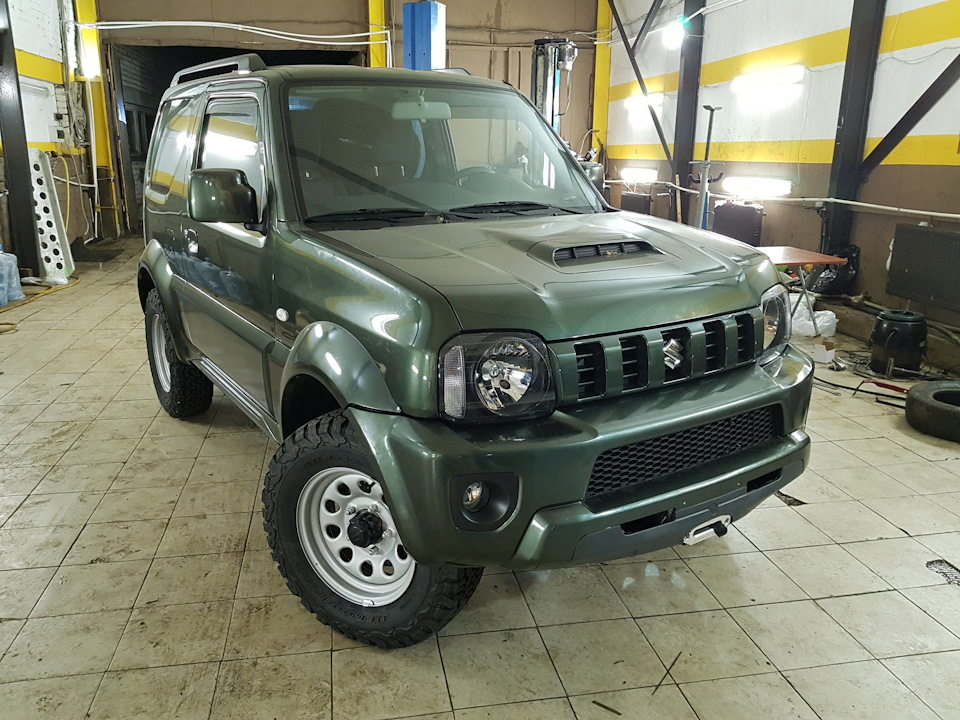

Результат красота:
Полный размер
