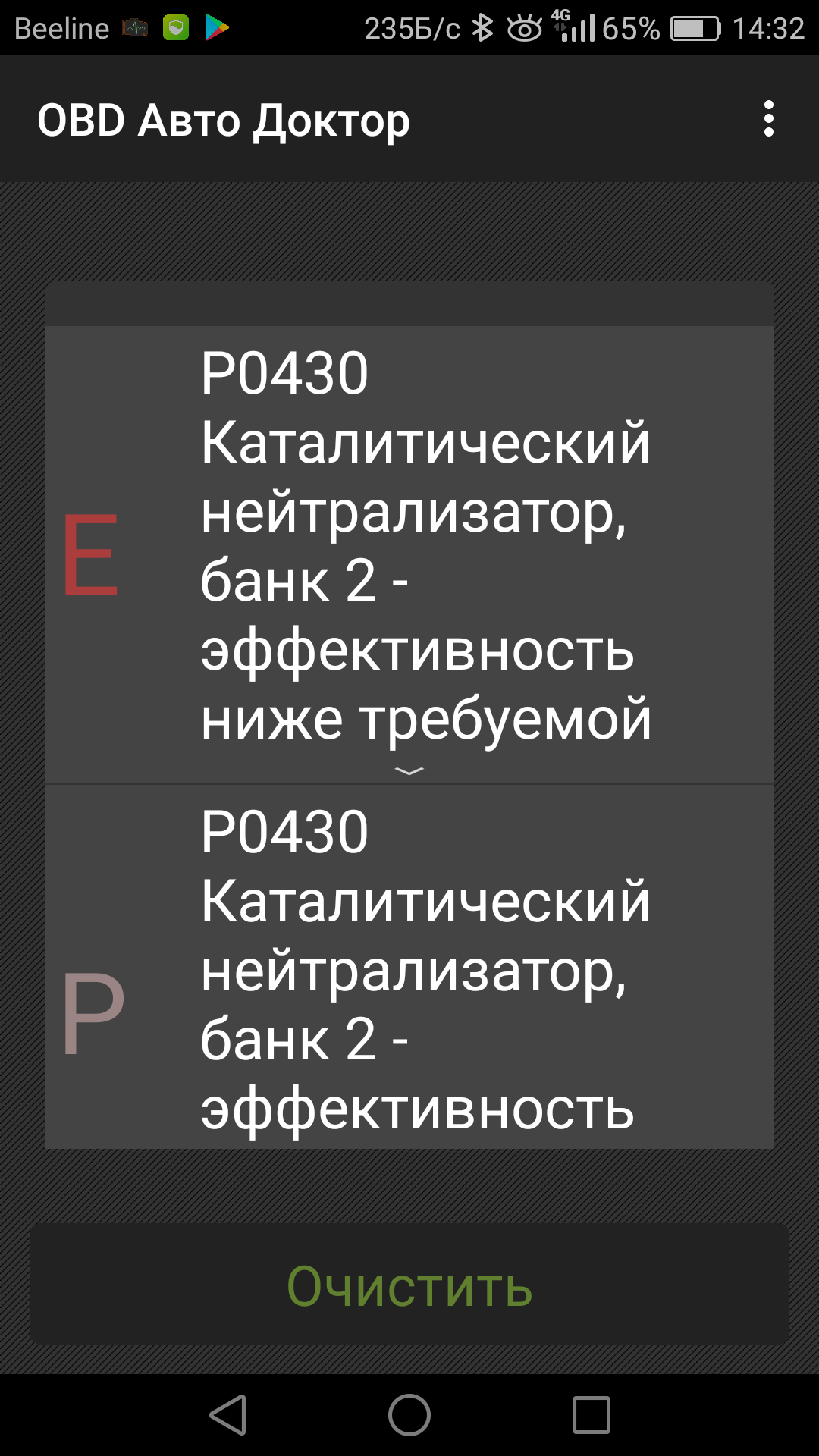

M mysl Проходил мимо 11 Апрель 2011 4 2 0 Москва Езжу на ... Гранд Витара 2000г 27 Июнь 2018 #6 попробуй другой прогой посмотреть, у меня в частности конкретно говорит какой банк виноват Вложения Screenshot_2018-06-25-14-32-46.png 141.4 KB Просмотры: 428 Клубное предложение: КАСКО с кэшбэком до 10%
