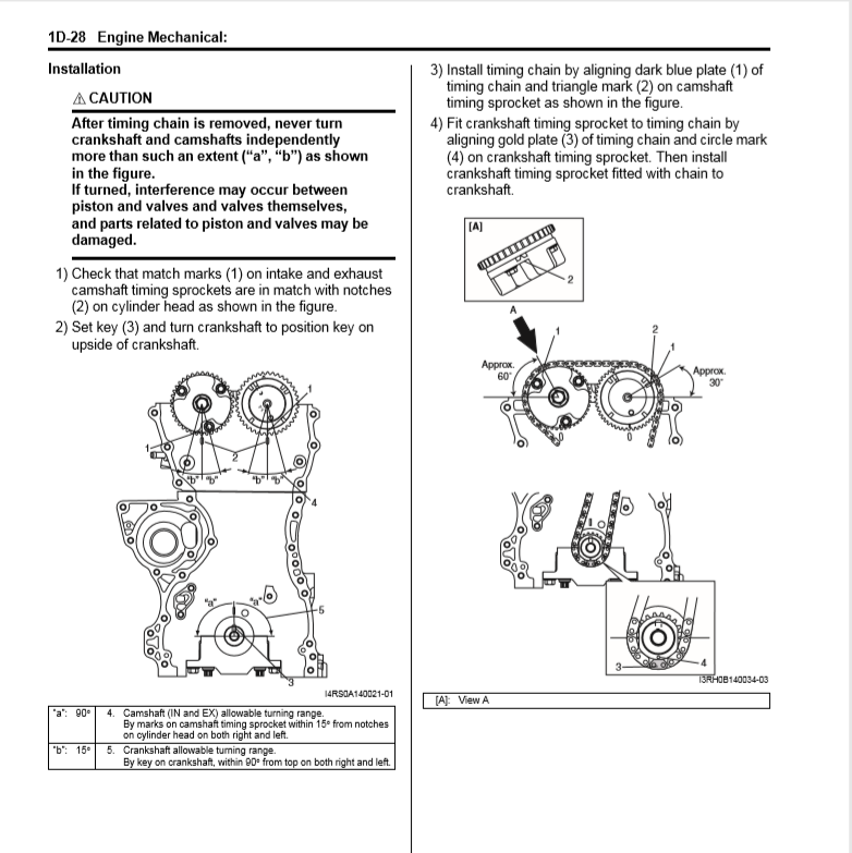

Вадим 31 Осваивающийся 27 Апрель 2018 22 10 3 35 Езжу на ... LIANA 2006 1.6i 16, 107л.с. 26 Май 2018 #1 Снял маховик со старого двигателя, установил на новый. А сегодня только дошло, что на маховике есть метки. Как выставить маховик правильно?
Вадим 31 Осваивающийся 27 Апрель 2018 22 10 3 35 Езжу на ... LIANA 2006 1.6i 16, 107л.с. 26 Май 2018 #2 Как установить коленвал в ВМТ?
balser Сузуковод со стажем 15 Февраль 2013 1,416 622 0 Сургут ХМАО-Югра Езжу на ... Сузуки Лиана хэч 2006 4вд акпп 27 Май 2018 #3 Вадим 31 написал(а): Как выставить маховик правильно? Нажмите для раскрытия... http://automn.ru/suzuki-liana/suzuki-35175-10.m_id-3292.m_id2-4511.html[DOUBLEPOST=1527395177,1527395101][/DOUBLEPOST] Вадим 31 написал(а): Как установить коленвал в ВМТ? Нажмите для раскрытия... Клубное предложение: КАСКО с кэшбэком до 10%
