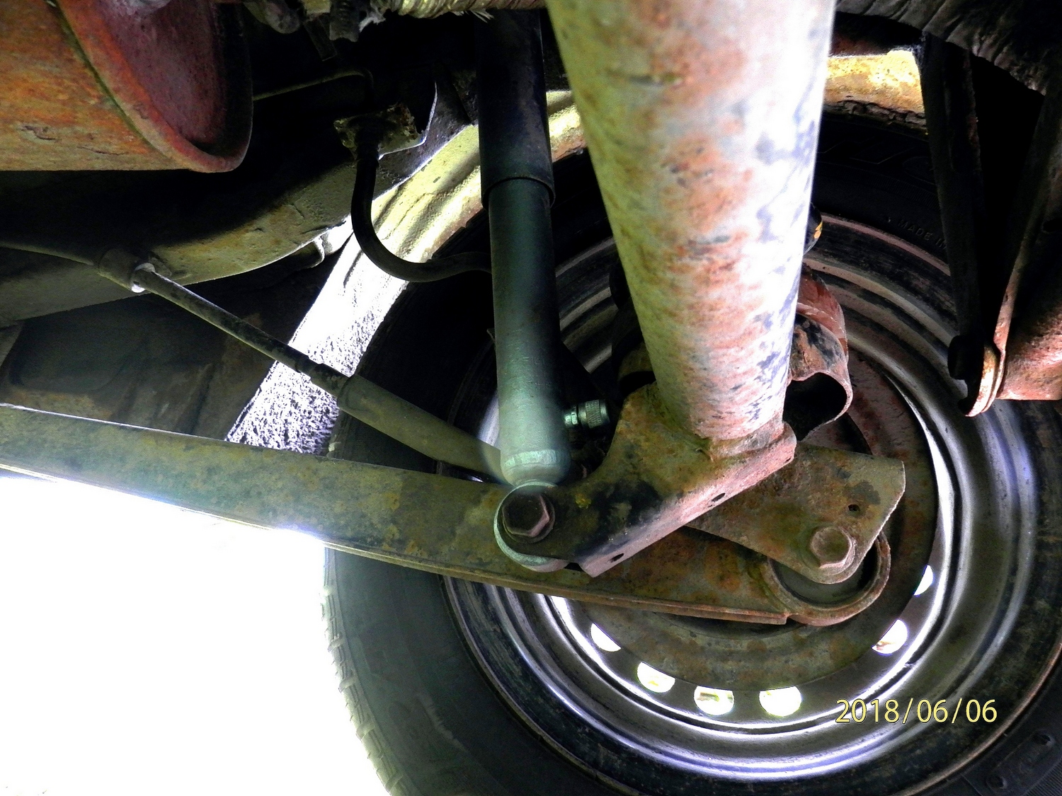

Выложу через 3 дня, когда вернусь.
Вот так выглядит то что получилось в результате.

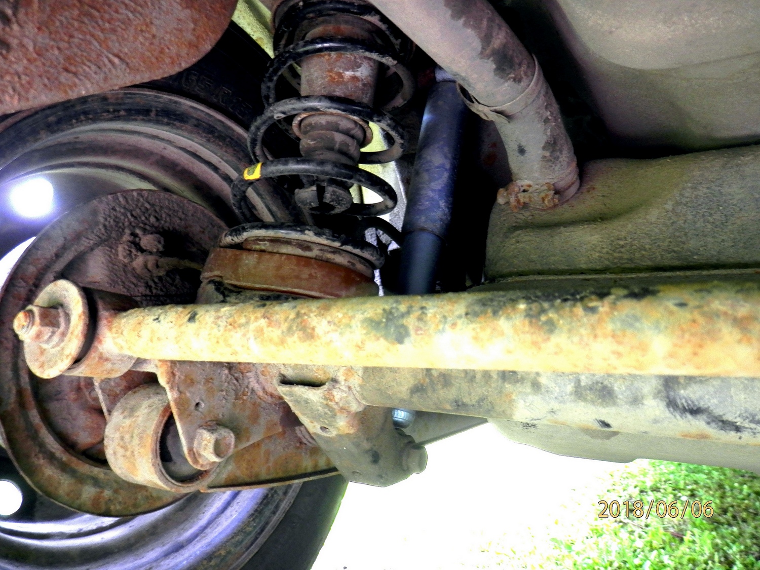

[DOUBLEPOST=1528379346,1528378984][/DOUBLEPOST]А это то что стояло на Вагончике прежде, а теперь в запасе.

Ну дык в магаз то путь не закрыт, гоу-гоу, купи одноразовое и Be Happy. Никто же не заставляет повторять чужие извращения :). Хоха после 120 тыщ на декстроне без перезаправок на абсолютно сухих и рабочих амортах ушла к новому наезднику. А твои новые с лабаза могут и 10 тыщ не продержаться, бизнес то нонече, он ведь кушать хоцца :D а я ну как-то совсем не готов менять их каждый год.[DOUBLEPOST=1529080992][/DOUBLEPOST]
Сегодня сунул клюв под переднее крыло, там тоже такие красные наклейки, комплект был видимо. :)

Воткну в тему свои 5 копеек. Достался мне в наследство полный комплект, 2 задних каяба газовые и 2 передних тож каяба всё б/у естесно. В одном заднем даже давление газа ещё малёхо было, второй уже без давления, НО оба сухие как лист, что не может не радовать. Как известно родные пружинки да и амортики сзади очень мягкие и если хорошо подгрузить то зад скачет этаким козликом, нехорошо это да и пробивает. Дык вот как раз недели 3 назад я и провернул эту авантюрку. Амортики вполне живенькие и поэтому были просверлены, слита жижа, впаяны серебром штуцера, промыты солярой и затем заправлены декстроном в кол-ве 55 грамм в каждый, как и было раньше. При желании можно канеш было и газу туды напузырить, но я не стал, просто покрасил из баллона в нежно-синенький металлик чтобы было по-красоте. Под пружины встали проставки по 2 см толщиной и вместо старых эти аморты. Результат более чем достойный, в сравнении с тем что было небо и земля, и нифига не жёстко кстати ( у мну Хонда вся по кругу была на декстроне, так что всё уже испытано давно ), ну а затраты тоже 0 практически. Прежние сняты и лежат на даче, кажется тож каяба, красные наклейки. Фотки не делал, но если интересно могу нащёлкать вид из под машины снизу. Выложу через 3 дня, когда вернусь.
