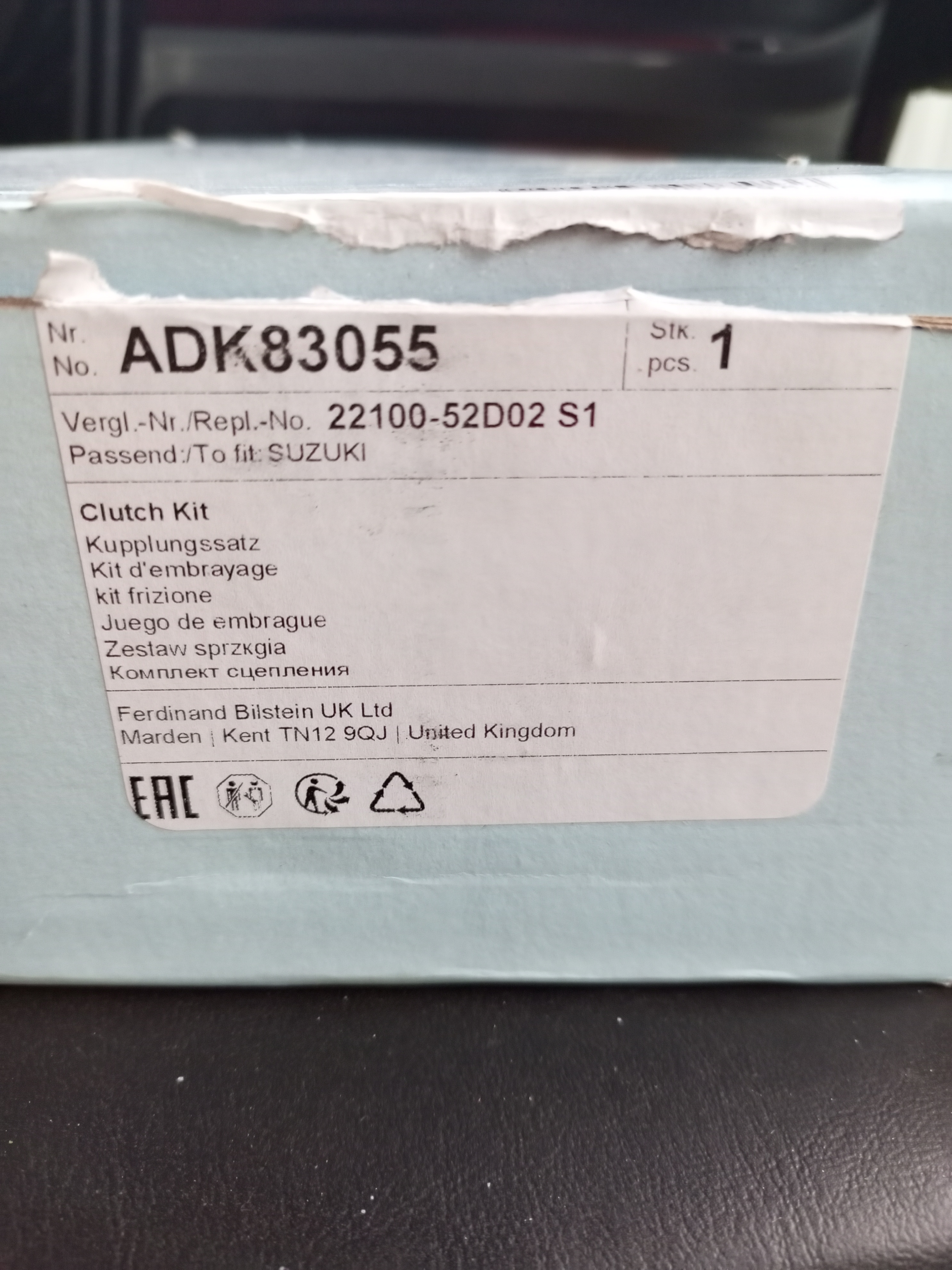

Suzuki Grand Vitara XL 7, 2003 бензин 2,7 МКПП
недели две назад менял сцепление на своем сгв XL7 машина с 2.7 на мкпп. так вот,по вин номеру спокойно подобрали диск и корзину,ожидание два дня. брал корзину и диск Exedy,а вот выжимной подшипник,его размер наружный 71,внутренний 35,и высота 38 мм. пришлось ждать долго. потому что сначала шел один 12 дней,он оказался меньбше размером,порядком так меньше,потом за 1800 все же привезли нужного размера, NTN. в данный момент,машина прошла уже 1000 км,причем два пробега по 350 км в одну сторону только,проблем нет,все отлично.
