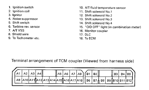

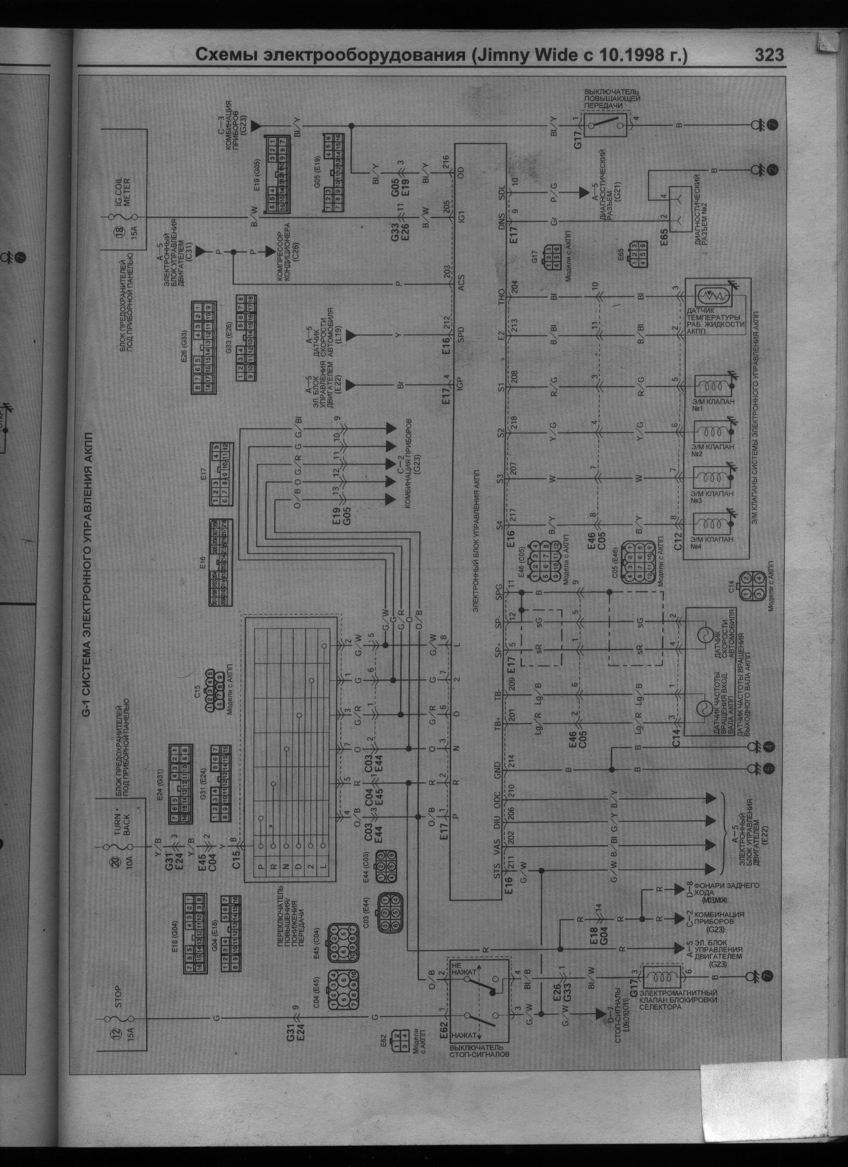

На 61 кузов на десятку у меня есть.[DOUBLEPOST=1528472329,1528472271][/DOUBLEPOST]Чего в распиновке-то надо увидеть?

Там гнезда на соленоиды, датчик температуры масла, датчик скорости (валов), селектор, питание, связь с мозгом двигателя, масса и почти все. Еще выход на диагностическую фишку. Ничего интересного. Соленоиды и датчики -все разъемы над коробкой...Фишка под бардачком.

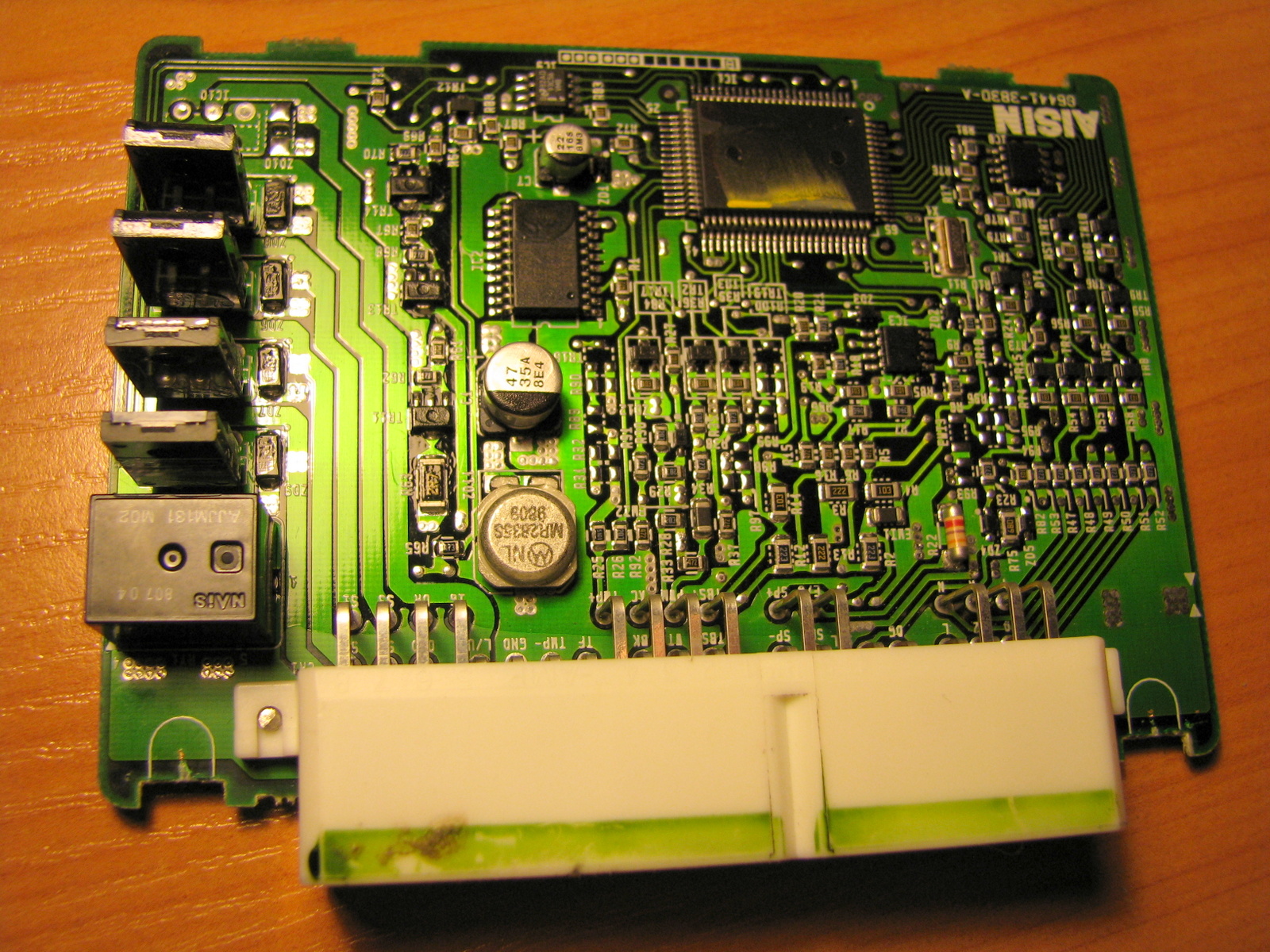

Спасибо, но не подходит, у меня большой штекер 13контактов маленький 8 контактов[DOUBLEPOST=1529124319,1529124196][/DOUBLEPOST]
точнее 13контактов в одну полосу вообщем 26, второй 16 вообщем
