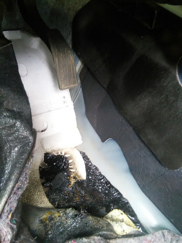

Доброго времени суток! Такая ситуация, плавится коврик в ногах водительская сторона. Т.е. что-то греется так, что смогло сплавить резиновый коврик (дырка теперь в нем сантиметров 5 в диаметре)... Во время движения ноги постоянно в жаре, под обшивкой пола очень горячо. Помогите понять что там может греться?! Suzuki Grand Vitara 2006 г.в., 2л, автомат

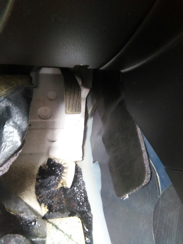

поднял обшивку...[DOUBLEPOST=1530955865,1530955819][/DOUBLEPOST]Там какой-то пенопласт и он тоже расплавился!

Снимай пенопласт, копай дальше..

нечего там копать пол там , железо!!! , выхлоп смотри , мож защита( экран жестянка) с второго ката отгнила и потерялась или труба погнута, 100% с наружи греет

Ну как же оно должно греть, чтоб расплавился коврик... Единственное, если выхлопная, то сверху дырка - направленная в кузов, из которой раскаленный выхлоп направлен в одно место.

Да все элементарно, поднимать машину и выхлоп смотреть, не просто так же тепловые экраны ставят
