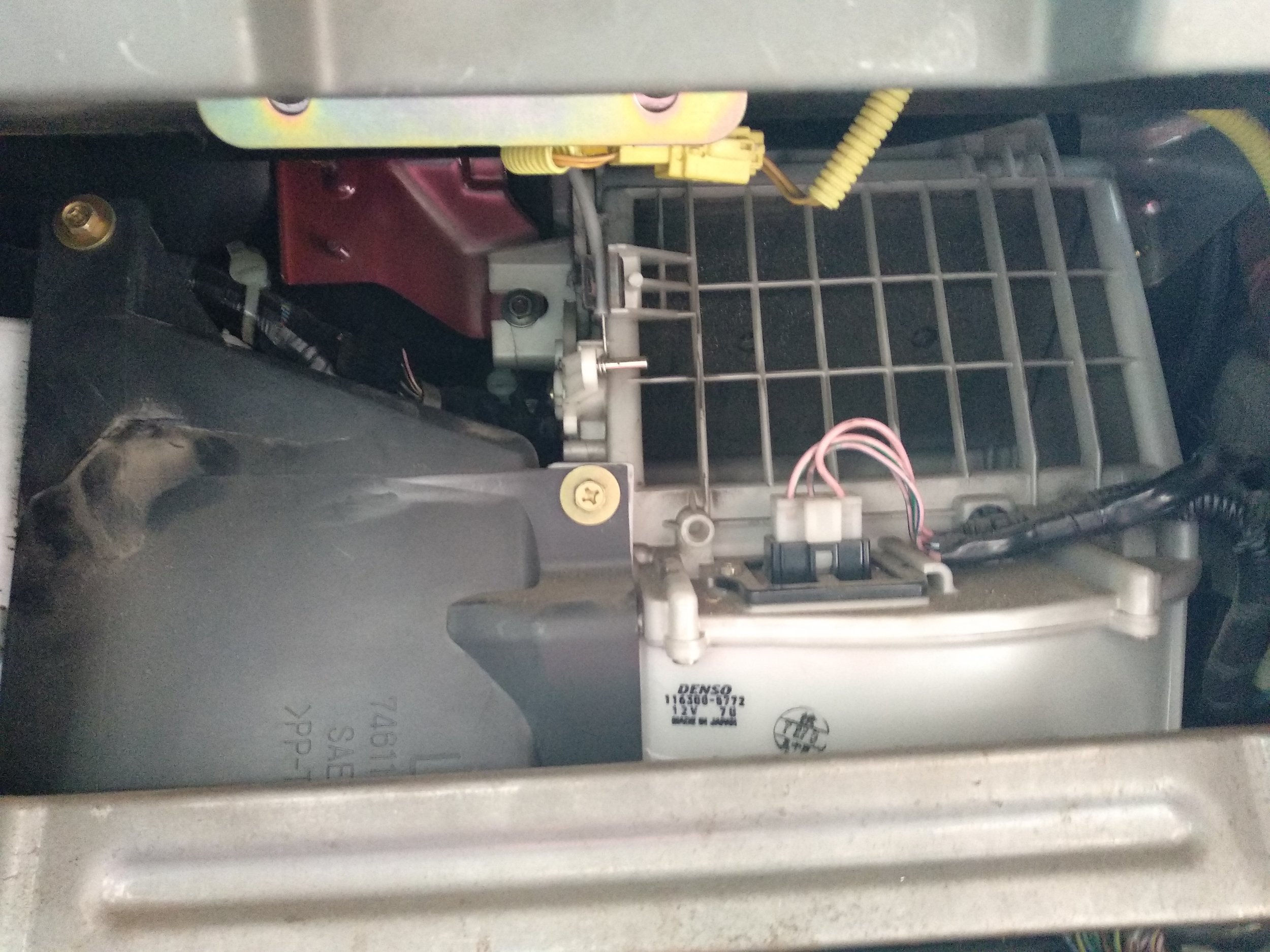

Вот фотка "за бардачком" у моей машины:

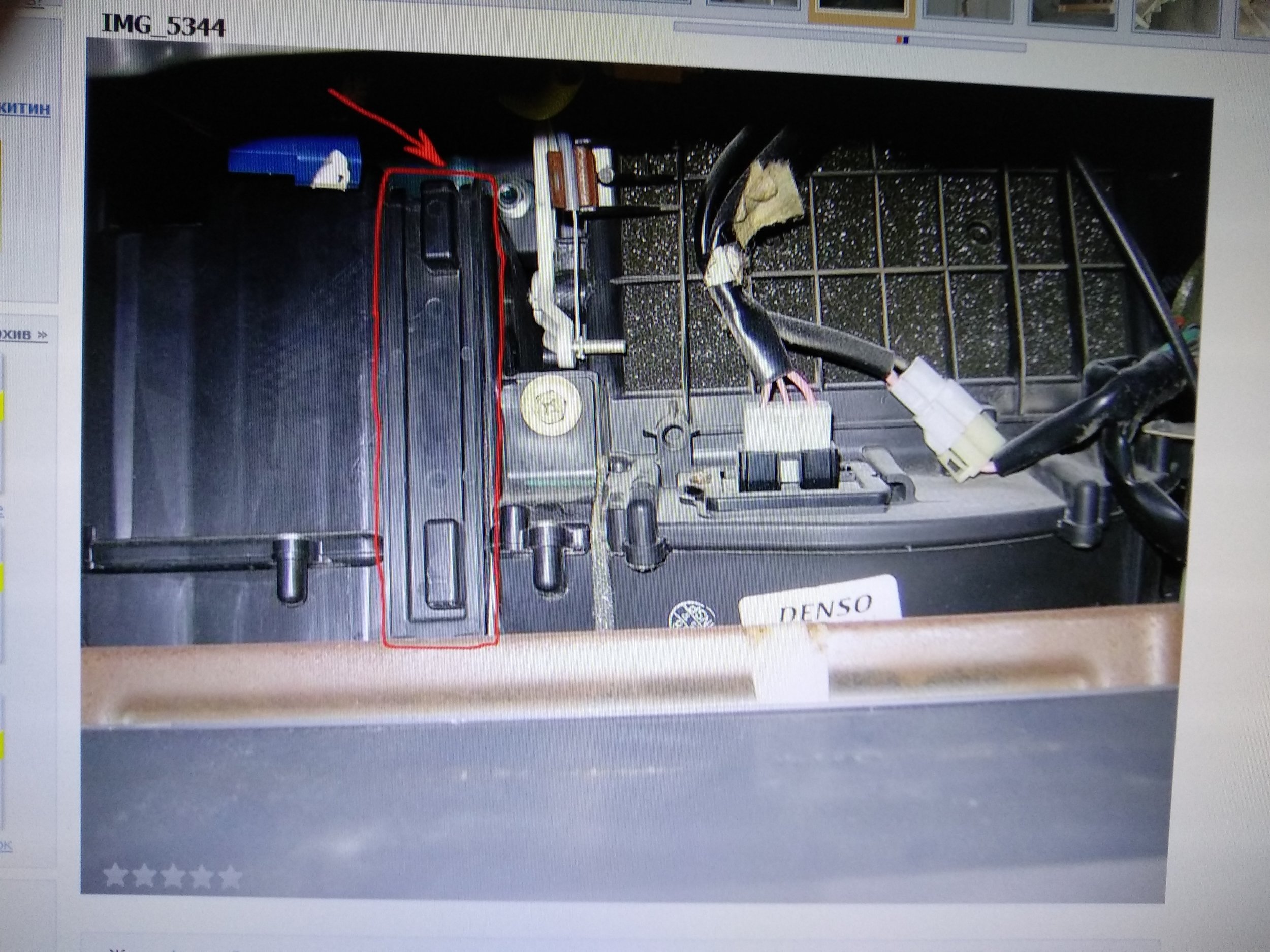

Вот как должно быть:

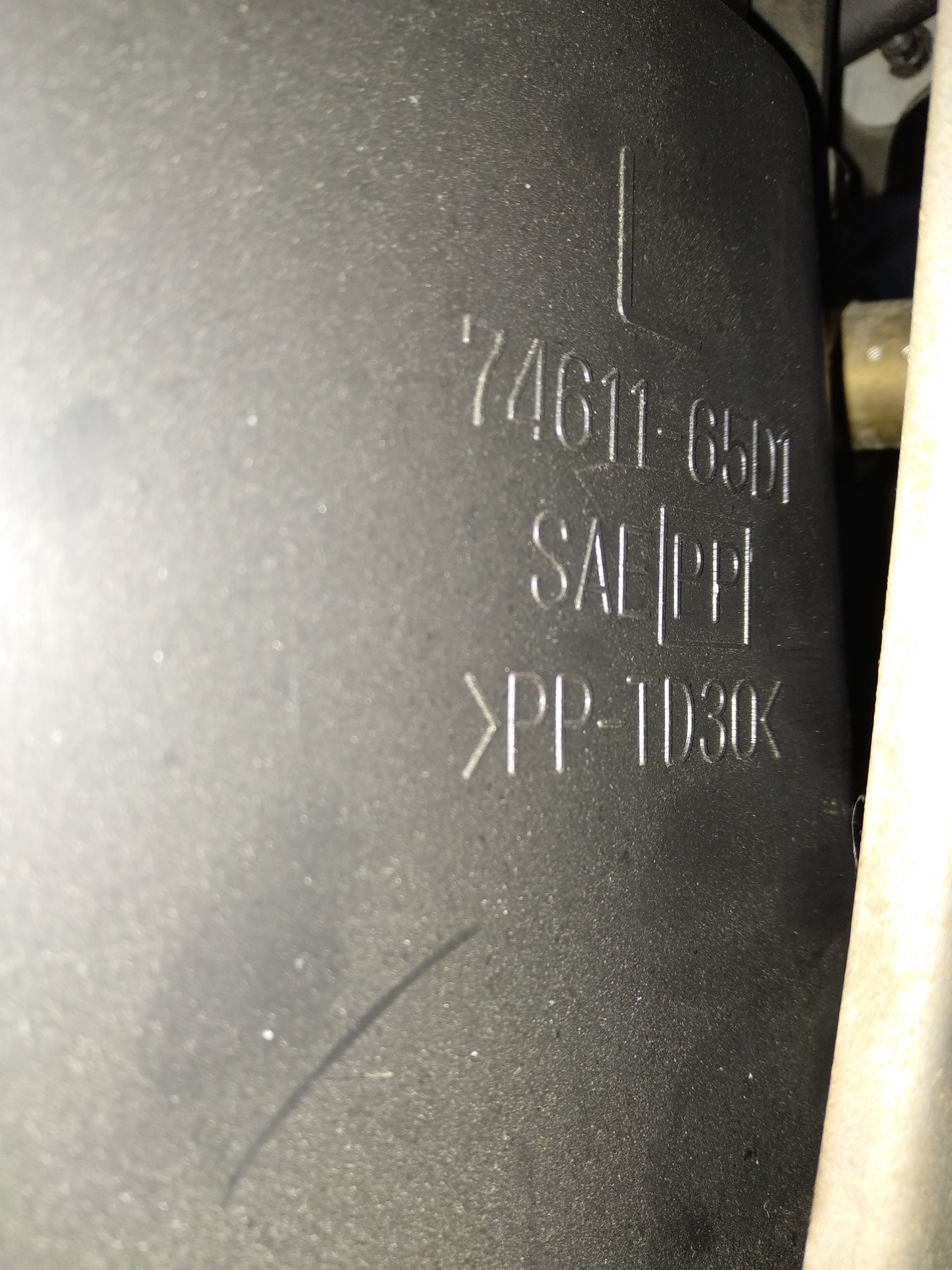

Вот фотка номера "Чёрного ящика":
Номер детали "Чёрного ящика" 74611-65d1, её "гуглопоиск" и "каталоги ЗЧ" - ничего не дали!
Может кто сталкивался - где установлен фильтр и есть ли он вообще?

Обычная как до 2003(если не ошибся с годом), больше подозрений, что его может не быть совсем или какая-то самоделка. Вот и спрашиваю - может кто сталкивался:)[DOUBLEPOST=1531130662,1531083621][/DOUBLEPOST]Вопрос снят; Нет кондея - нет фильтра:)
Буду добавлять хотя бы сетку на "вход";
А то летом всякая дрянь в салон сыпет;

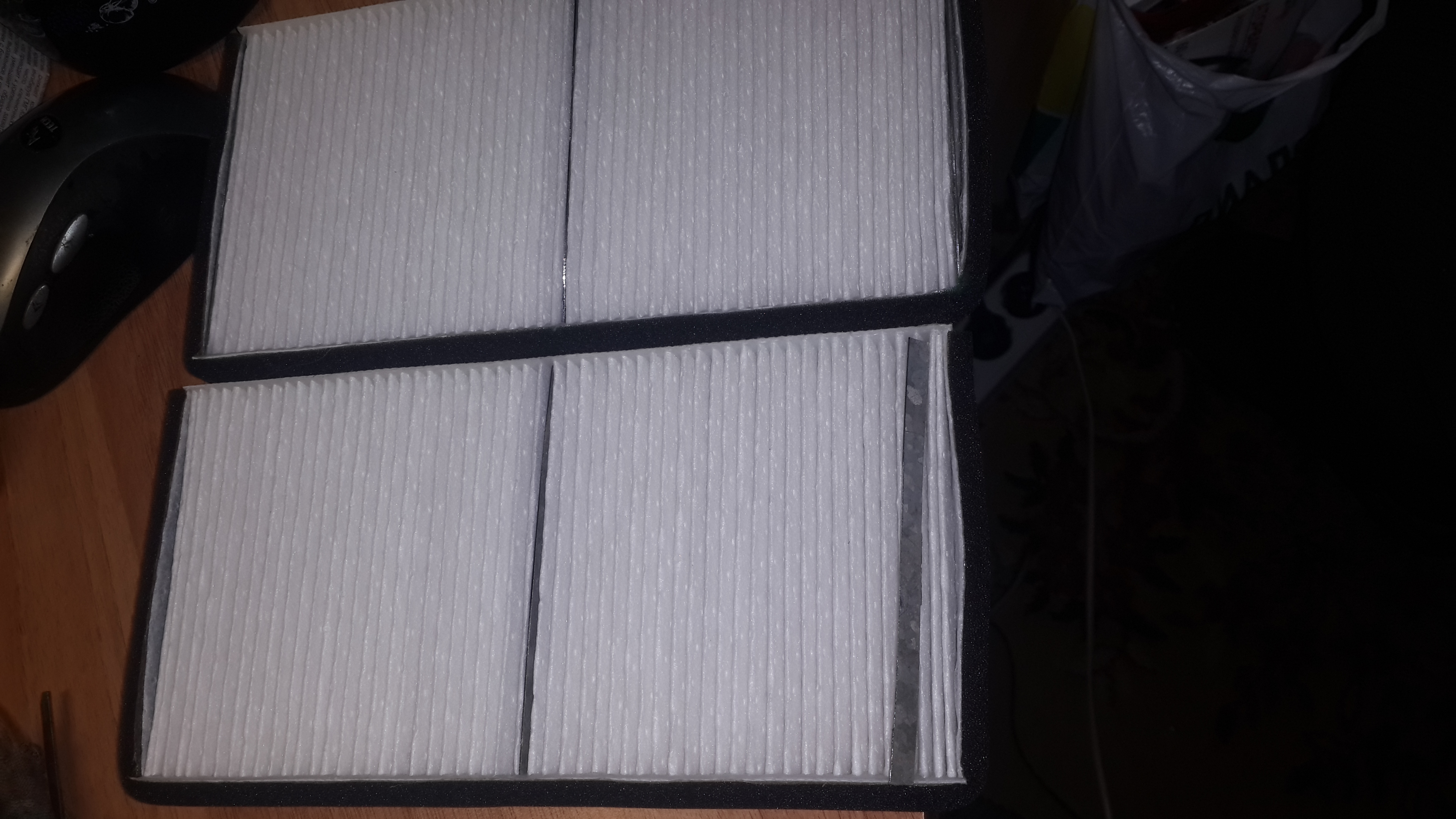

Поменял, как обычно, весной, фильтр салонный, угольный Fortech FS128C. А он в этом году без пластикового корпуса оказался :(. Как обычно, сверху фильтра синтепон на изоленту прикрутил. Старый фильтр дюже грязный. Перед заменой прогнал цикл очистки с распылителем в салоне. В том году чистил пеной.

колхозное решение жесткости дешевых фильтров усилением оцонкованными пластинками . угольные считаю маркетингом. . и на дешевых нужно обращать внимание как он садится на места внутри.....немного не правильной формы углы на фильрах, немного недоходят. допиливал. видать сервисники впихнули не глядя и прижали крышкой и его скрутило.
