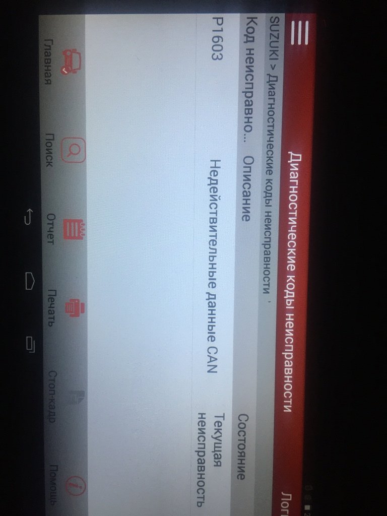

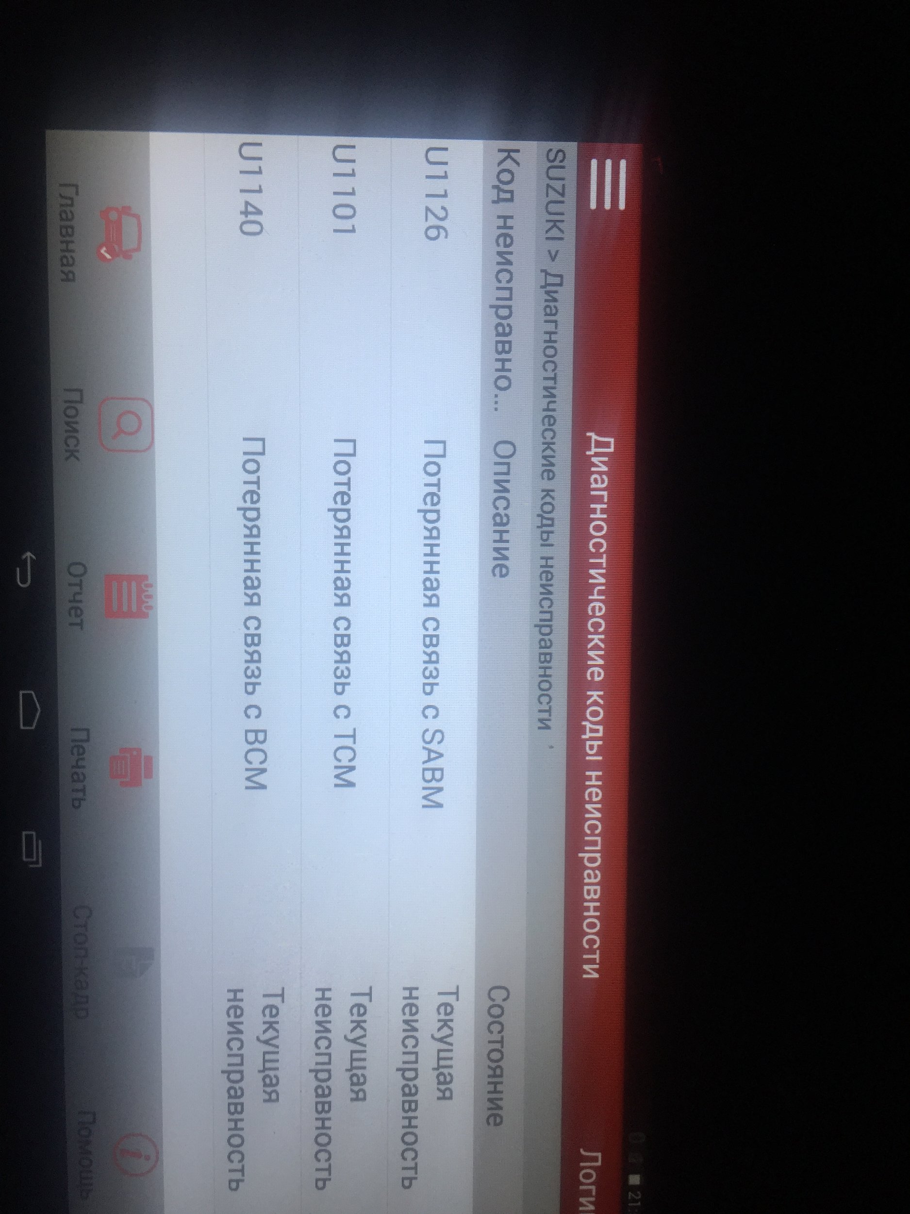

Всем привет! Машина НСГВ 2005 2.7 USA. Глючили кнопки аудио, решил обновить, купил 37460-77K30-ZCP от рестайла с подсветкой, все доработки надо было добавить 2 пина плюс и масса на подсветку кнопок. Собрал, подсветка горит, кнопки аудио работают... завожу мотор, горит чек и ESP, при нажатии на круиз индикация на панели приборов загорается. Подумал,мало ли может распиновка отличается, отключил кнопки, без изменений... Потом попробовал зарядить АКБ на всякий... не помогло. Ума не приложу в чем проблема. Во вложении скрины блока упр-е двигателем и ESP

Проблему решил! Снял клему АКБ, отключил SRS, все обратно подключил и заработало, не раз уже проверял, в блоке SRS стоят мощные кондеры, которые не дают полного обнуления блоков[DOUBLEPOST=1531391981,1531384623][/DOUBLEPOST]Проблему решил, скидыванием клемм АКБ и отключения блока SRS, потом все собирается в обратном порядке
