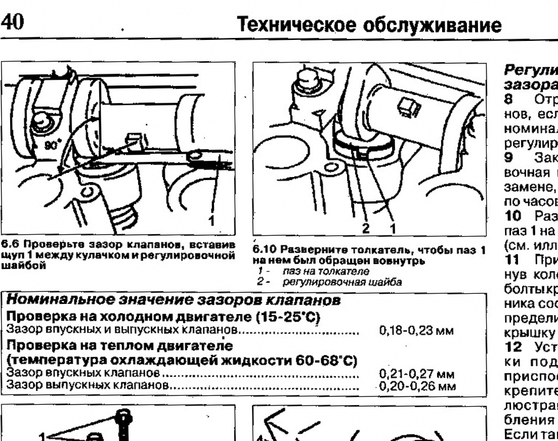

Какие должны быть клапанные зазоры выпуск впуск на двигателе к10а, к12а???

Так если есть напиши сколько и тема закрыта[DOUBLEPOST=1532277229,1532277091][/DOUBLEPOST]
Семейная машина, не переживай)
Триста страниц листать? Во-первых, сообщи свою почту. Во-вторых, попроси по человечески скинуть тебе мануал. А в- третьих, это не забегаловка, а реальный форум, где люди приходят по делу, а не мимоходом.
