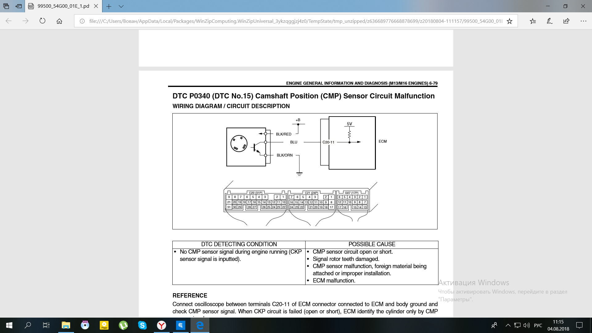

Sega Morev Редкий гость 12 Апрель 2018 5 5 3 36 Езжу на ... SUZUKI LIANA 31 Июль 2018 #2 Нужна помощь лиановодов. Нужно сделать фото датчика распредвала (СМР) фишки, чтоб было видно какого цвета провода.

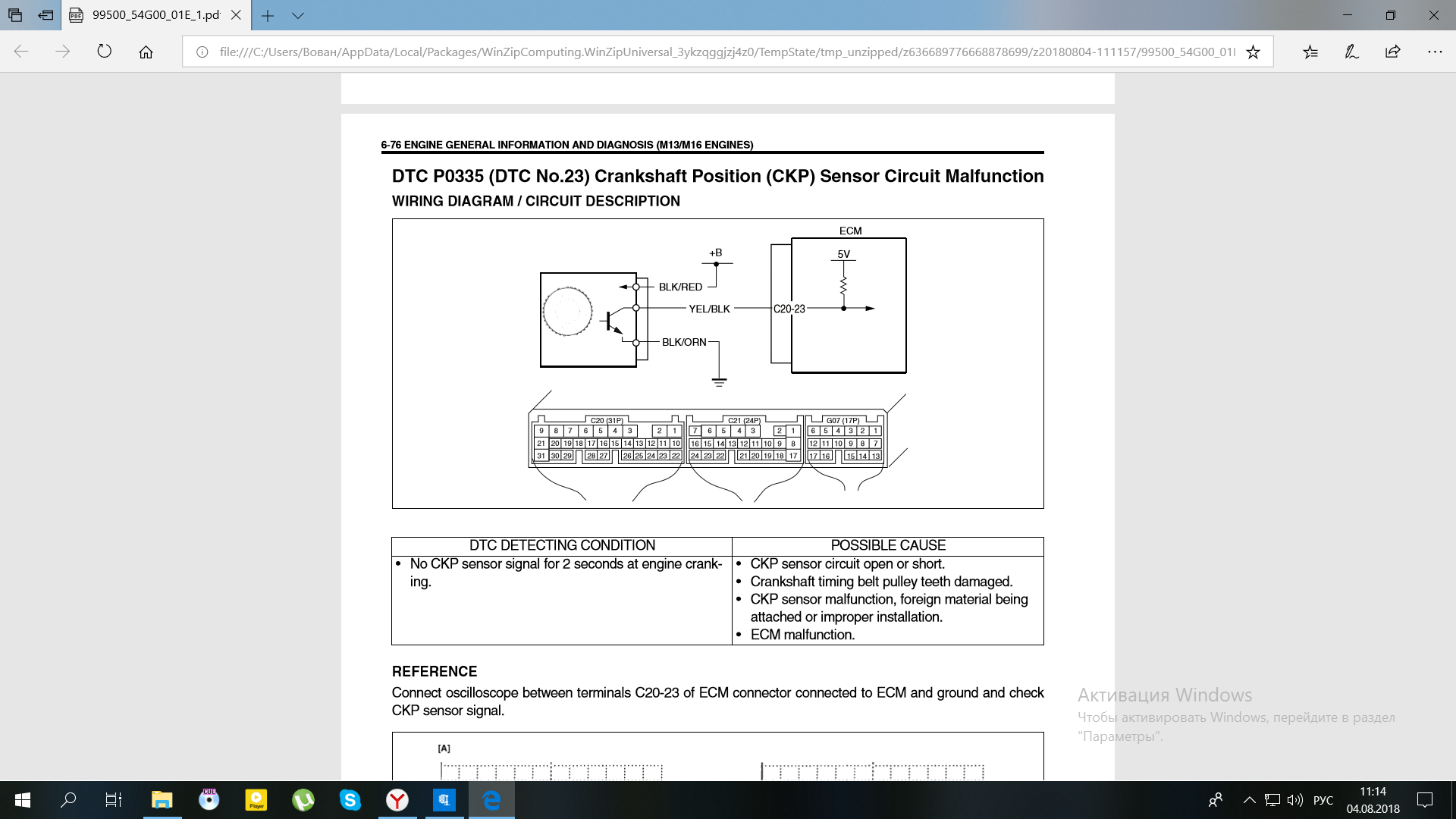

balser Сузуковод со стажем 15 Февраль 2013 1,416 622 0 Сургут ХМАО-Югра Езжу на ... Сузуки Лиана хэч 2006 4вд акпп 1 Август 2018 #3 Посмотрите на фишку датчика коленвала: подключение одинаковое, только у ДКВ провод желтый с черн.полосой,а у ДРВ голубойhttp://www.autoprospect.ru/suzuki/liana/images/1055.jpg Клубное предложение: КАСКО с кэшбэком до 10%

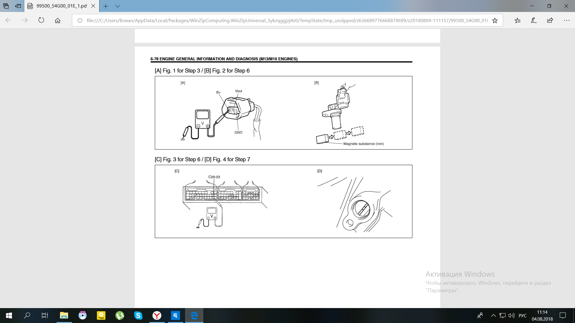

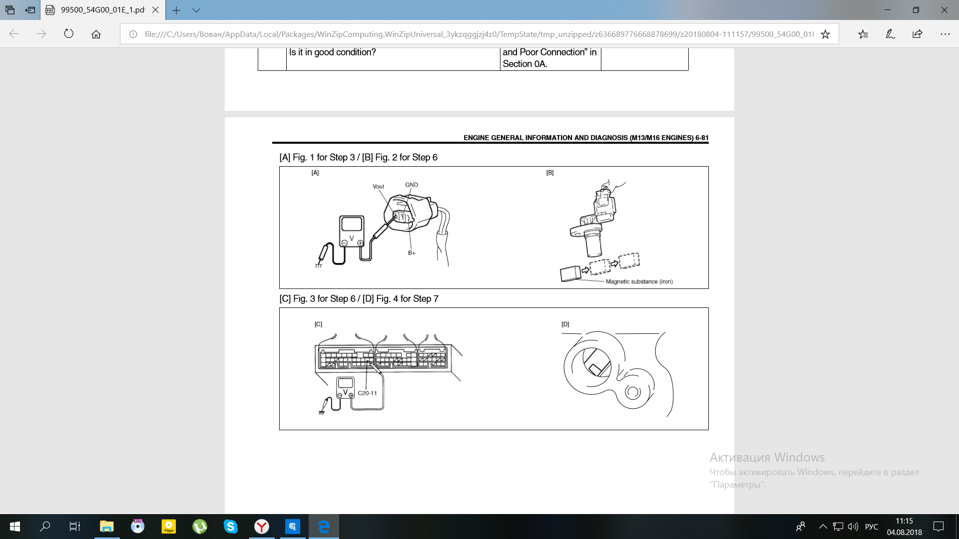

Sega Morev Редкий гость 12 Апрель 2018 5 5 3 36 Езжу на ... SUZUKI LIANA 1 Август 2018 #8 вы скидывали схему электрооборудования. у вас есть распиновка разъемов: С40, С22, С45
balser Сузуковод со стажем 15 Февраль 2013 1,416 622 0 Сургут ХМАО-Югра Езжу на ... Сузуки Лиана хэч 2006 4вд акпп 4 Август 2018 #9 Датчик коленвала: , распредвала Клубное предложение: КАСКО с кэшбэком до 10%
