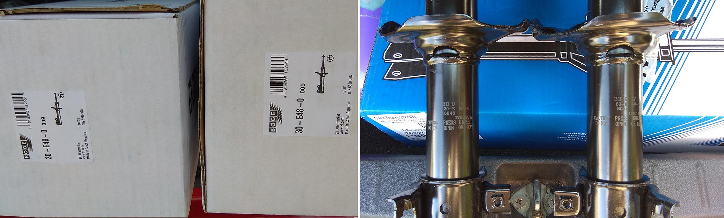

Буквально неделю назад поставил BOGE 30-E48-0 и 30-E49-0.
Вообще BOGE и SACHS который выше одно и то-же (на стойке выбито 2 кода), так что можно брать то что дешевле. Каябу брать не стал - пишут жесткая.
Габариты один в один как у родных, после замены все отлично, мне понравилось)
