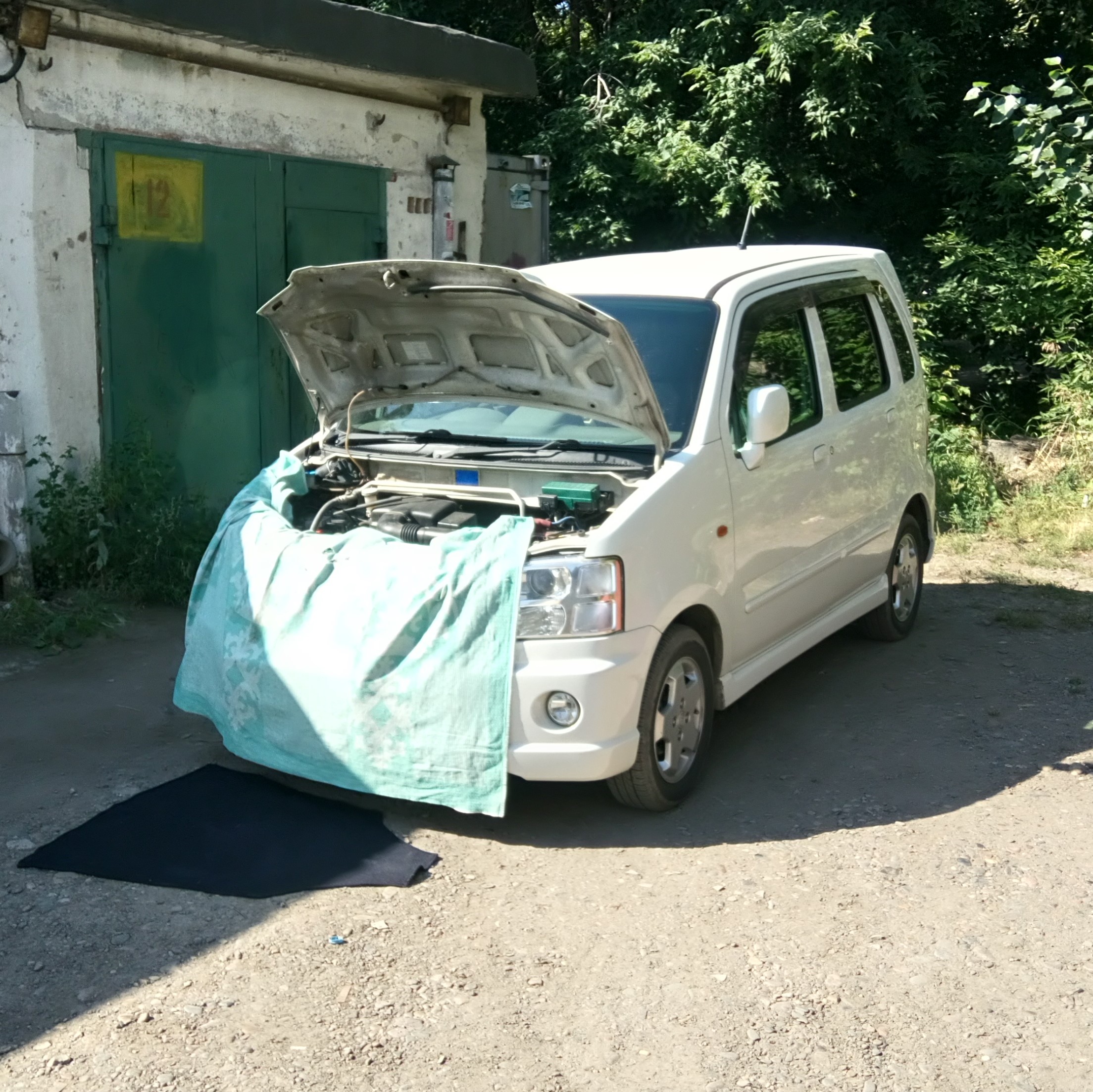

Защищаем подручными средствами все возможные траектории разлета ключей, на всякий случай.
Несколько раз был разлет и аккурат по тряпкам))) не ленитесь.

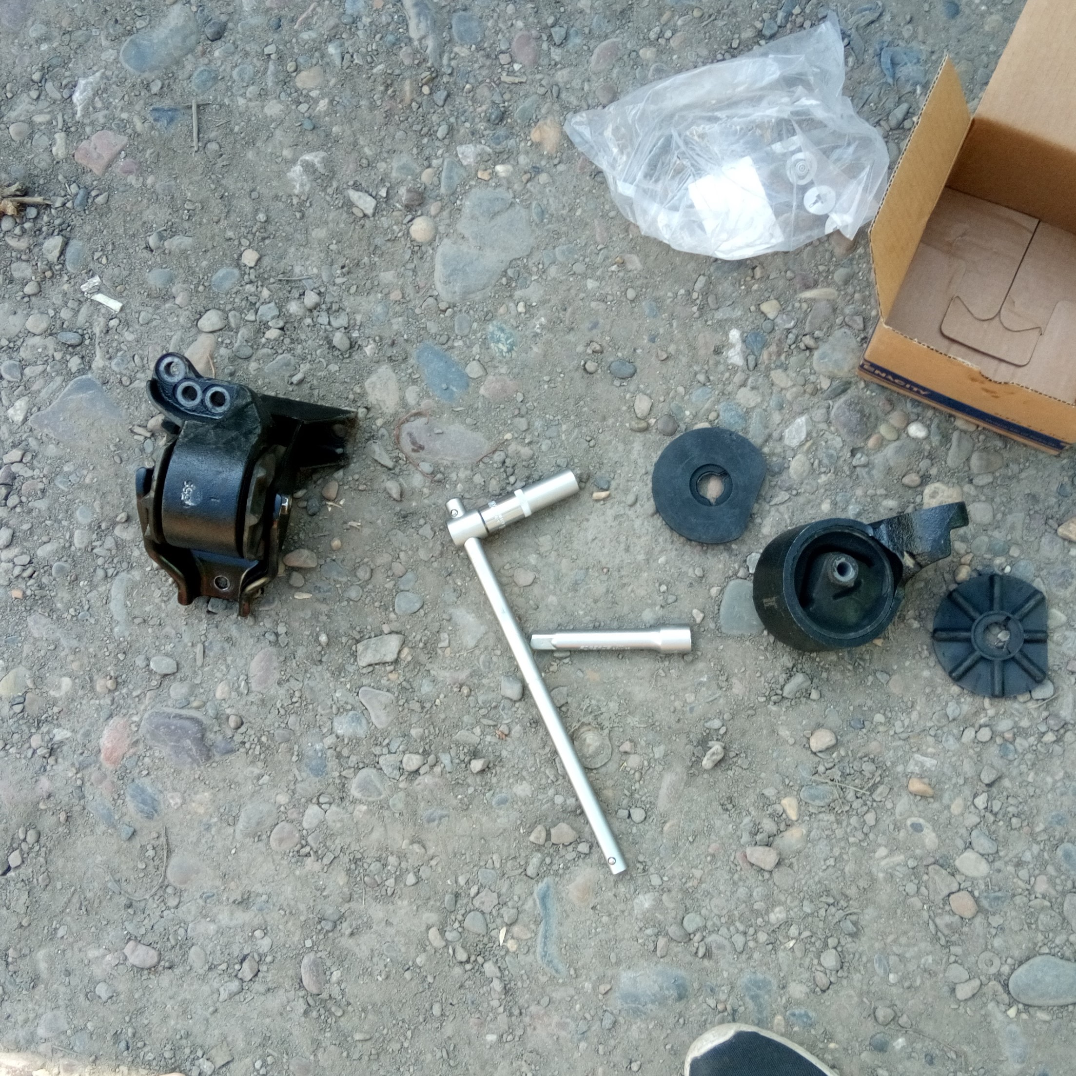

Выкручиваем осевой болт, и меняем подушку. При снятой фаре снимать кронштейн не обязательно, можно снять только осевой болт и 3 гайки которые на двигателе. Но увы это не наш случай. При обратной сборке, затягиваем болты кронштейна и гайки, а осевой болт только при опущенном домкрате (тот же принцип что и сайлентблоками подвески), тем самым мы избегаем отрыва и проворота осевой втулки. Вот тут и начинает мешать фара для установки торцевой головки а накидному ключу мешает бортик кронштейна. Проблема решилась спиливанием части головки где-то на 5-6 мм. Закручиваем трещоткой (места крайне мало, трещотка делает буквально 2-3 щелчка) и затягиваем воротком с трубой.

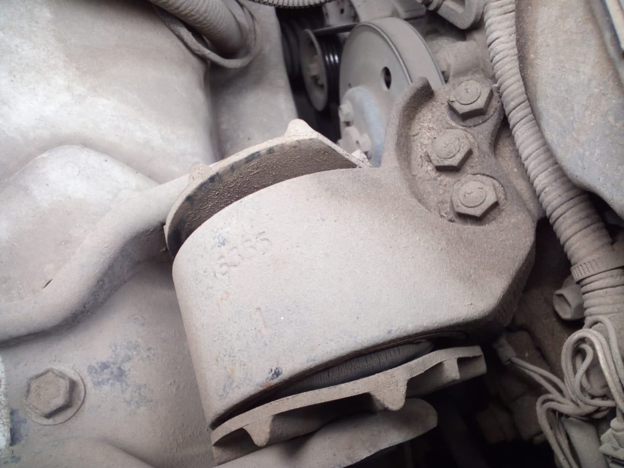

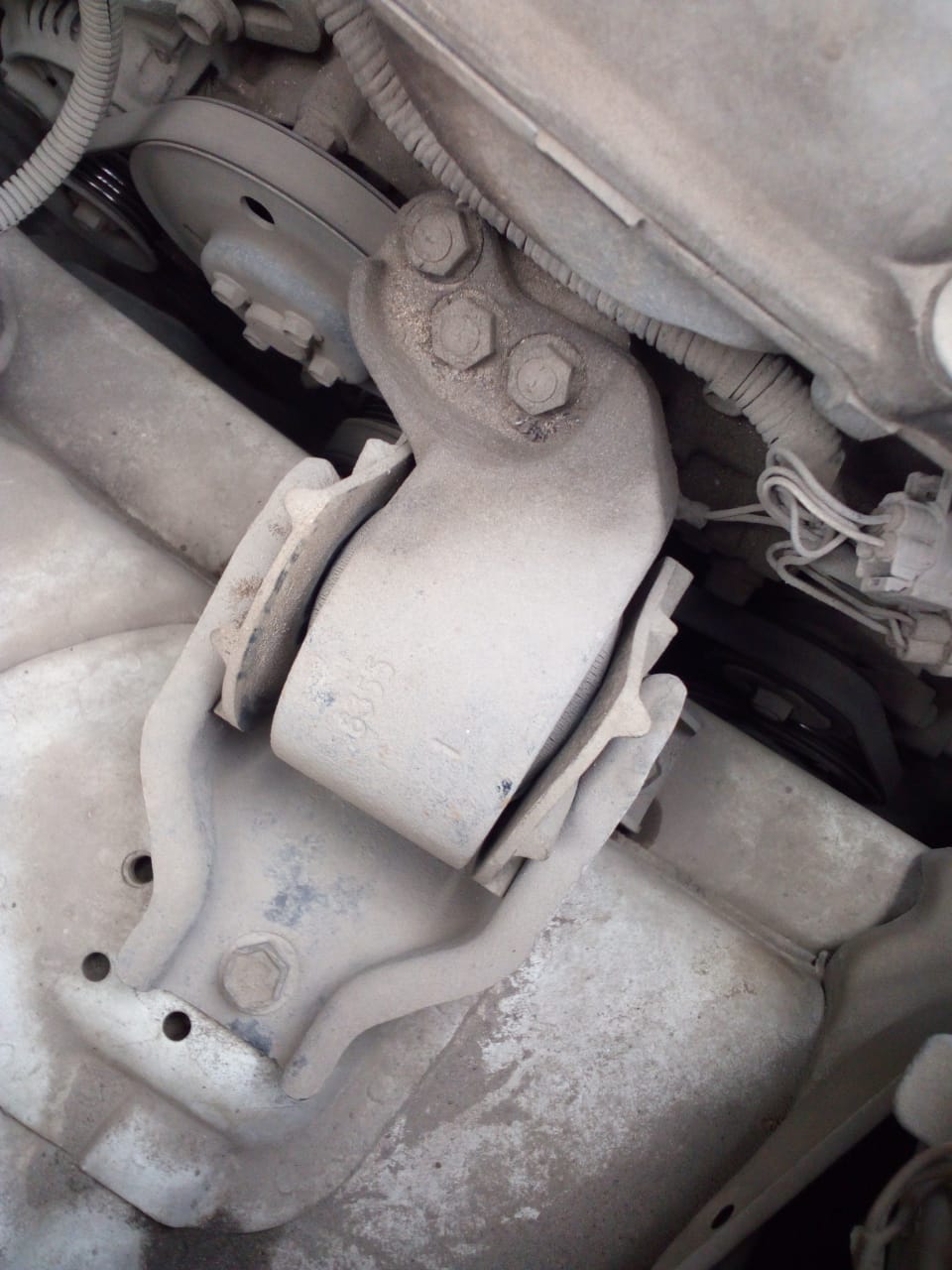

Подушка была деформирована и вся в трещинах. Пыльник выпирало где то на 7-8 мм. основанием демпфера. На новой подушке пыльник прилегает плотно. Двигатель поднялся так же где то на 7-8 мм. Субъективно вибрации стали меньше. При замене ремней эти 7-8 мм. могут сыграть очень важную роль. Потому как увеличилось и расстояние между двигателем и лонжероном.[DOUBLEPOST=1536020390,1536020348][/DOUBLEPOST]Демпфер вполне достойный, нет не дубовая. Выпирание резины заметно на фото, как и положение пыльников. На 4-м фото старая, на последнем новая.

Ну если 18 лет, то менять все и не раздумывать... Если судить по снятым экземплярам, самая разбитая была правая верхняя, потом задняя, на коробке была практически целая. Усталость правой подушки можно увидеть без снятия. У меня резина выпирала из обоймы и оттопыривала пыльник.

пыльники по бокам выше металлической поверхности подушки на полсантима примерно. и подушка в мелкой трещине вся.[DOUBLEPOST=1537169973,1537167674][/DOUBLEPOST]гайка 48536 из кабины подтягивается или под машиной надо подлазить?

На новой, пыльник не достает до обоймы. На старой был вровень с внешней частью обоймы и местами выступал.

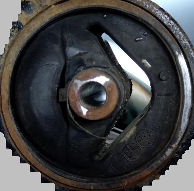

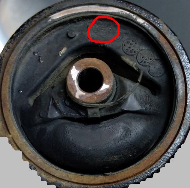

Кстати, в оригинале 11610-79C00 резиновая часть производства Bridgestone. 1.JPG 2.JPG
Я сначала то же хоте поставить Tenacity, но почитал отзывы о производителе и многие жалуются, что на долго их не хватает, хотя может ставят не правильно.
