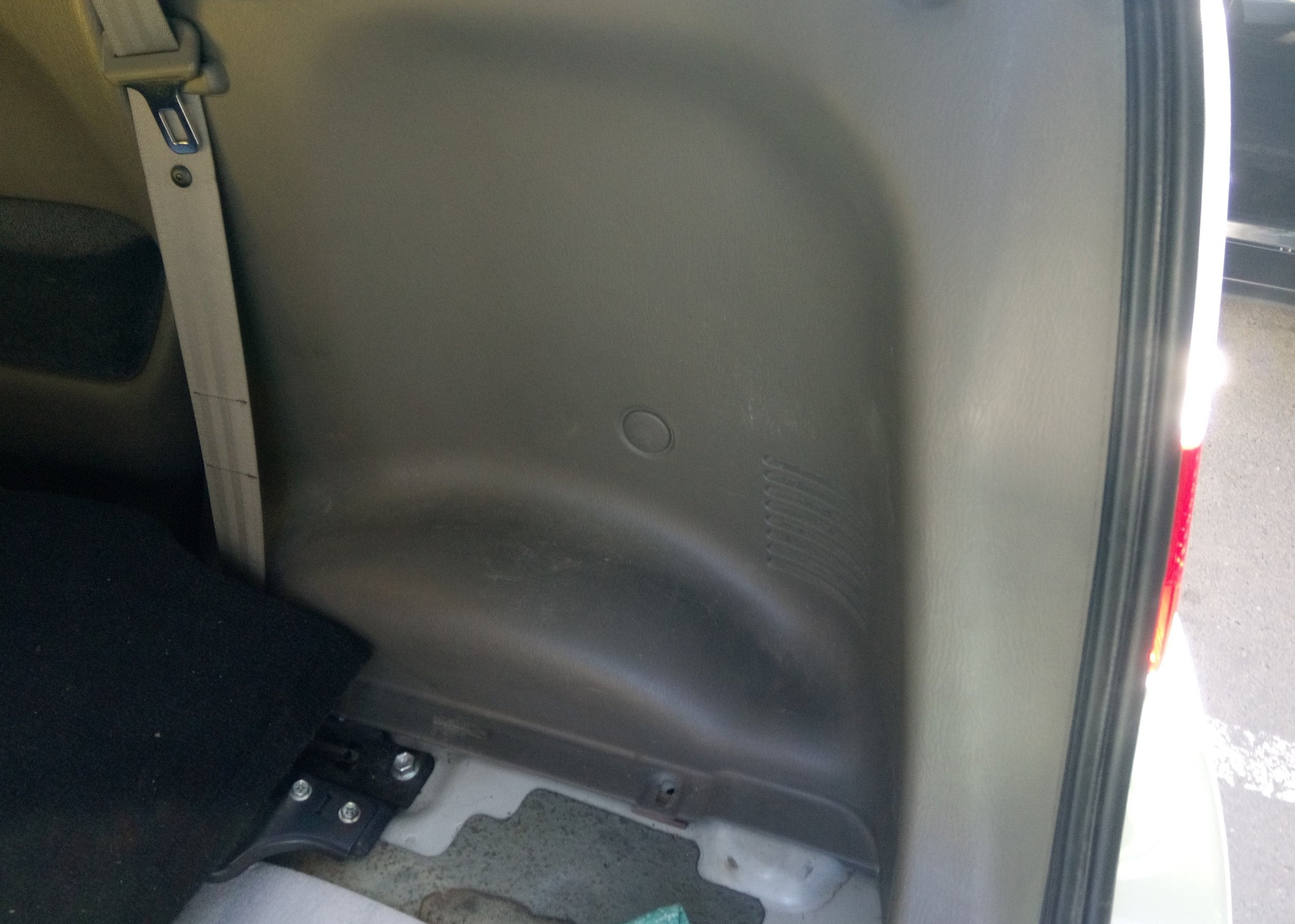

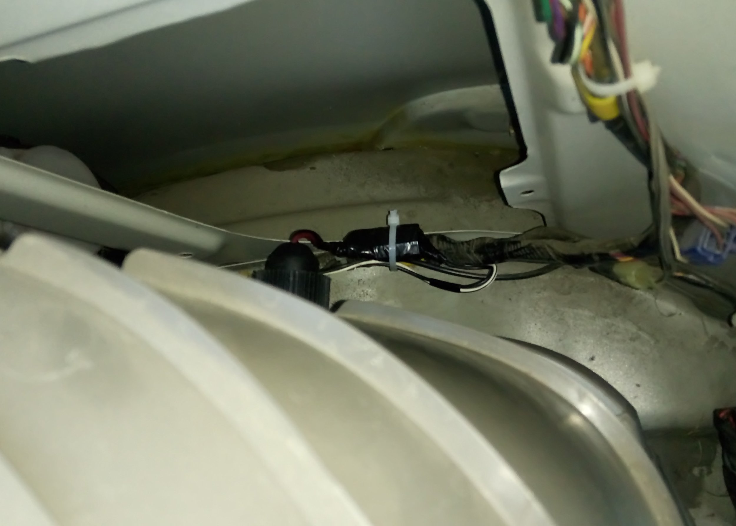

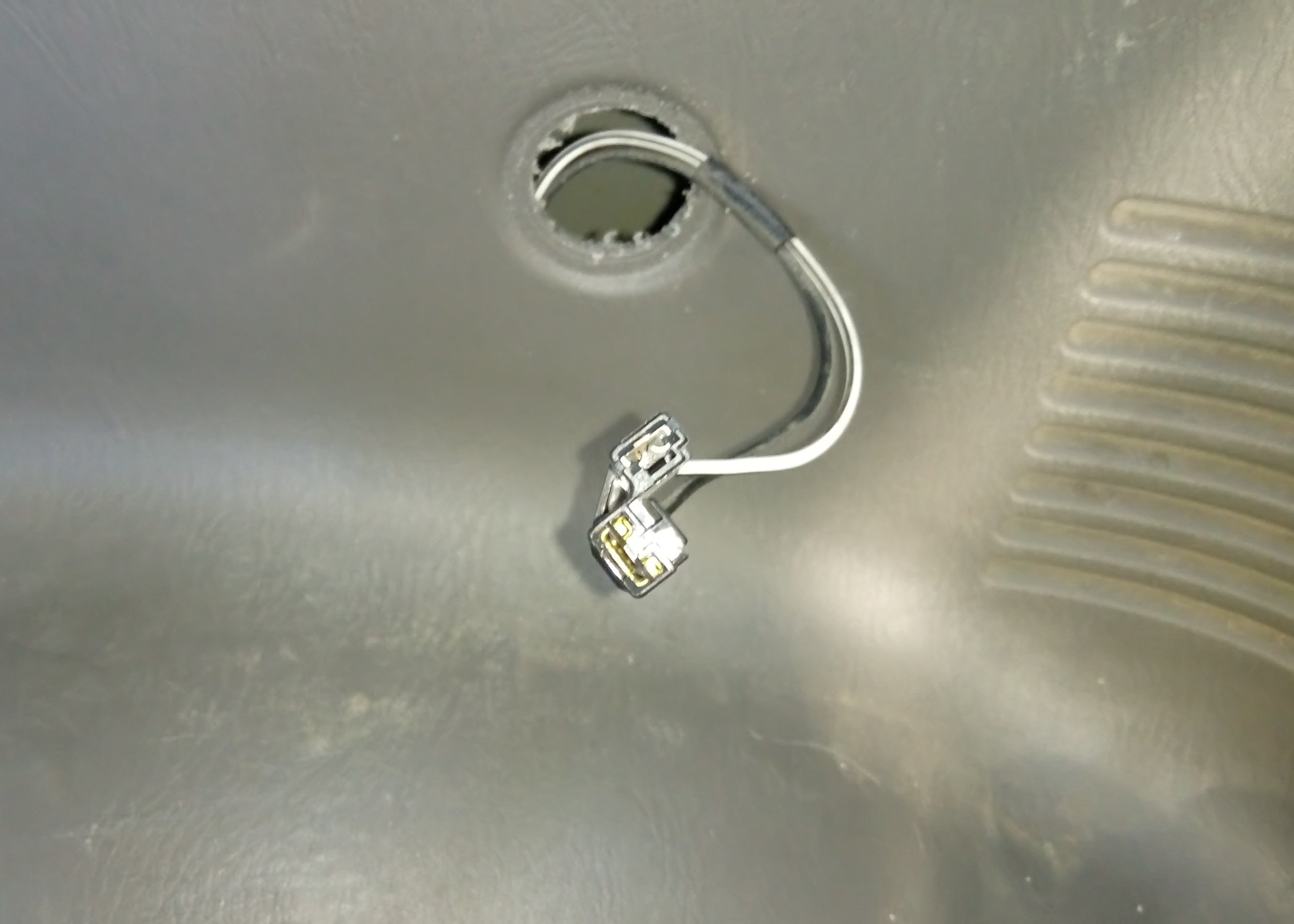

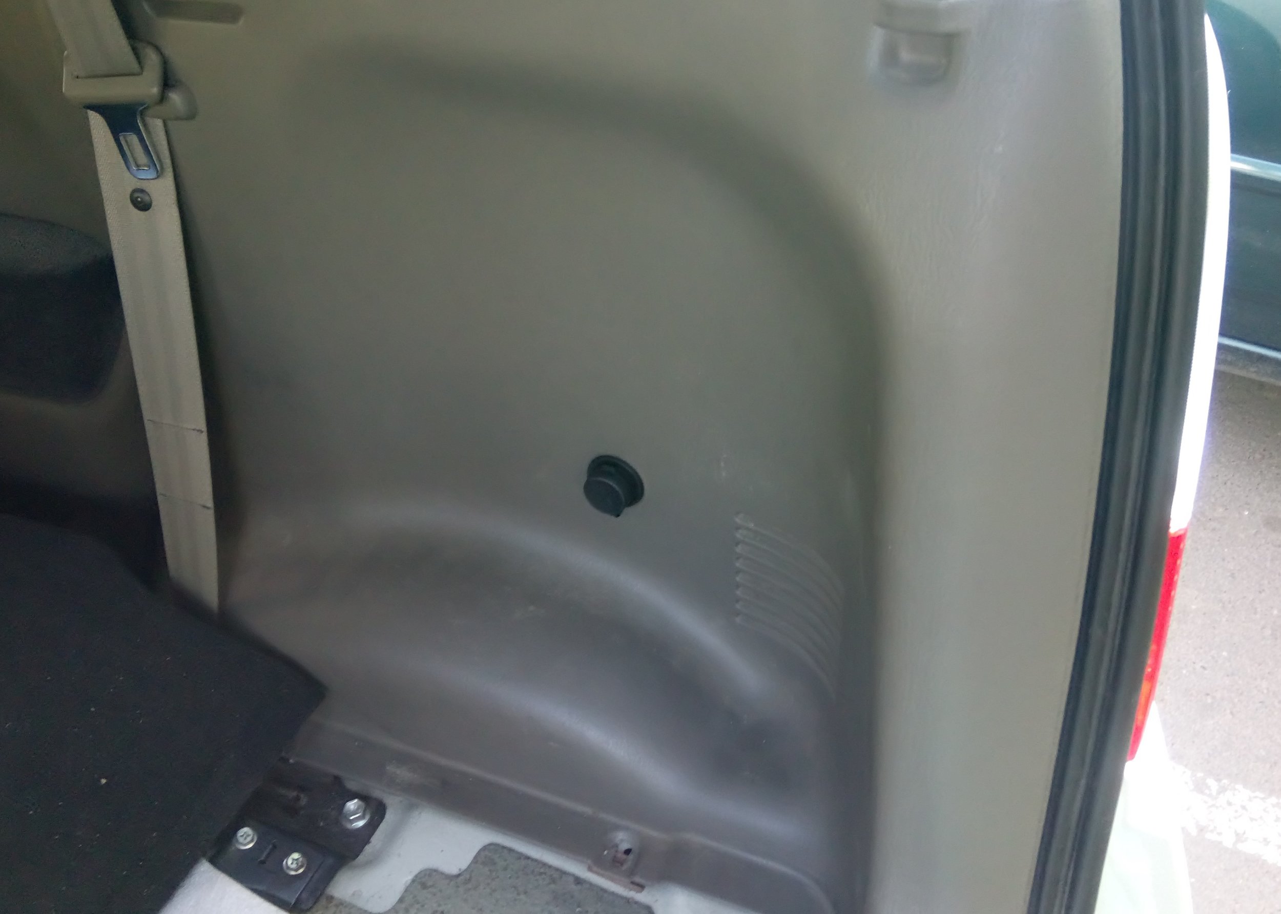

При установке камеры заднего вида, разбирал обшивку багажника и обнаружил заглушку с проводами. Большого выбора гнезд не было в магазине в наличии было только одно.

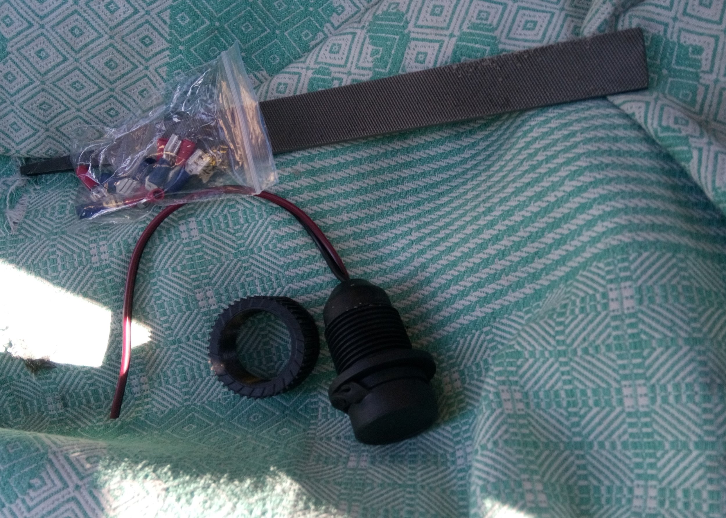

Отверстие в обшивке маловато, пришлось расширить его напильником. Так же решил родную проводку не резать и купил клемы.

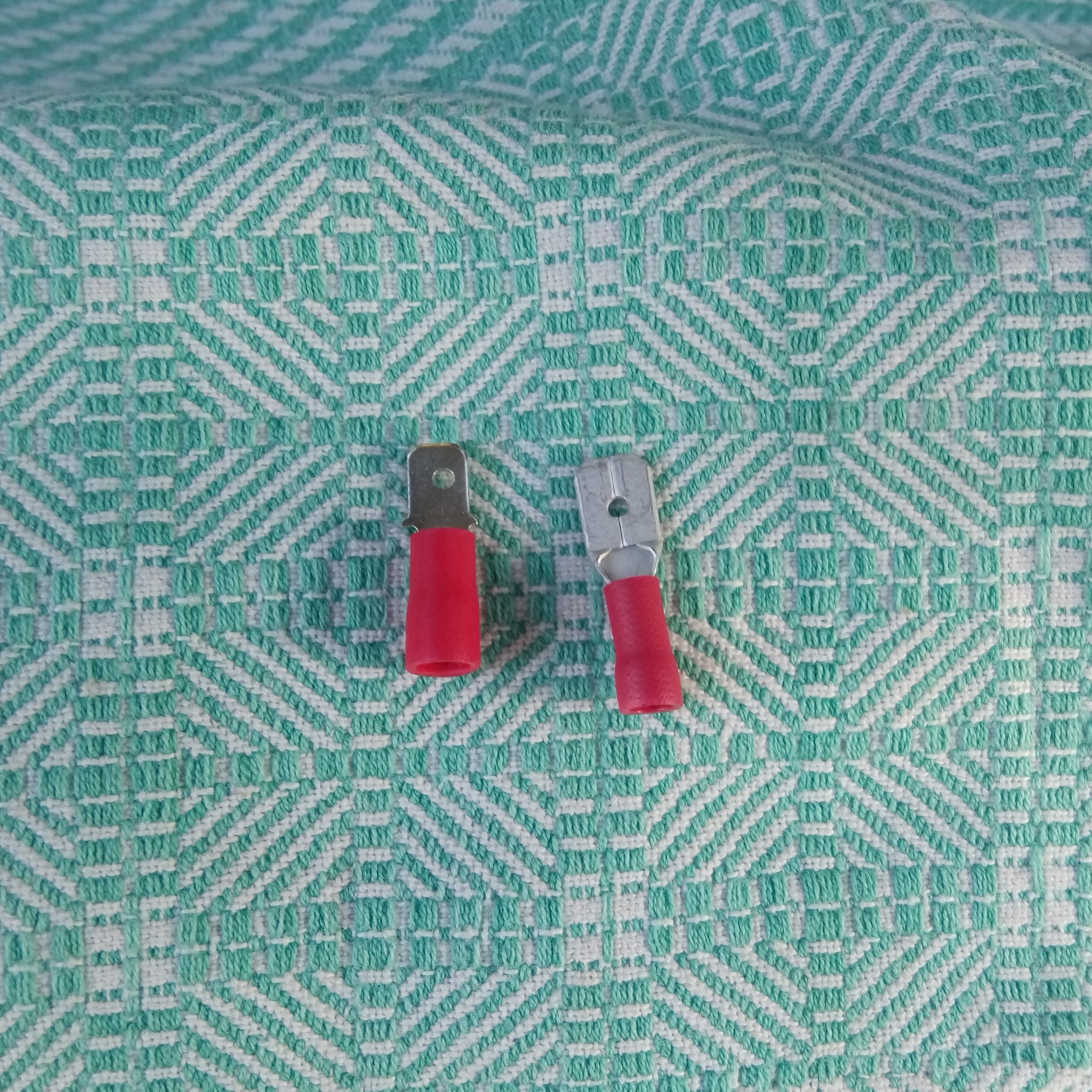

Клемы брал с запасом всякие разные, но нам понадобятся два вида.

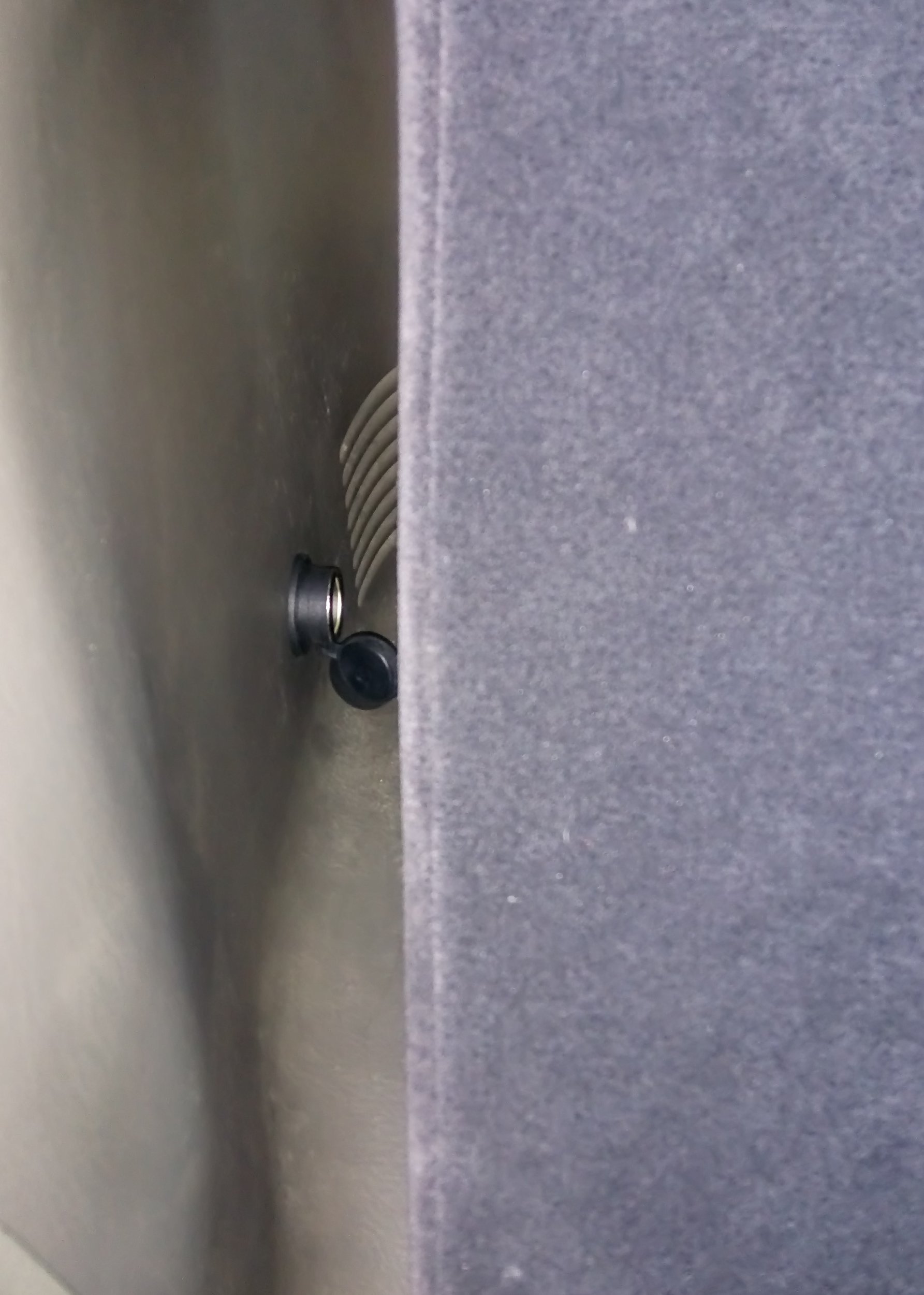

Подгоняем диаметр отверстия под гнездо, цепляем клемы, изолируем и крепим все под обшивкой.
И теперь у нас есть розетка в багажнике.
А задние пассажиры могут получить без заморочек зарядку для гаджетов.

Отлично, кстати гнездо прикуривателя в багажник и я ставил, а вот теперь очень неприятный сюрприз -на тему а почему туда не поставили его на заводе. Жадность. Обратите срочно внимание - там очень тонкий штатный провод. И длинный. А прикуриватель в торпеде у автомобилей даёт ток до 10 ампер, с соответствующей мощностью максимальной ватт 100-150. Короче - если в это гнездо воткнуть прикуриватель, вы увидите что он то и не нагреется как надо, зато может загореться проводка. Зарядник для гаджетов - ещё можно, он 1-2 Ампера максимум сможет взять. А вот компрессор имхо, может стать причиной пожара. Печалька. И если минусовой провод тут рядом можно ещё толстый кинуть на массу, + надо перепрокладывать по полостями кузова до торпеды. У мну руки не дошли.[DOUBLEPOST=1534303332,1534303183][/DOUBLEPOST]Кто будет перепрокладывать - кладите провод 2.5 мм квадратн. Медный многожильный.

У меня в багажнике стоит гнездо, правда не обратил внимание, что за провод подведен. А если прокладывать - зачем по полостям, если можно также по порогам[DOUBLEPOST=1534351337,1534349631][/DOUBLEPOST]
