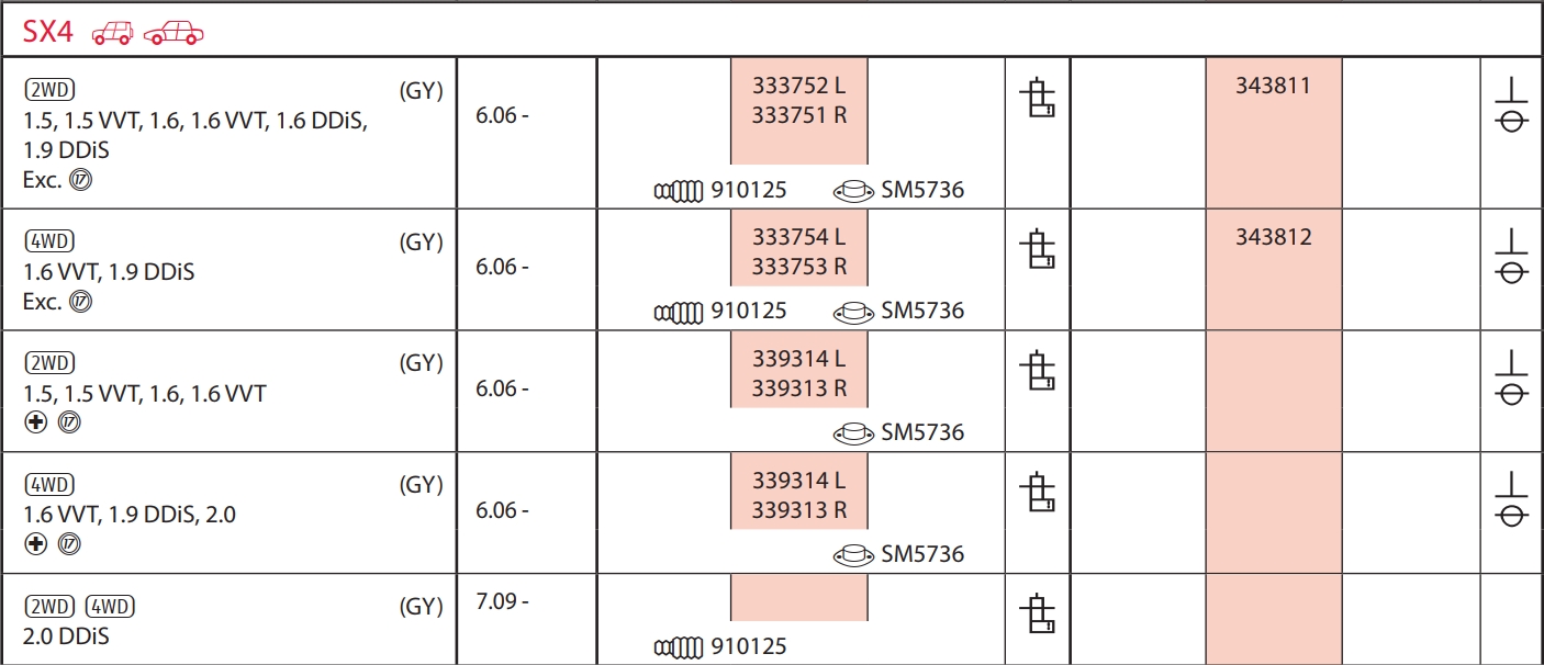

вот скрин с их каталога. в общем вариантов немного: привод, диаметр колес, тип и объем двигателя. обойдемся без вина ;)

Блин(
Вроде колонка вторая сверху (двиг 1.6 бензин 2вд4вд)
Я так понимаю первая вертикальная красная графа это перед ,а вторая красная это зад. (Правильно мыслю?))

да, все верно. чтобы не вырывать из контекста, вот ссылка на первоисточник kyb.ru/docs/5afa9029245ffc509b2ddebe.pdf
если монопривод и колеса не 17", то передние амортизаторы 333752 (левый), 333751 (правый) ; задние 343811.
если полный привод и колеса не 17", то передние 333754, 333753; задние 343812.
ну и далее аналогично с колесами на 17".
последнюю строку, надо полагать, не рассматриваем ;)
