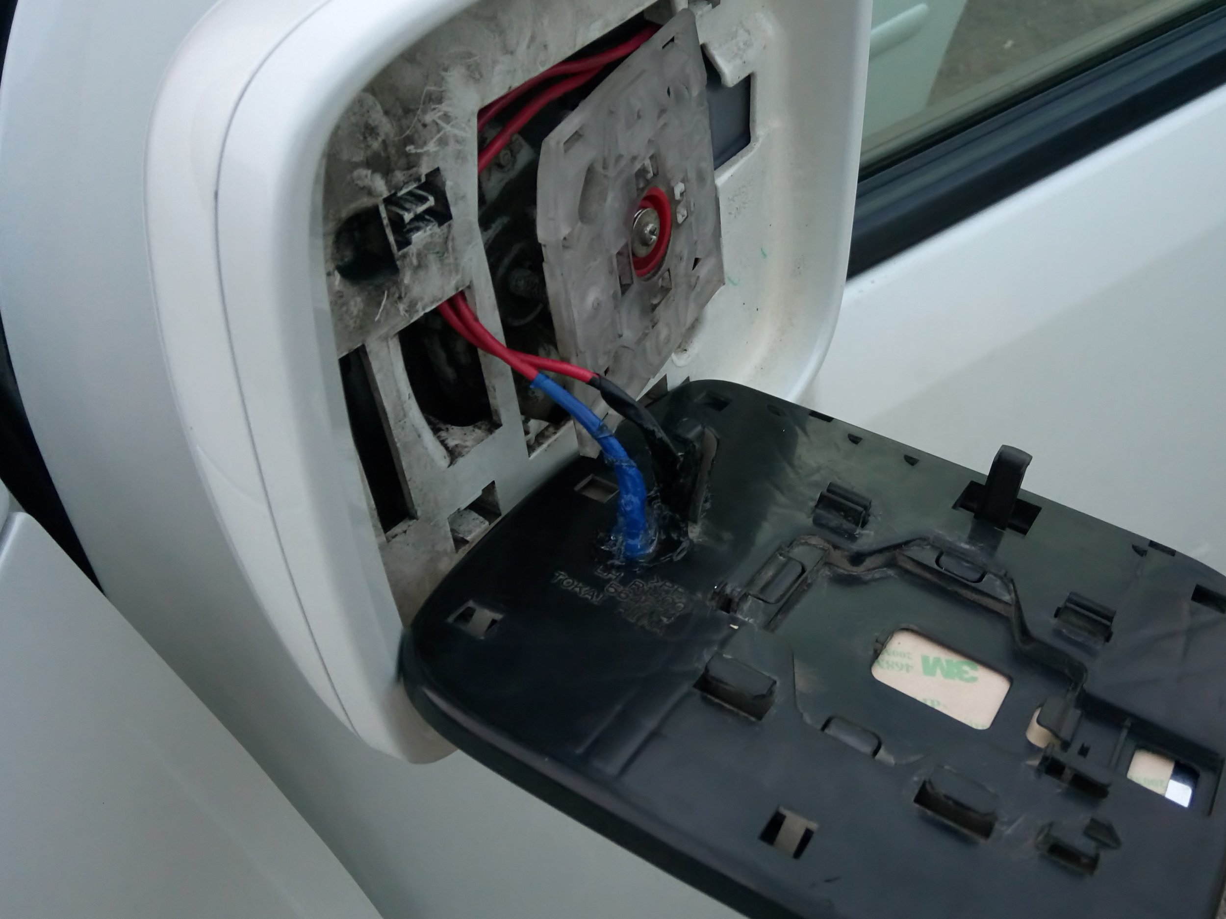

Снимается сначала стекло в рамке. Стекло наклонить в верх и тонкой отверткой отстегнуть крепления с низу. Затем потянув стекло в рамке вниз, освободить верхние крепления.
Рамка со стеклом.

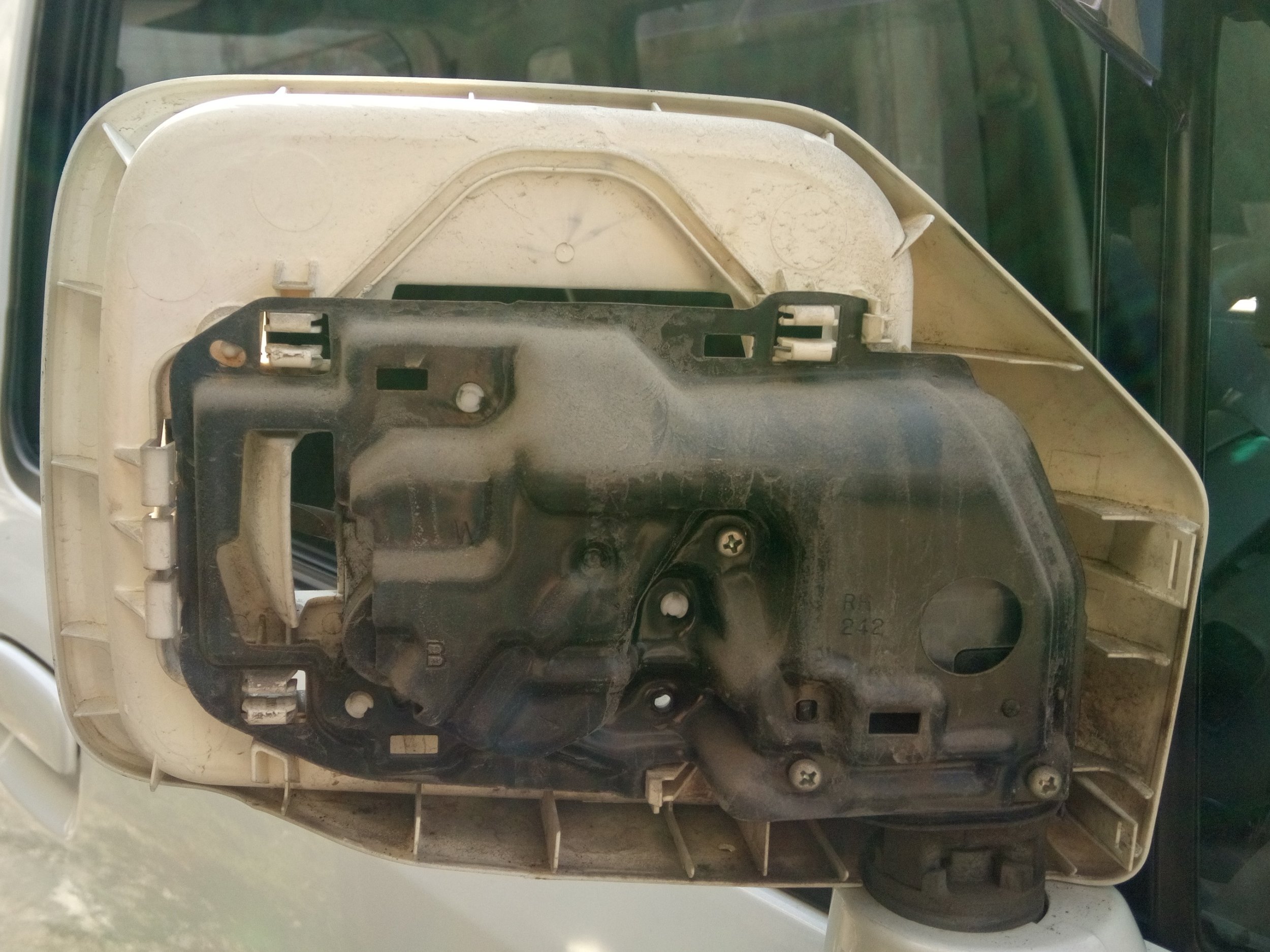

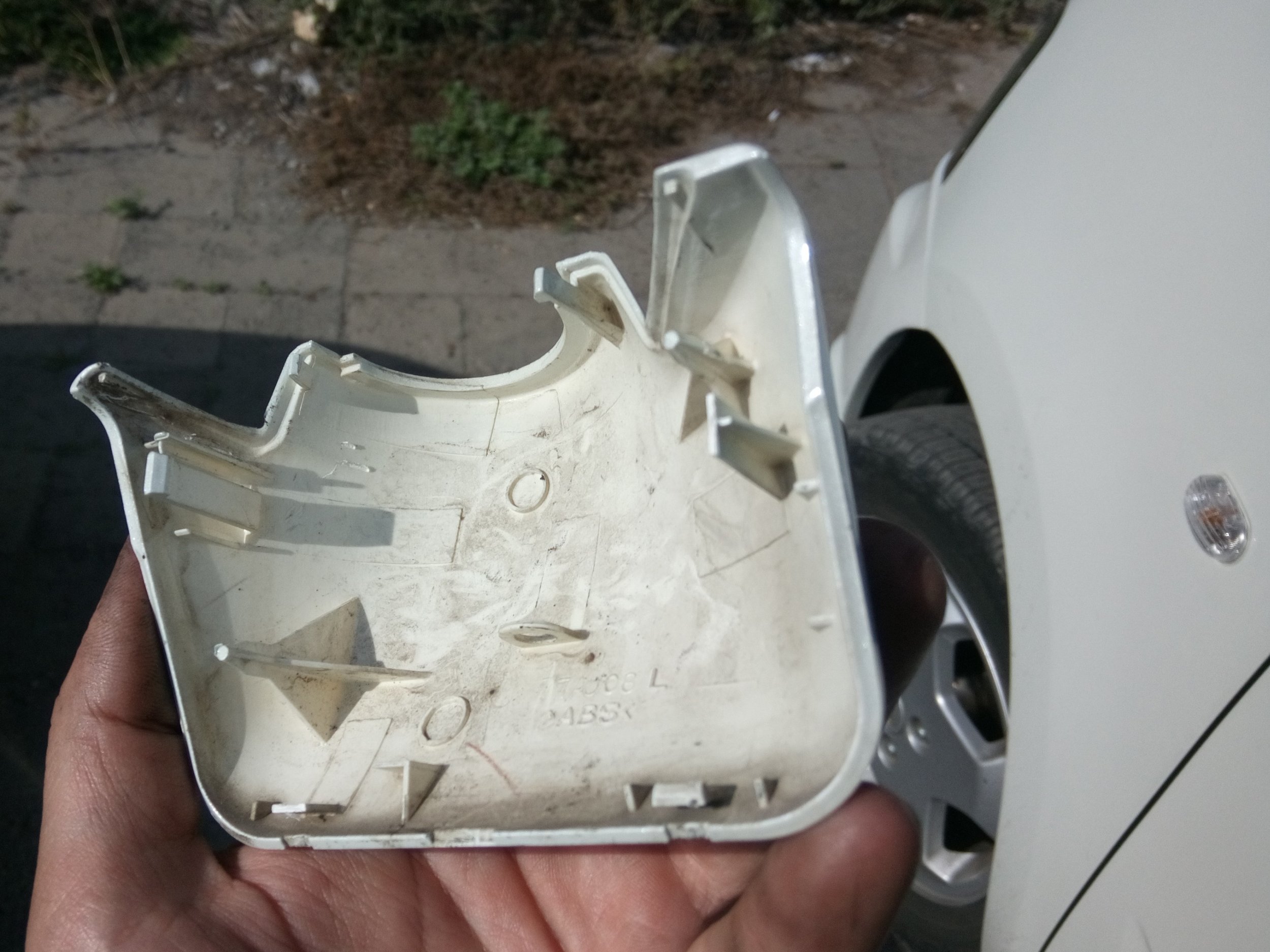

Затем снимается крышка.
Тонкой отверткой освобождаем с двух сторон крепления 3-х штырей и при этом тянем крышку. Операция достаточно нежная. Причем на одном из 3-х штырей, два ряда упоров.
Площадка снимается легко, саморез с пружиной сняли и опять же нежно вытаскиваем червяки корректоров. Рамка лопуха тоже не вызовет затруднений, после крышки то)) И никаких разъемов для подогрева нет((( Попытка пропихнуть новый кабель никчему не привела. Не лезет.

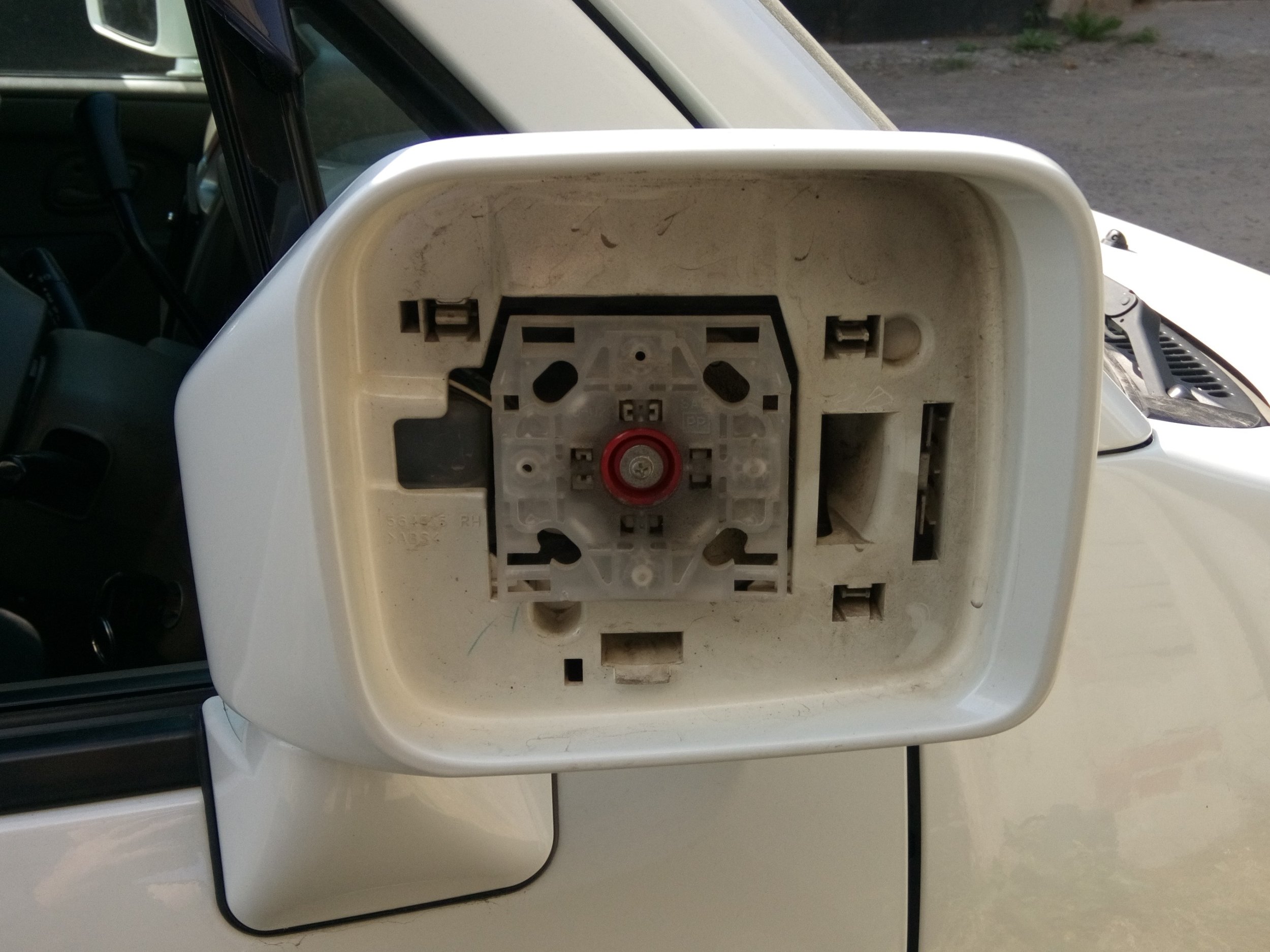

Пришлось снимать окантовку основания.
Достаточно легко пошла малая крышка.

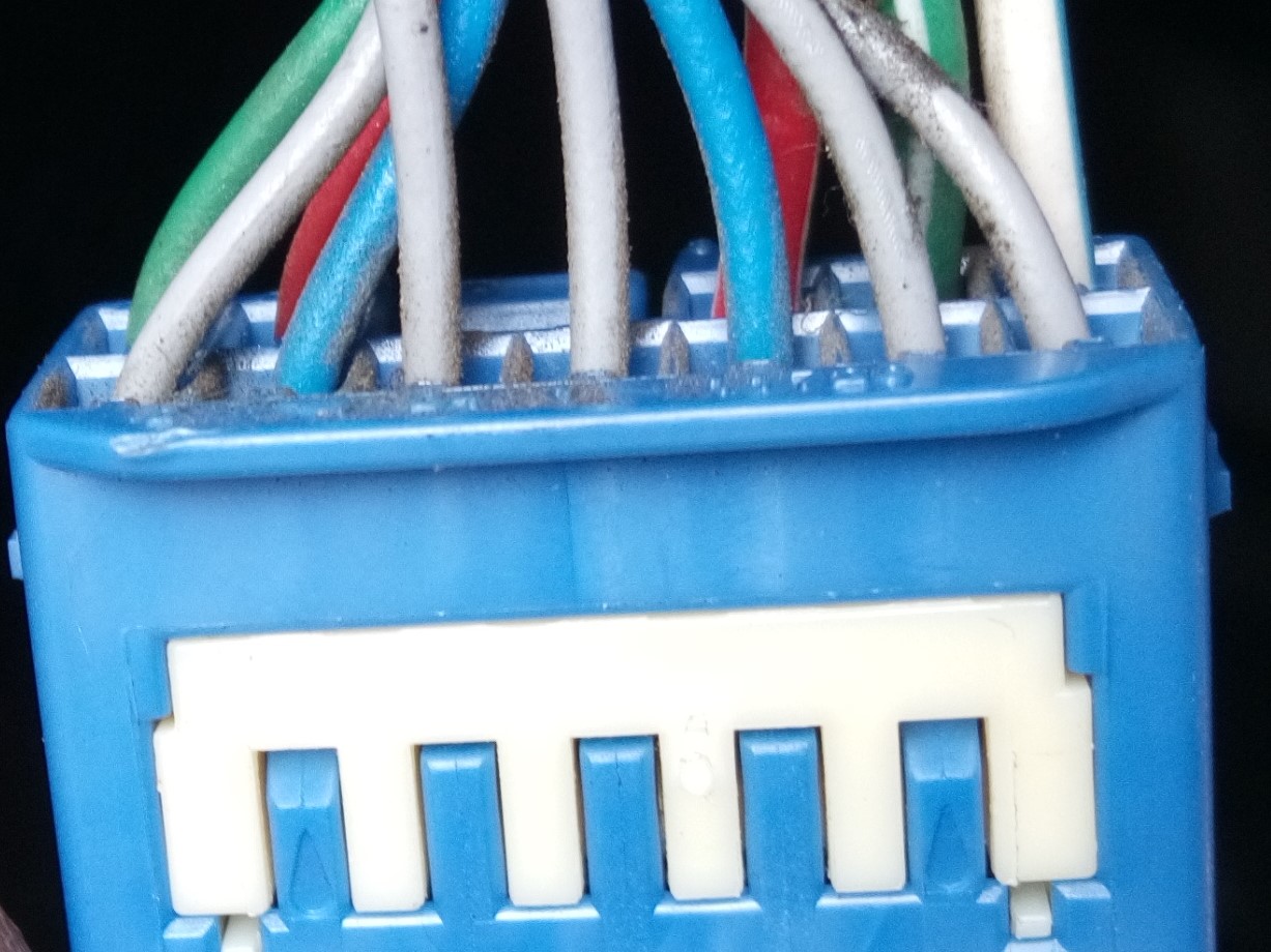

Осторожно она не снимается полностью, у нее колечко вокруг всего основания. И о чудо, мы видим разъем с двумя толстыми жилами, которые заглушены на ответной части разъема....

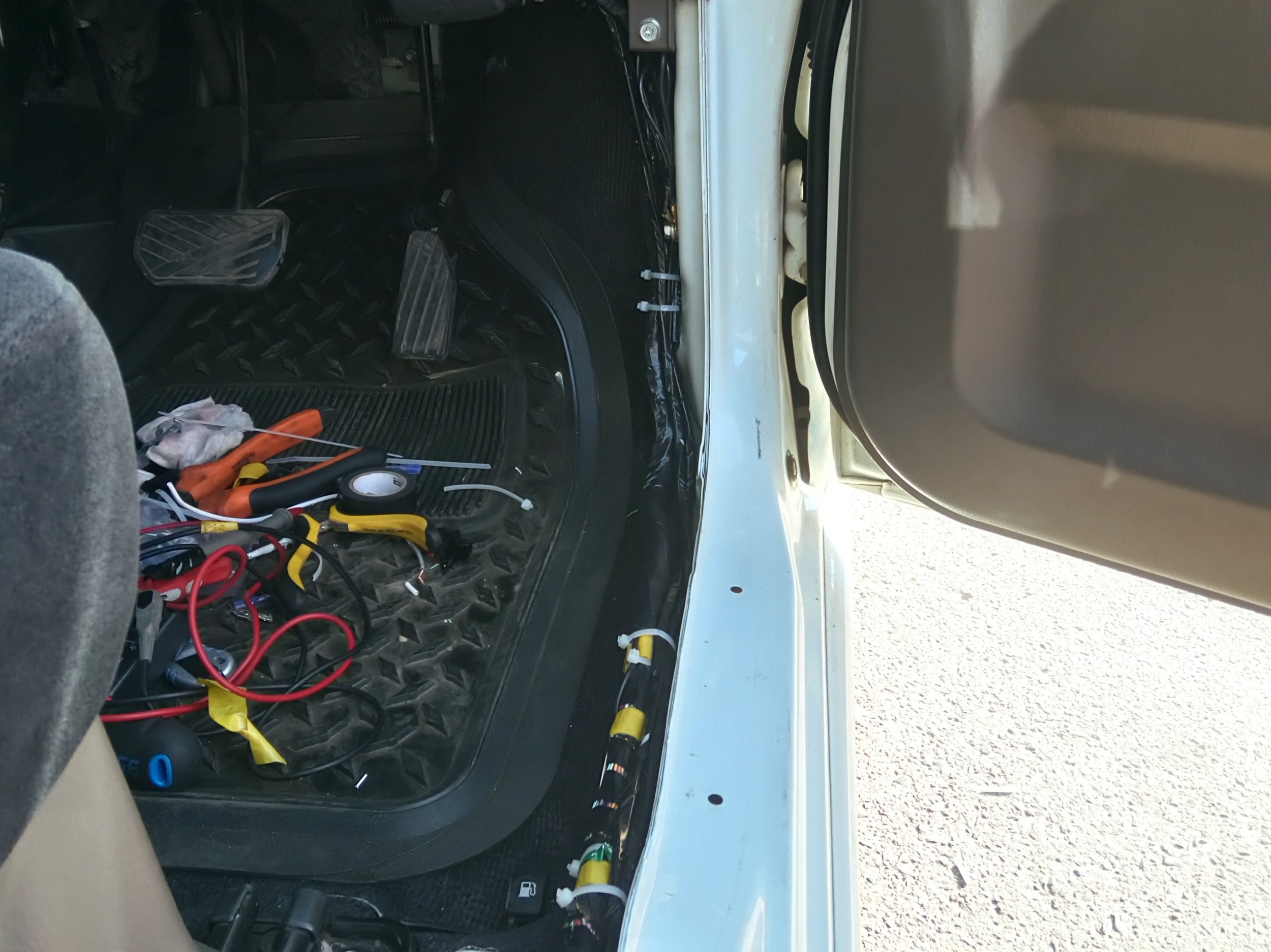

Что же это за провода.. в салоне находим разъем в боковой панели, железной, в углублении. И что мы видим, те же 2 синих провода...
А в ответной части разъема отсутствуют пины.
Вывод, дверь разбирать не надо. Спасибо японским инженерам)) Пробрасываем не достающие элементы проводки.

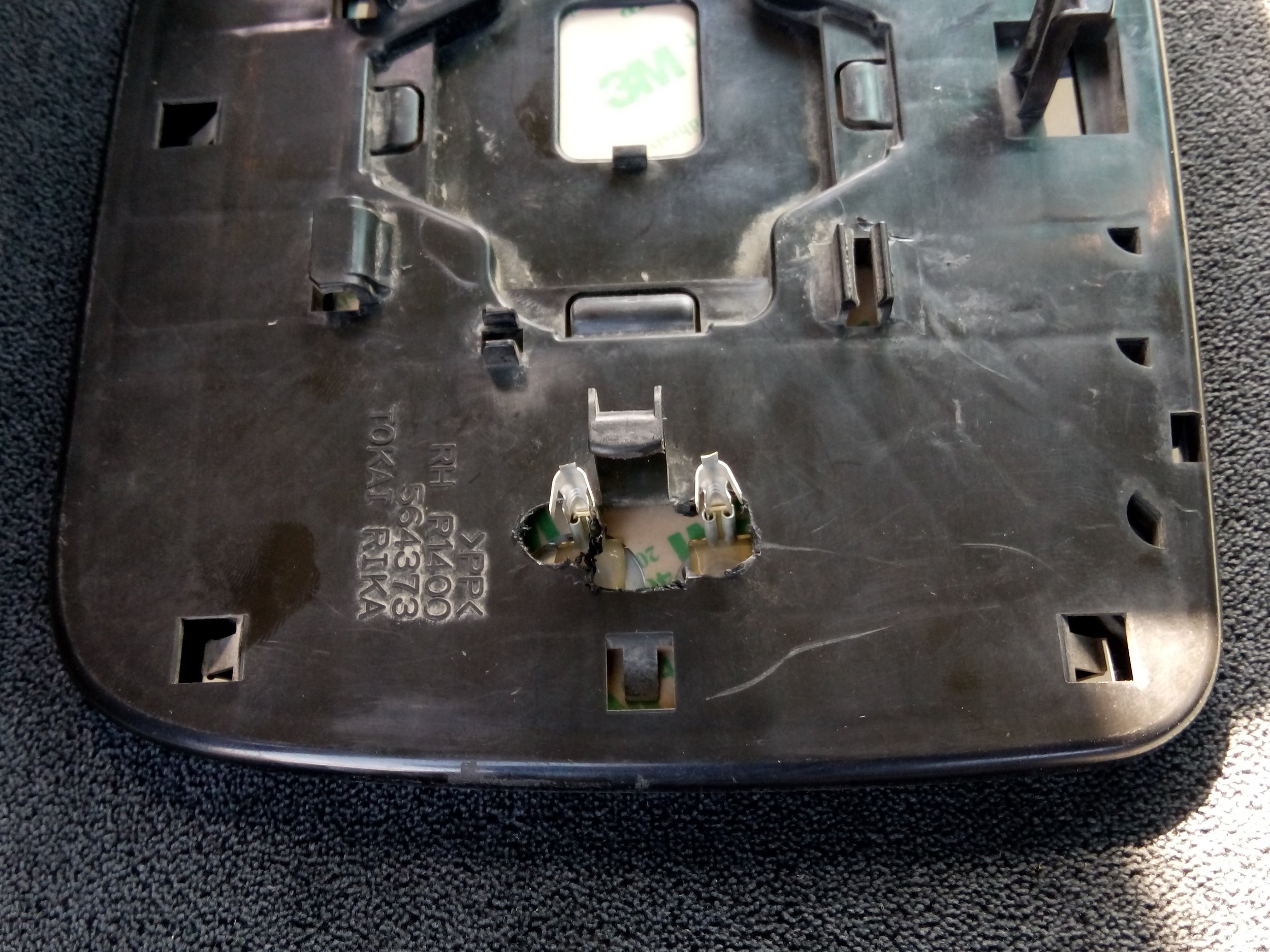

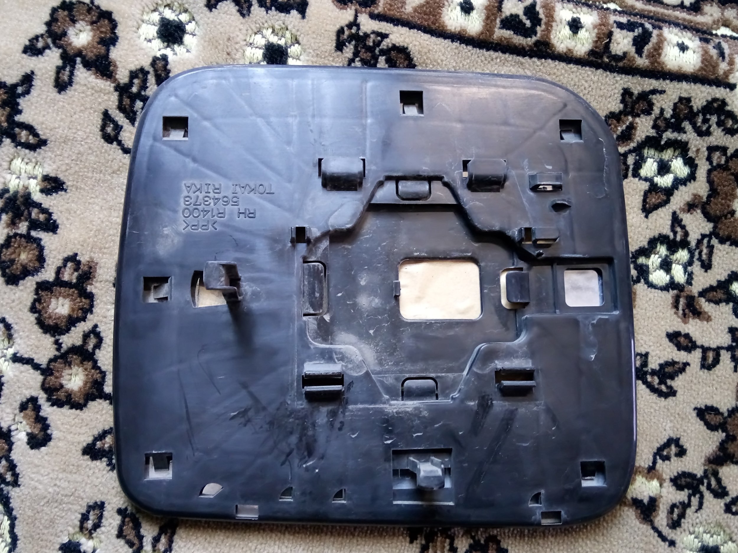

Площадку можно и не снимать, но без нее значительно проще. Греем феном рамку со стеклом и нежно вынимаем стекло. Оно просто зажато в пазах рамки. Не грея пластик, вытащить стекло целым, мало шансов. Клеим нагревательный элемент. Снова греем и одеваем рамку на стекло. Предварительно вырезав отверстия для клем.
Соединяем новые клемы, изолируем и заливаем все герметиком.

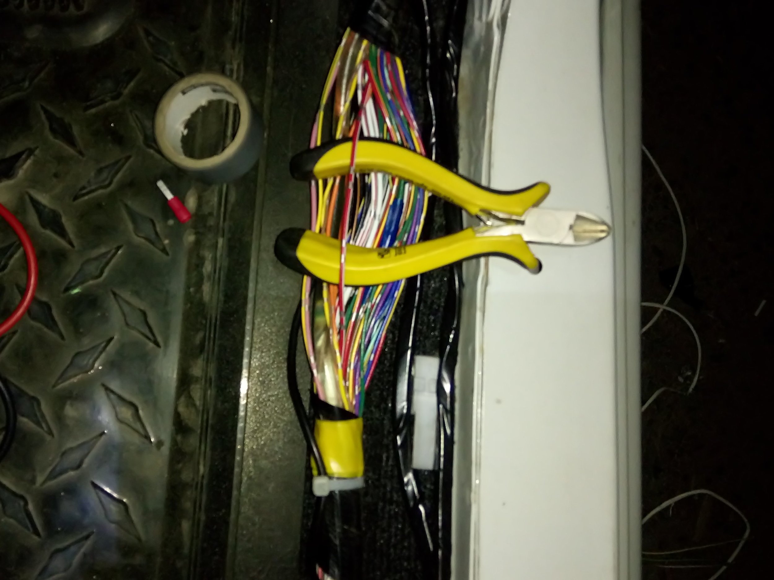

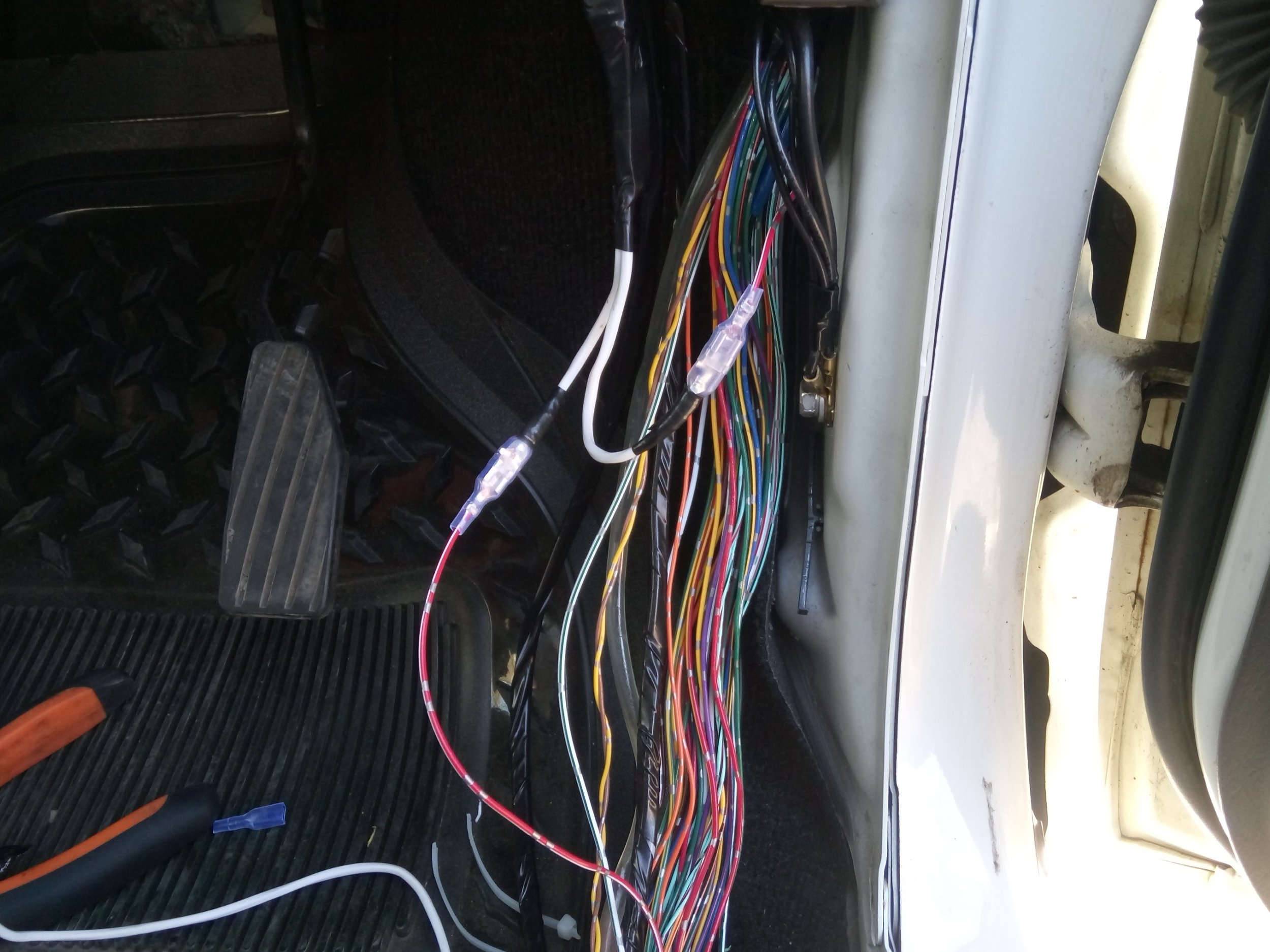

Собираем зеркало до конца и переходим в салон. Пробрасываем новую косу. И соединяем с родной проводкой.

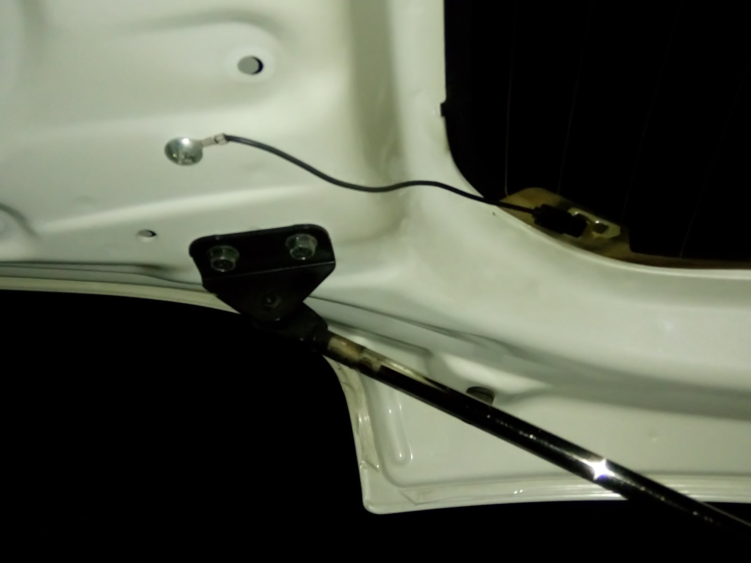

Крепим новую косу за панелью и переходим к разборке второго зеркала. Там те же синие жилы, только разъем искать не надо он прям возле блока предохранителей. Затем вскрываем обшивку задней двери. И видим один кабель обогрева стекла идет на массу.
Что вполне логично. А цвет второго черный с синей полосой и двумя точками.
Вскрыв косу в пороге такого не нашли, что тоже вполне логично. И вскрыв правую нижнюю панель багажника, находим фишку, где кабель дальше идет с другой маркировкой (красный с белой полосой и двумя точками), которую мы и находим в косе возле порога.
Соединяем цепи зеркал последовательно и в разрыв этого кабеля. Кабель толстый, так что я думаю производитель так и планировал. Тем более управление на одной кнопке.
И собираем косу.

Тот не-брендовый вариант зеркального элемента с подогревом что был на послерестайл - боится воды!
Надо очень тщательно обезжирить и промазать силиконовым герметиком место подсоединения клеммы к плёнке нагрева.[DOUBLEPOST=1535540201,1535539921][/DOUBLEPOST]И очень тщательно промывать потоком осмотированной воды, если моетесь на автомойке, - зеркало.

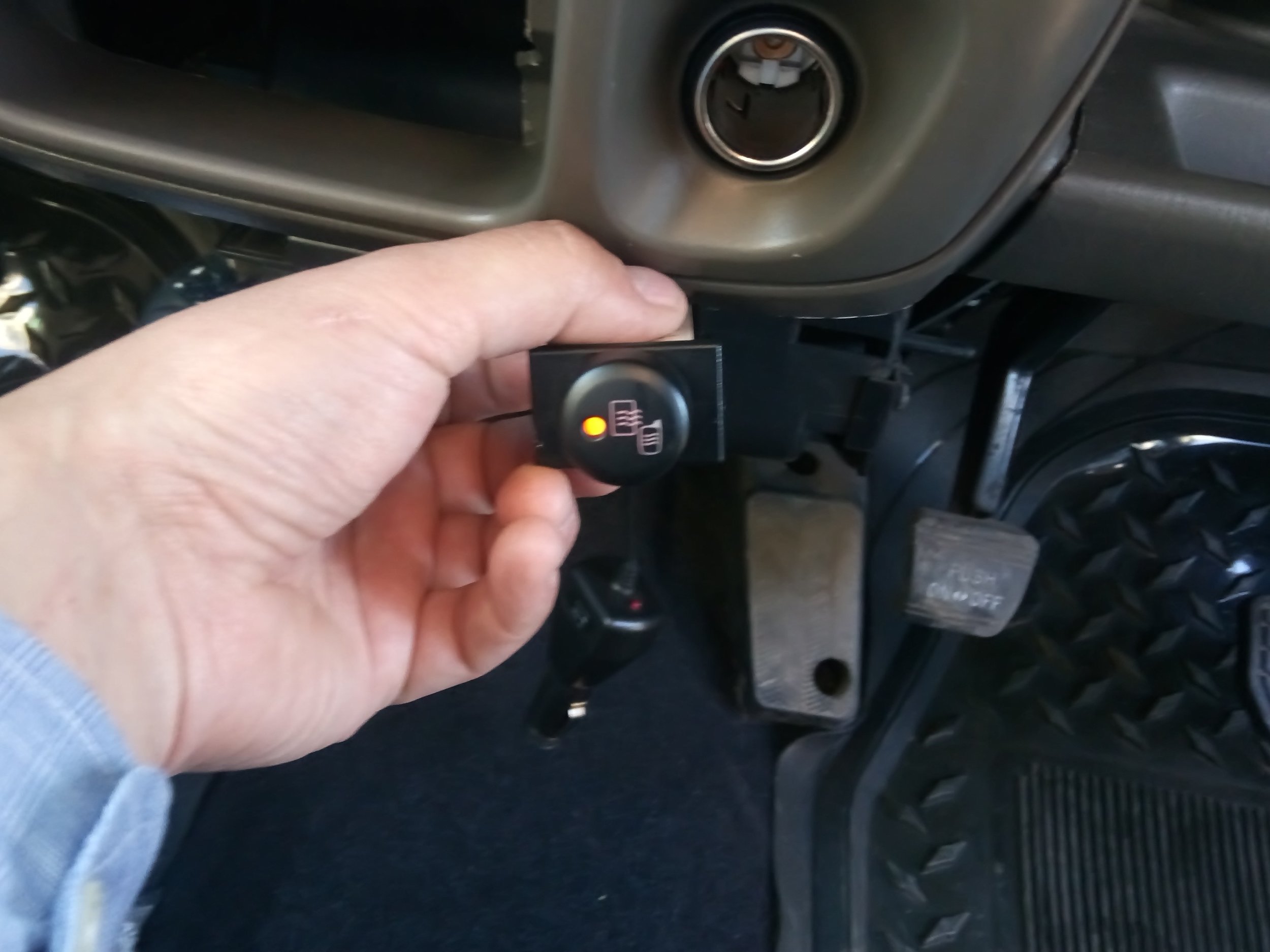

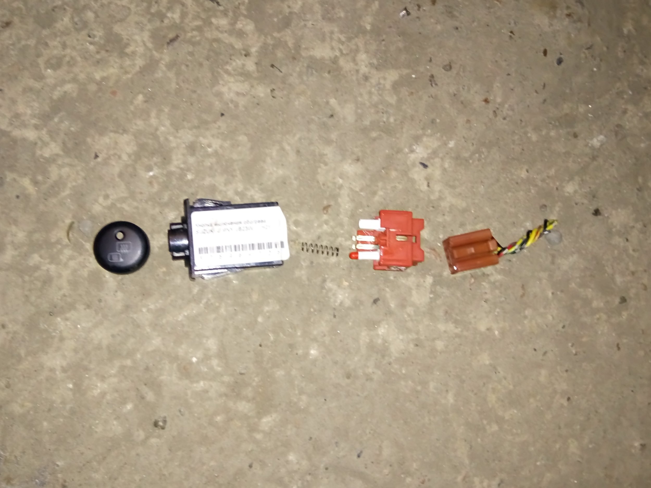

Затем случайно была обнаружена кнопка подогрева заднего стекла и зеркал от Suzuki Jimny. И прямо в моем городе. До этого разбирал кнопки подогрева сидений и подогрева заднего стекла. Конструктивно кнопки и их распиновка была полностью идентична. Разными были только крышечки с пиктограммами. Ну и решив что так же будет с этой кнопкой, я ее и купил.
Конструктивно кнопки оказались абсолютно разными. С разными лампами, и разной распиновкой. И что самое грустное с другой крышечкой (Диаметр ее такой же, а вот посадочная форма другая). Идея простой замены крышечек с треском провалилась.
Логика ее установки в машине примерно как у кнопки включения туманок. Совпадала только форма разъема и посадочные габариты.
Подсветка ее красная.
Был куплен колпачок, подрезан и заменен.
Так же стало понятно, что нужно поменять провода замыкающих контактов. А так же кабель включения ночной подсветки. Т.к. индикация включенного состояния горела при включении зажигания а не при включении кнопки. А подсветка не работала в принципе))

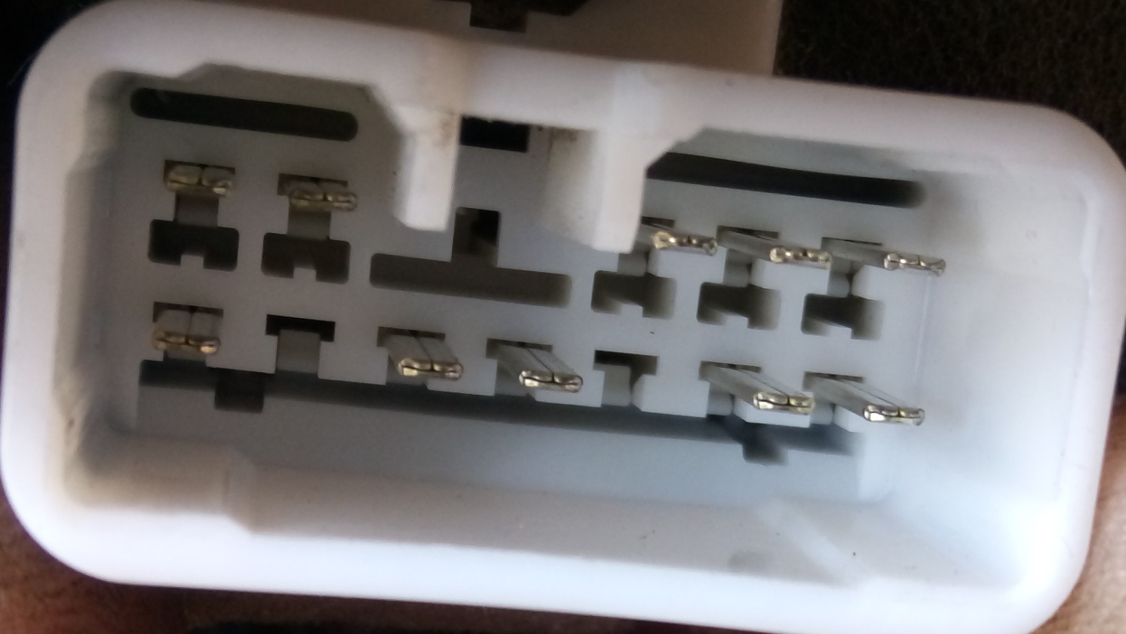

Перепиновываем разъем, благо его форма и тип контактов одинаков.
И получаем кнопку подогрева заднего стекла и зеркал. Правда она стоит боком, но что есть то есть.
