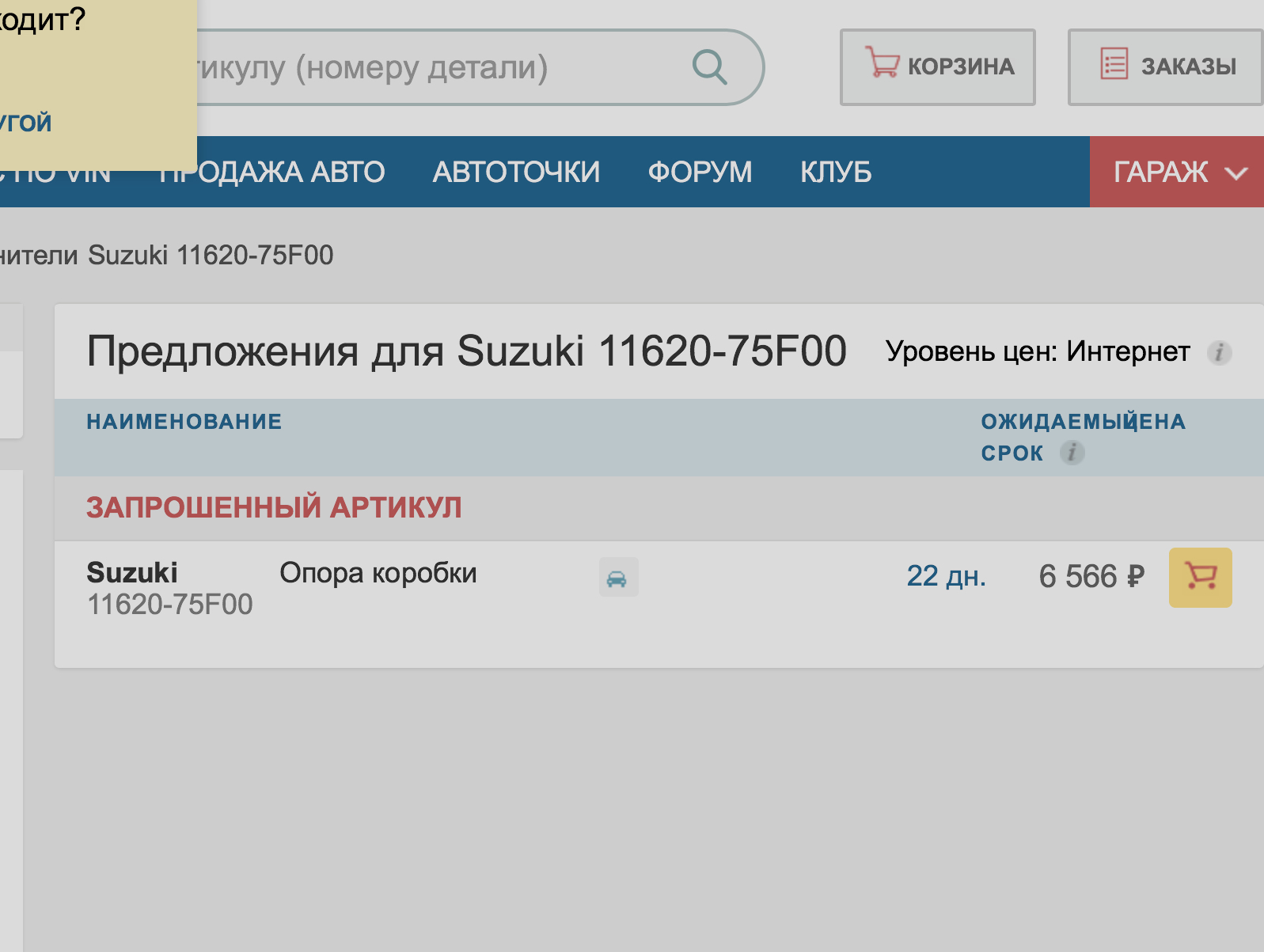

Всем привет. Кто-нибудь может подсказать номер подушки АКПП (Находится в левой арке) на Wagon R Wide MB61S ? За четыре года владения так и не понял как на экзисте искать по вин, т.к. он слишком короткий)

А зачем он нужен номер? Я и без номера скажу, что ее надо просто восстановить. Так как стоить она будет около 8 тыс. Руб.[DOUBLEPOST=1536082201,1536081358][/DOUBLEPOST]Семь, если привезут за эту цену.

Ну так надо снять и посмотреть. Обычно у неё рвутся крепления болтов. Надо просто наложить пластину и приварить. Усилить. Немного пострадает резиновая прокладка, которая собственно и выполняет роль подушки, но это не существенно. А ремонтёры просто любят заменить деталь и все, так как их не волнует ее цена. Любой сварщик сделает это за 500 рублей, самое дорогое. Но ведь не 5 тысяч за новую.
