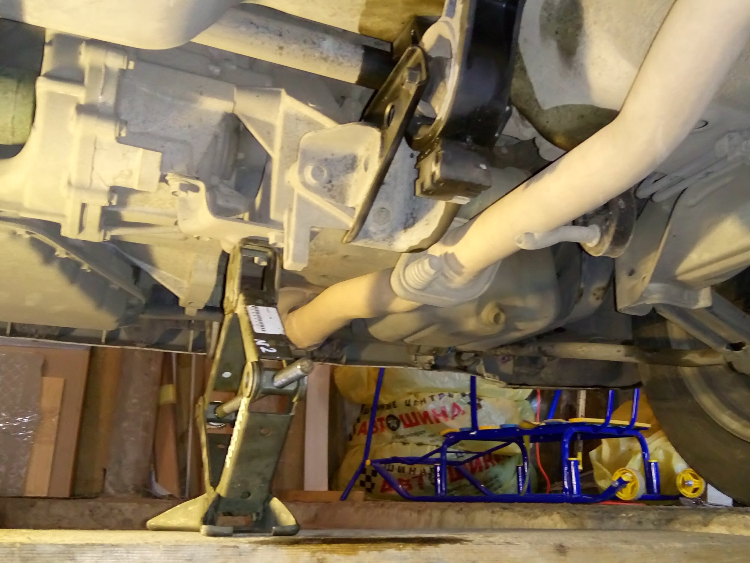

Залить WD болты. Установить одну доску поперек ямы, в которую будем упирать домкрат. Для снятия нагрузки с подушки.

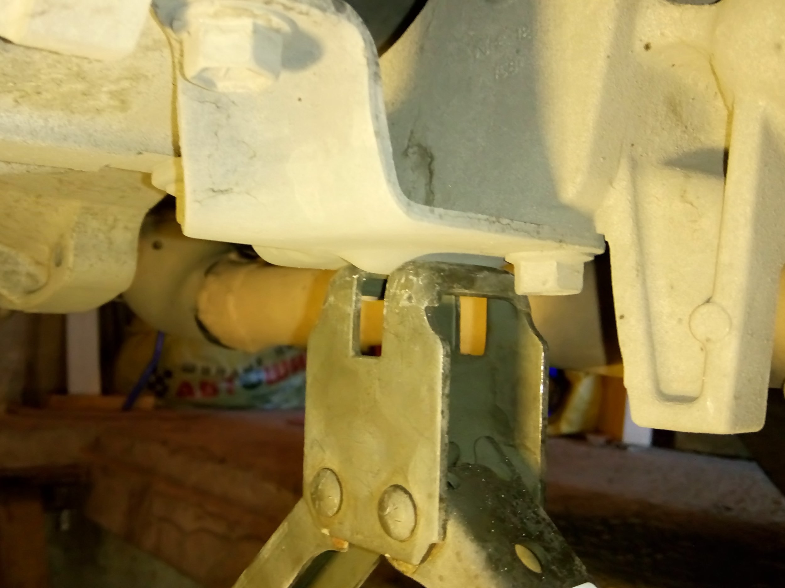

Родной домкрат отлично встает на как будто специально разработанный для этого кронштейн.
Ближе фото кронштейна. На нем специальная выемка.

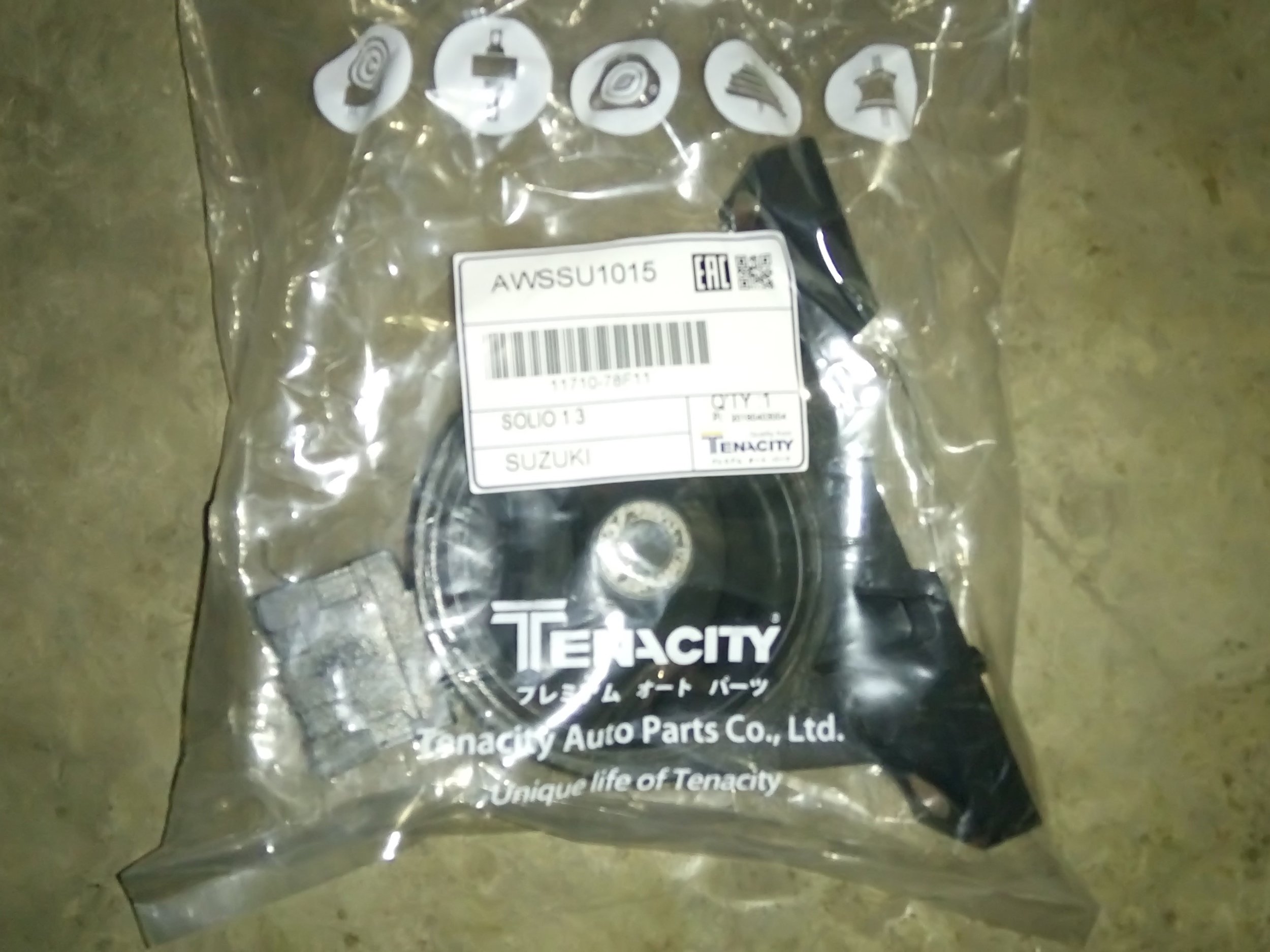

Фото подушки, получилось не очень. Номер ее в каталоге Suzuki 11710-78F11
Внешне полный аналог. Только целая))

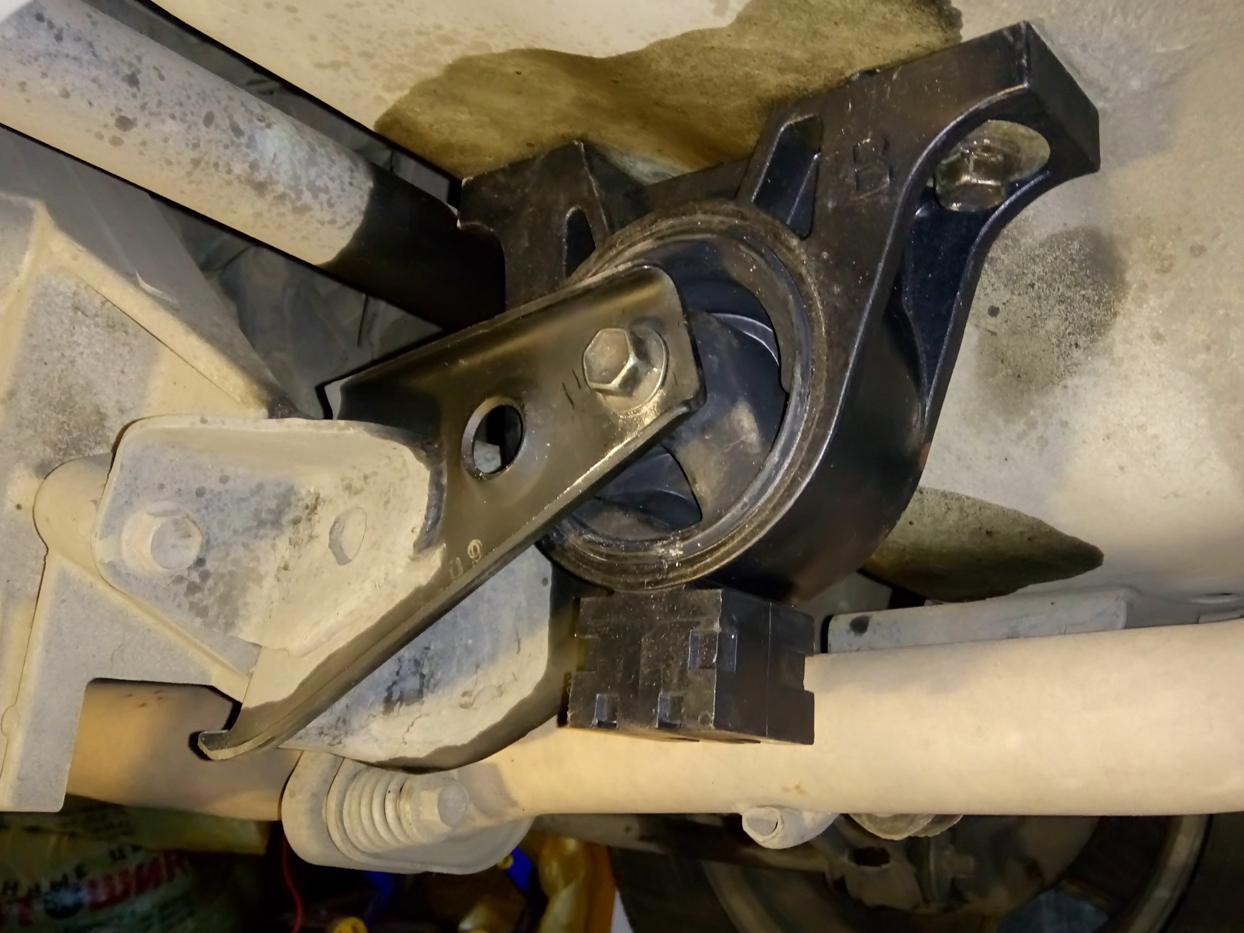

2 болта крепления подушки к кузову и осевой болт кронштейна подушки. При обратной сборке. Сначала затянуть 2 болта крепления к кузову, наживить осевой болт. Убрать домкрат и только после этого затянуть осевой болт.
