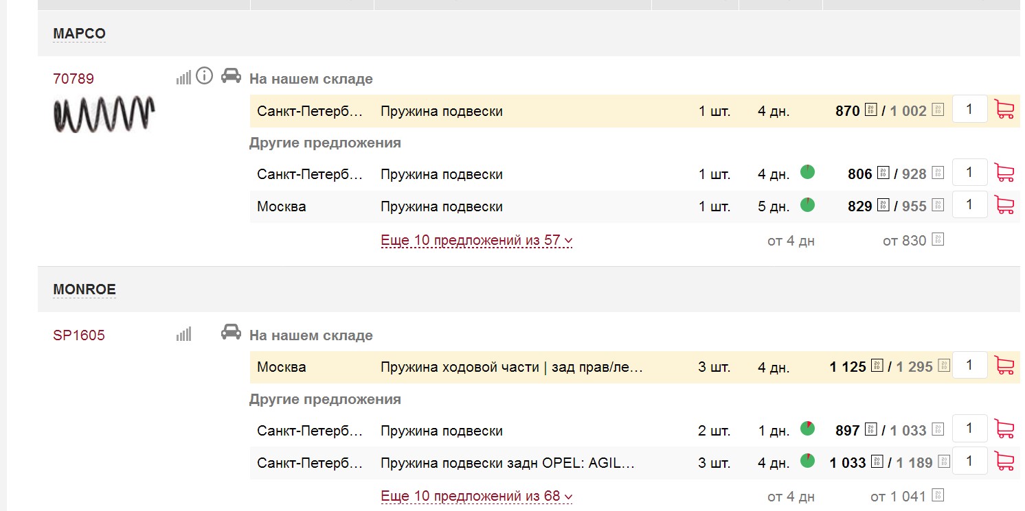

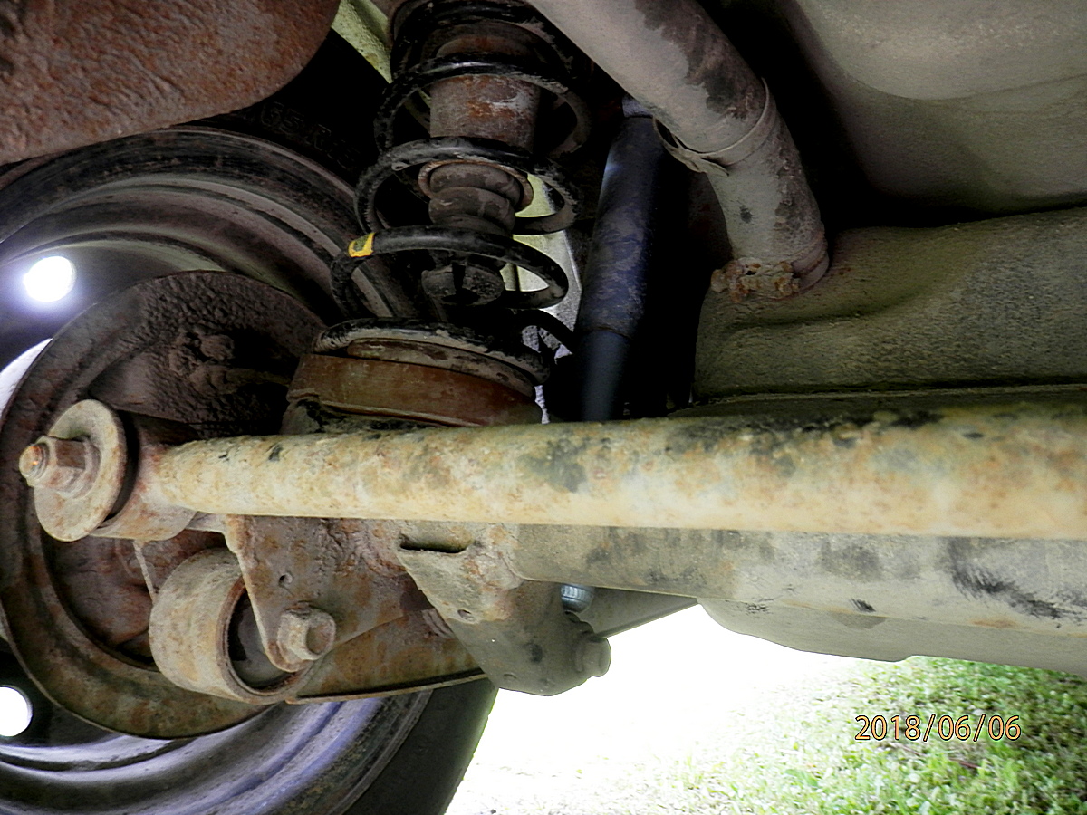

И чего они стоят?
А то у меня зад на 2 см задран, и это жжж неспроста.
Потому, что там стоят... передние пружины от автомобиля Ока. А они чуть длиннее и жестче.
Дедушка -прошлый хозяин - поставил - потому что он на ней грузы возил и родные продавились. Эти нет... уже 6 лет что ли.
Хотя возил также изредка, очень тяжелые грузы.
