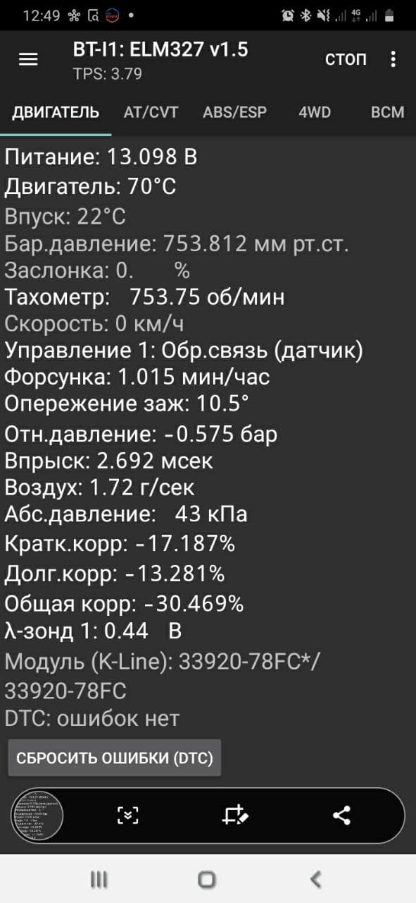

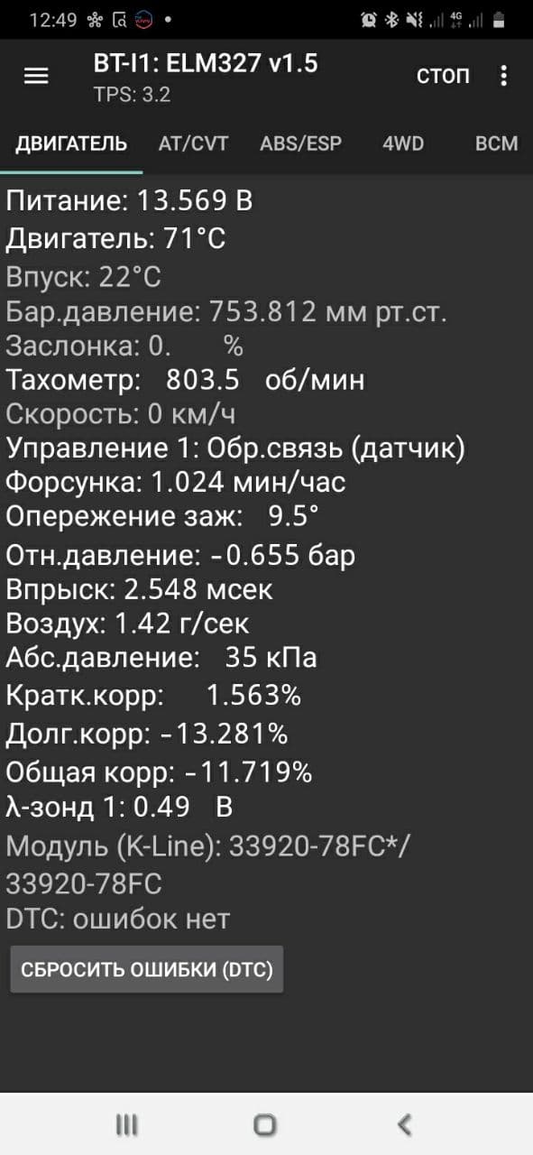

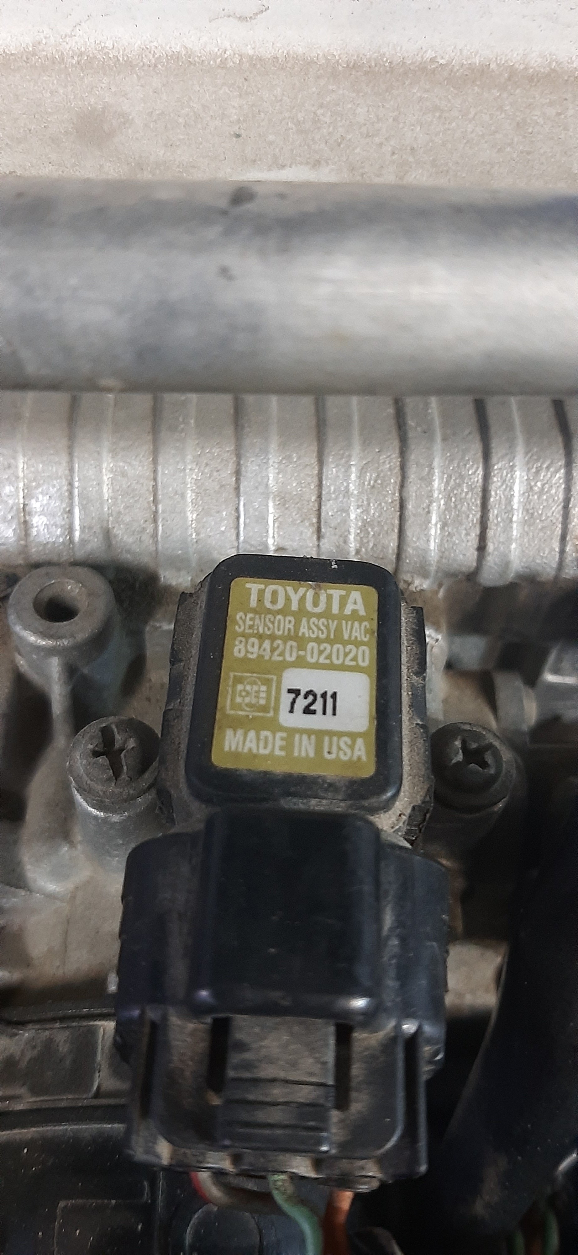

Народ, скиньте пожалуйста фото датчика и распиновку фишки(хотя бы фото). Купил датчик ссылка , а он сильно отличается от моего что стоит и распиновка у меня другая после прозвона - слева направо плюс-сигнал-масса, а на этом взял с другого фишку(дали в магазине) и там должно вроде быть плюс-минус-сигнал, но это судя по цветам, т.к фишка была у них бу обрезанная. Такое чувство, что они(прошлые хозяева) помимо сенсора ещё и фишку переделали, т.к эта что стоит, на эту не налазит. Фото дада тоже прилагаю. У меня проблема такая, расход дошел в холода до 15л, машина не едет порой, порой валит, стоя на P заметил и выловил момент провала, скрины прикрепляю, и судя по показаниям поднимается давление во впускном коллекторе. Грешу на дад, ну или ваши предположения хотелось бы тоже услышать. К диагностам ехать нет желания, т.к сдерут кучу денег, а по итогу будет теория ванги. Форсунки почистил, свечам 2к пробега, ошибок нет. Очень было бы круто, если бы кто то из нск попался, чтоб пересечься и наглядно посмотреть и по возможности потестить. Очень нужна помощь.

короч, воткнул методом заработает или нет, оказалось, что и в правду контакты на том мапе были по другому, поменял, работает, и даже вроде провалов нет таких, но кратковременная коррекция всё так же очень отрицательная, и машина не едет. Поеду всё же завтра к диагносту по рекомендации и будем искать причину вместе.

Да всё) продал я её) Дигност ничего хорошего не сказал, но были интересные доводы. Мап сенсор оказался рабочий, который от тойоты, вернул обратно, сдал новый обратно, но по углу коррекции ничего не сказал, там всё очень сложно для них. По углу опережения зажигания была трабла, там он был отрицательный на 10%, а это говорило о том, что походу муфта vvti гонит по тихой, и я помню ещё когда менял цепь грм, что она почему то на заглушенном двс не фиксировала распердвал и распред крутился на 2 часа в ней, а по логике этой муфты он должен быть защелкнут и походу проблема в том что она не ехала была в ней, а предположения тут дорогие, т.к она стоит от 20к. После ещё заехал кстати в гараж и разобрал дросель, почистил, выкрутил по другому дпдз и рхх и машина вроде даже лучше начала работать и ехать, расход вроде снизился, хотя я ещё свечи помыл, которые были в нагаре от масла(2к после замены их)) кстати рхх закусывал чуток, помыл но ходил он всёравно не идеально. в общем я намучался с авто 3 месяца почти 40к вложил и продал, хотя и потерял чуток, но если считать что надо было ещё после капиталить эту десятку, а это очень дорого, как и контракт, а коробка уже затягивала, я был даже этому рад. Так что всем удачи сузуководы, пересел на 110 короллку.
