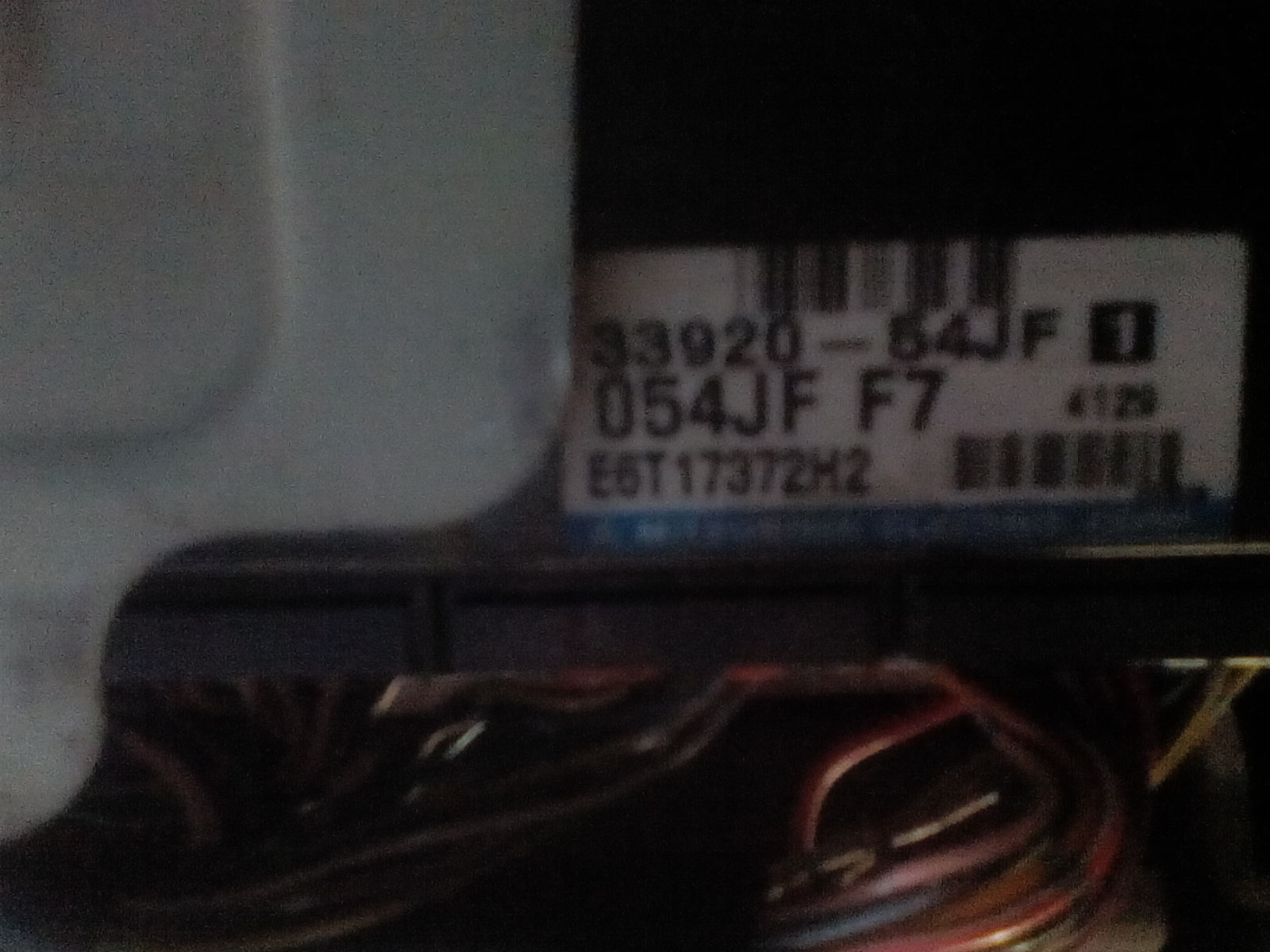

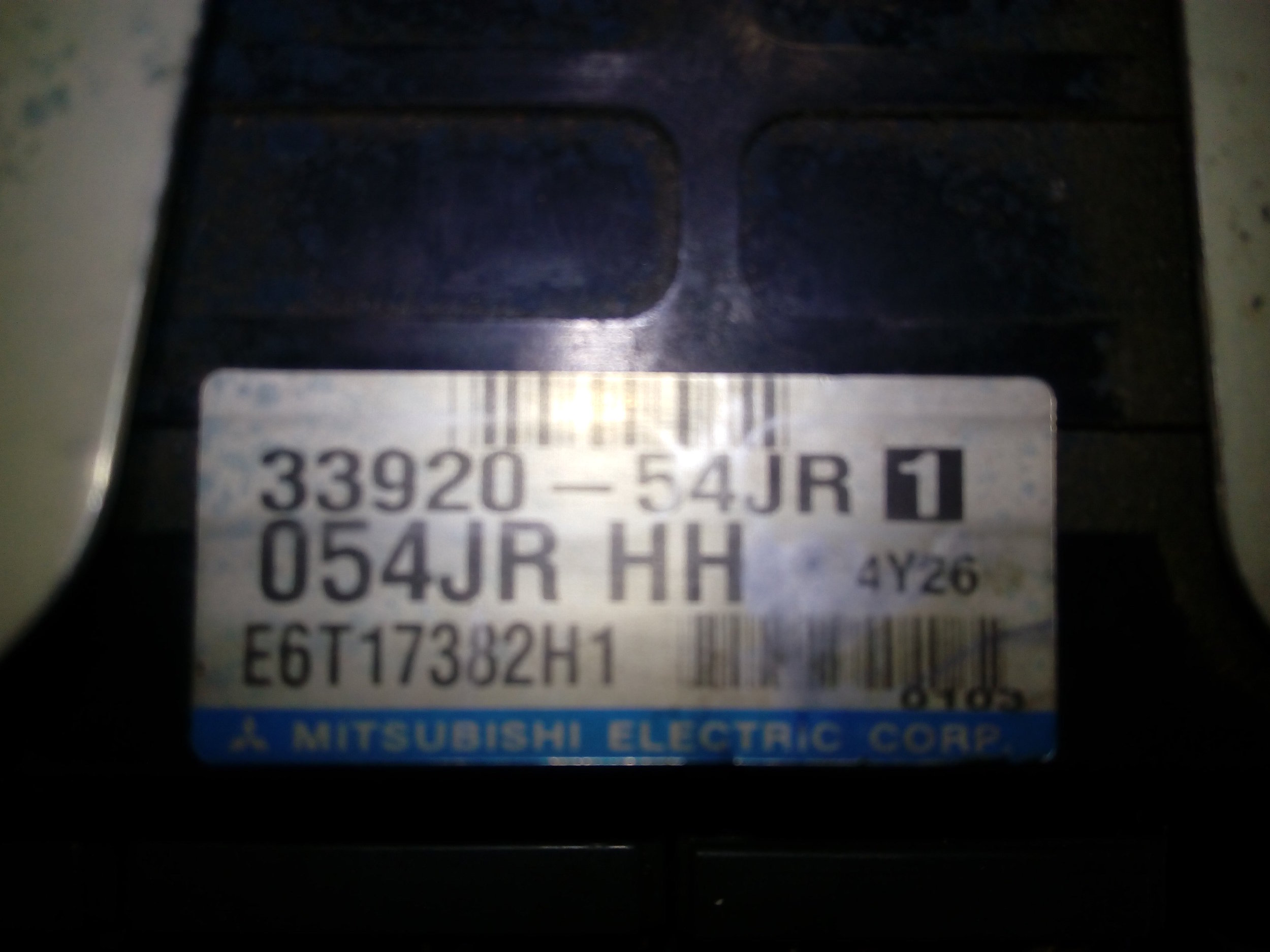

На машину Сузуки хл-7 2004 года АКПП установил контрактный двигатель н27а, с ним пришло ЭБУ мitsubishi 33920-54JR. Пытался его установить, но стартер крутит, а двигатель не заводится. На приборке чек моргает постоянно. На моём американце стоит ЭБУ мitsubishi 33920-54JF. Машина с ним работает, всё в порядке. Но читал, что ЭБУ японцев по своим характеристикам лучше америкосов. Мечтаю поставить ЭБУ от японца. Подскажите, как это возможно? Может кто-нибудь это уже сделал? Можно-ли обойтись малой кровью, без прошивок и тп? Спасибо тем, кто откликнется.

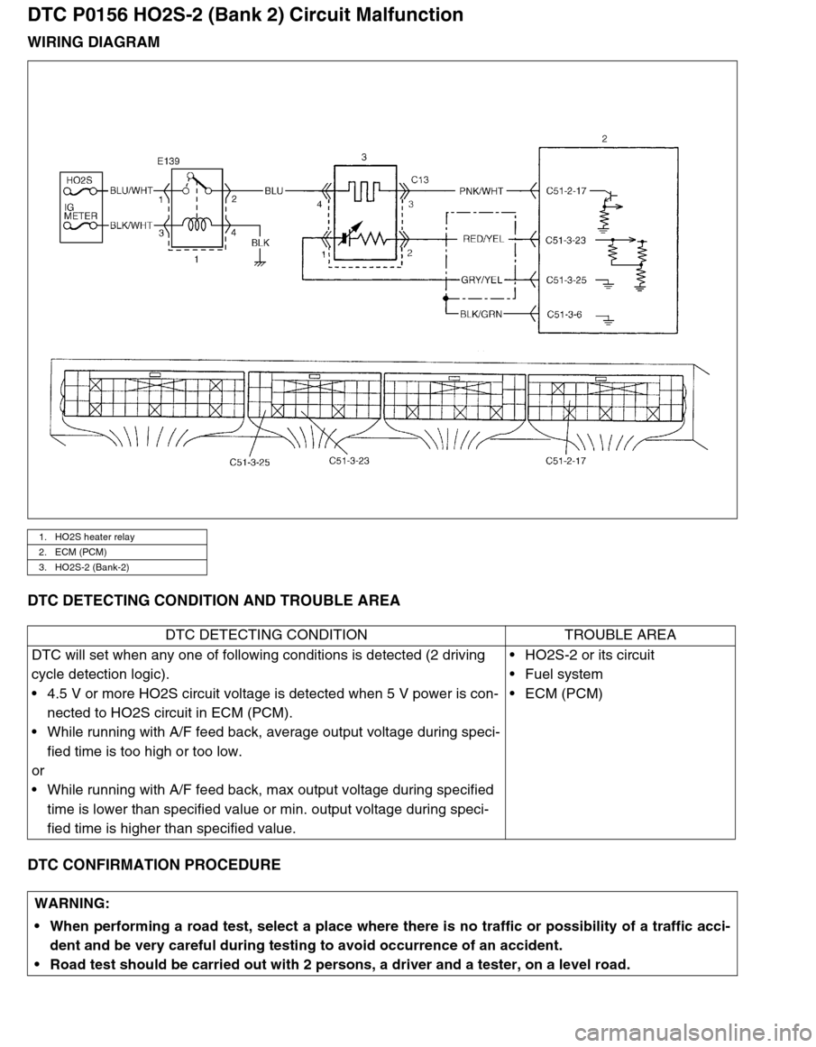

А мотор какого года? И с мотором "косы" не было? Самое простое найти косу с японца и адаптировать к себе.Было замечено что японцы при смене года просто меняют распиновку на эбу. А все концы идут в мозг! А прошивки это от лукавого (никто не даст гарантии на длительность работы)
upload_2018-9-22_20-50-17.png на этом портале есть схемы с распиновкой по группам
