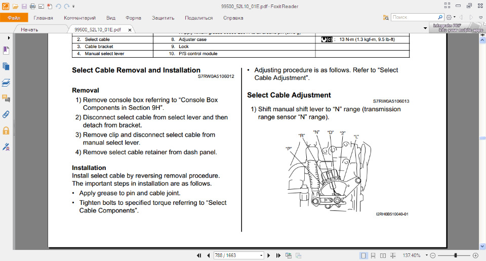

вот картинка
ослабил болты крепления переключателя, включил зажигание (не заводил), поставил рычаг в нейтраль, выставил переключатель по метке, зажал болты.

вот картинка
У меня нейтраль по риске была, все равно отпустил и зажал, пробрызгал диэлектриком, вроде помогло, буду смотреть, спасибо за ответ
