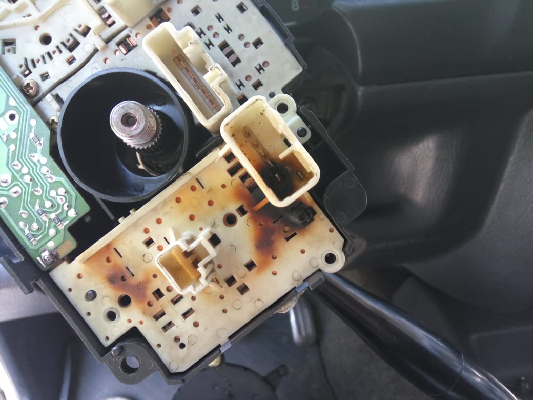

Внезапно умерли фары (да ещё и вечером). Остался только габаритный свет.
Разобрал переключатель и фалломорфировал: контакты окружены почти сгоревшим пластиком.
Поискал замену. На левый руль это сделать непросто. И обнаружил, что почти у всех в этом месте следы гари. Я так полагаю, это из-за того, что искричество на фары идёт напрямую.
Собсно вопросов два: как это починить и как переделать фары на реле?
ЗЫ Ещё подумываю поставить светодиодки, чтоб меньше напрягало цепи.

С починкой даже не представляю как можно поступить.
А реле по идее не сложно поставить, просто использовать сущкствующую проводку в качестве управления, а силовую к лампам протянуть заново. Для минимального колхоза надо бы поискать разъёмы под капотом, если они есть, там и вставлять реле, если разъемов нет, то резать в удобном месте. У меня Джим 2003 гв, в прошлом году ремонтировал дворники, подгоревших контактов не заметил. Может у вас что-то не так с проводкой или лампы мощнее штатных. Были одно време по 80 Вт)
