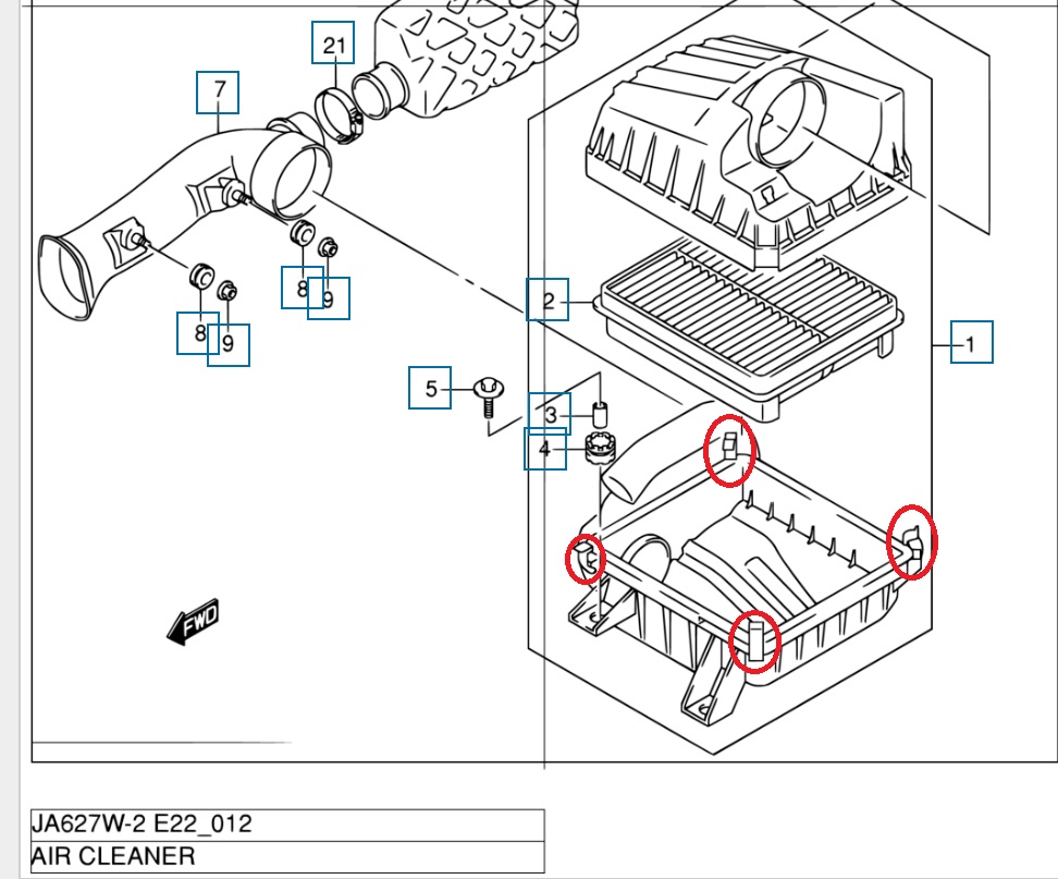

nikon, подскажите потеряна одна клипса, есть ли у нее какой-либо номер? На схеме - пусто
http://cats.plentycar.ru/suzuki/#c3...8fGdyb3VwSWQ9PTExOTB8fHN1Ymdyb3VwSWQ9PTMzNDQ1
Если одна из этих четырех,
то каталожного номера они не имеют на наши авто, но подходят от следующего модельного года, номер ее
13755-65D00
А еще вот - http://www.suzukovod.ru/showthread.php?t=45914
