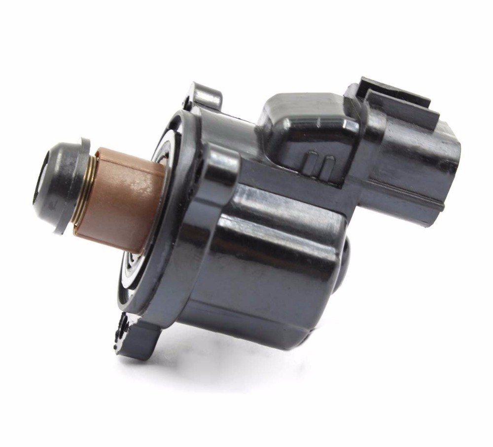

Сузуки хл7 2001 г. 3-4 дня как появился стук.Пошупали говорят вроде датчик тихового хода.Этот датчик может стучат ???
По моему , на фото не датчик (он не считывает никакой информации) , а регулятор (клапан) холостого хода - РХХ , КХХ . Т.е. это исполнительный механизм - там шаговый электромотор . Клапан.jpg
Он не должен стучать , он тихо жужжит при изменении положения .
