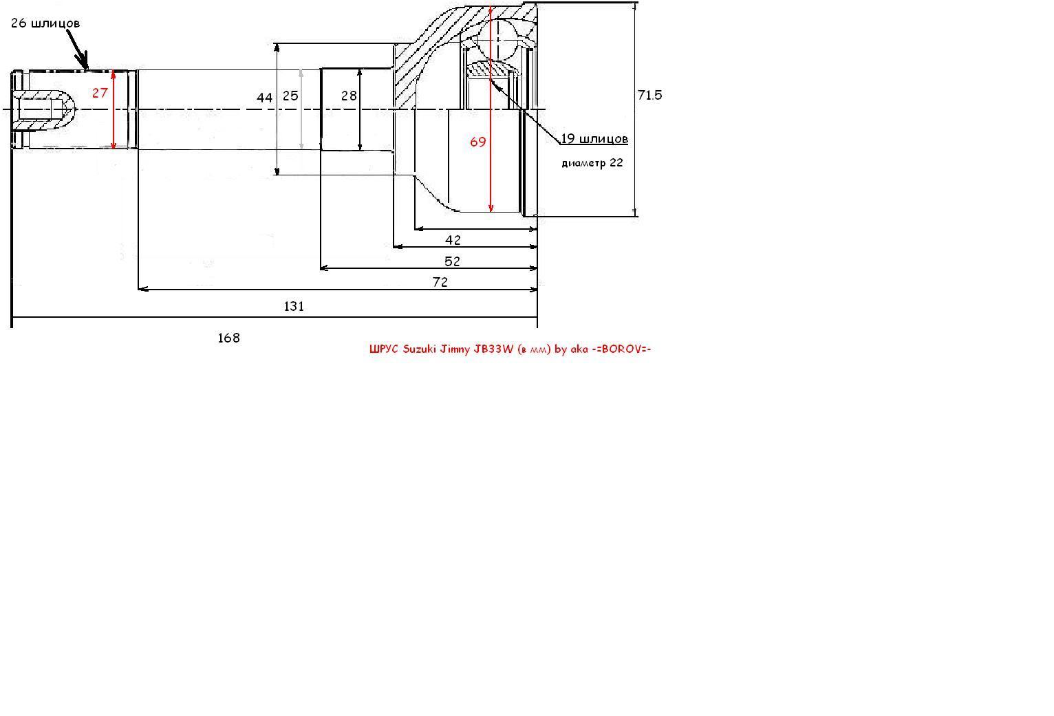

Вот как и обещал сделал замеры стандартного шруса от JB33W
Замеры максимально приближены к реальности(мерил штангелем)
Все ваши беспокойства по поводу отделения шруса от правой(короткой) полуоськи вызванны тем что вес короткой полуоси меньме чем у длинной а следовательно сила инерции при ударе об шрус меньше поэтому шрус сбивается на 4 удара больше вот и все.
Так же я сделал замеры полуосей(выложу позже)

Товарищи, помогите! Судя по всему нужно менять обе (!) гранаты, оригинал нечеловечески дорог, все это писали.. Джим JB43V. Прочла тему, поняла все так, что люди ставили то, что на картинке (номер на коробке N-5158-2H0), такой номер по экзисту не бьется, никаких других вариантов только по ШРУСУ найти пока не смогла ни на экзисте, ни где-то еще. Кто-то может подсказать что можно поставить? Пока вижу только один выход: доставать гранату, мерять-считать и долго и нудно подбирать варианты... Я правильно поняла, что на 43 кузов нужно 26 шлицов снаружи, 19 внутри, габариты 71.5-44-115?

Кто-нибудь знает,этот шрус подойдет на 43 кузов?
Ответ: Кому удавалось порвать ШРУСы на джимниках

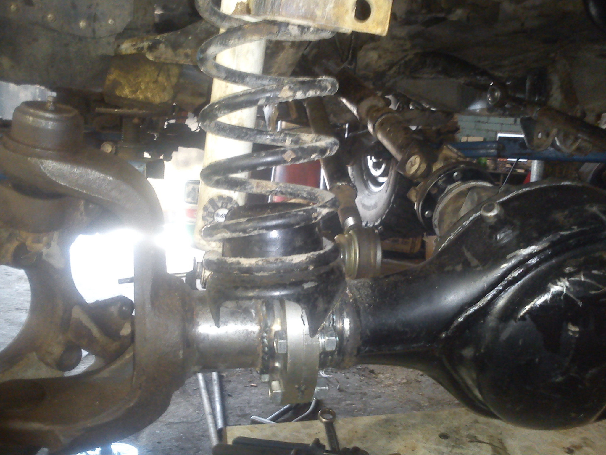

Вот на что надо переходить, а не на шрусы ваши говённые - одинаково г...но что обычные, что усиленные :)))
Поворотные кулаки - от Дана-30, полуоси - сращены дановские с шлицевыми огрызками от родных задних джимовских! Скоро покажу всю подвеску в сборе! :))
