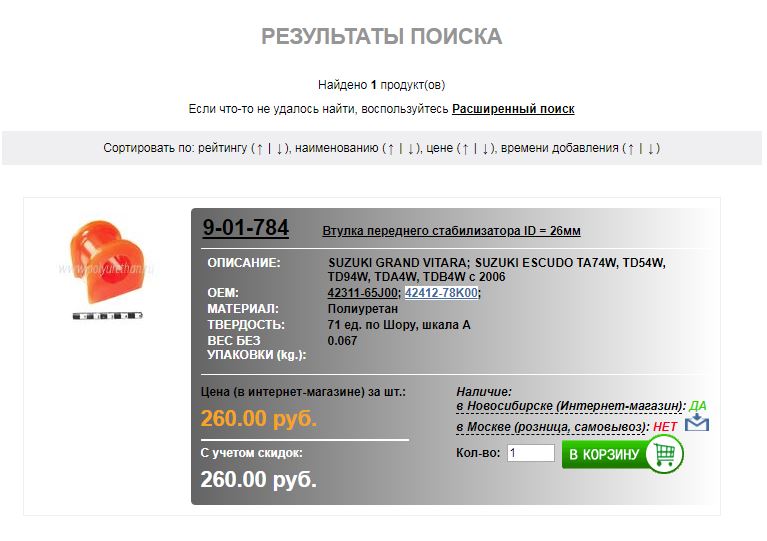

Купил втулки реактивной полиуретан жёлтые артикул 1037 они должны быть 26 мм при замере оказались 25.5 мм. При установке на тягу они не налезли пришлось разрезать. Просле установки концы не смыкаются зазор около 3 мм. У кого нибудь такое попадалось? Теперь не знаю какие заказать втулки.
