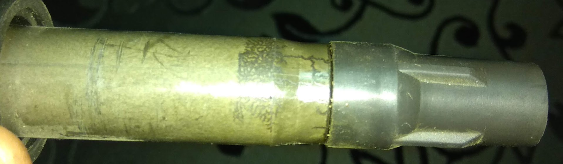

    Если вот так резко пропала тяга, то чаще всего это выгорание искрового промежутка в свечах и пробой одной из катушек. Свечи на этом двигателе применяются только иридиевые. Обычные очень быстро выгорают и убивают катушки.
    Все три катушки вытащить и осмотреть под лупой наружную поверхность, которая идёт в свечном колодце. На пробитой будет "паутина" на поверхности. Катушку заменить на исправную, свечи - на новые. йй.jpg
