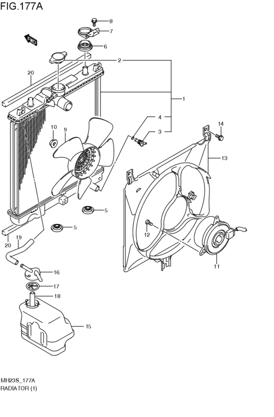

Ну если посмотреть в каталог то можем увидеть https://www.megazip.ru/zapchasti-dl...1884/mh23s-3469/wfxe-sh-69907/radiator-494041
3 - Дренажная заглушка.
4 - Резиновое колечко.
Как я подозреваю, колечко запросто может выдавить струей, при сливе...
