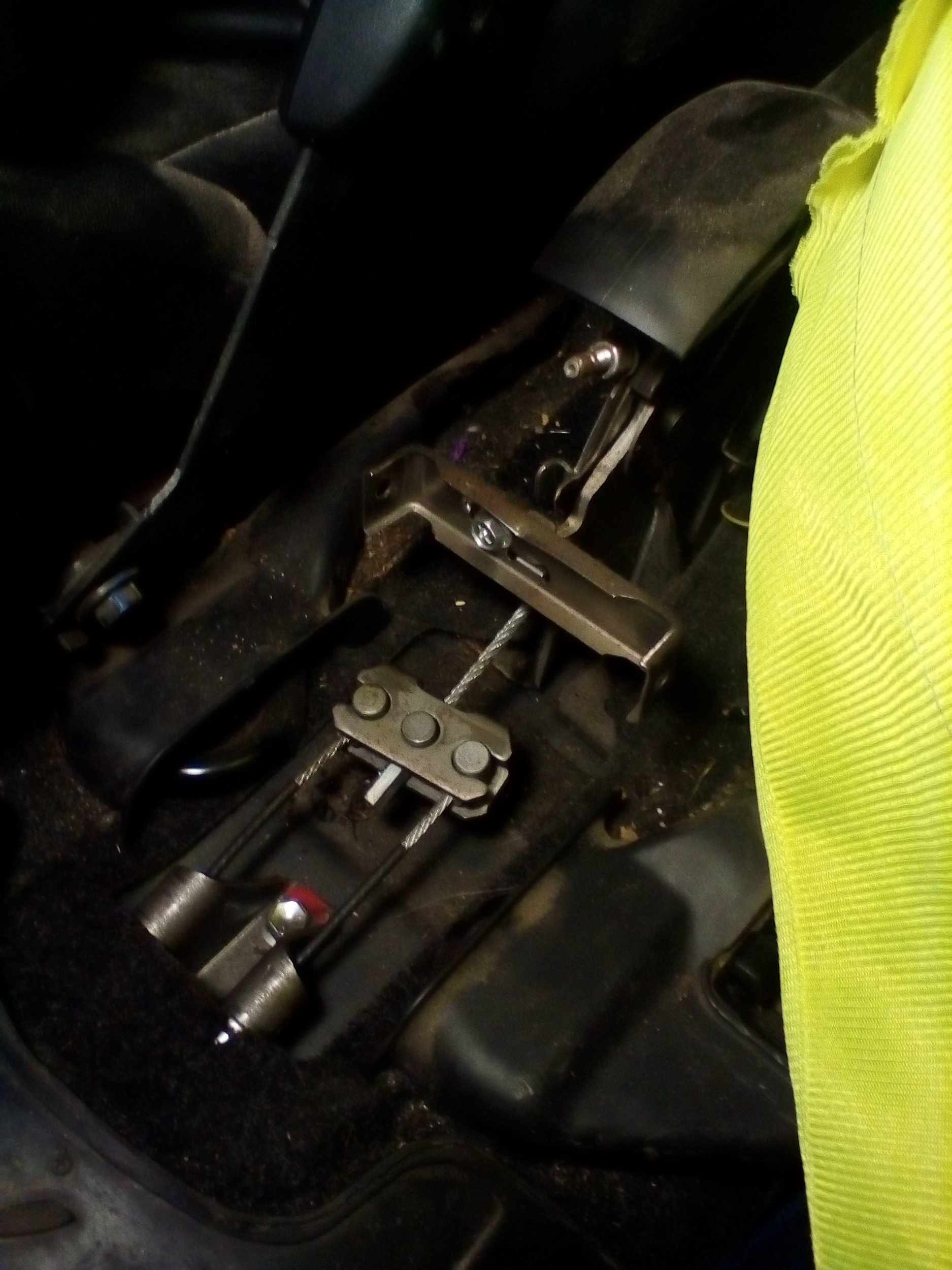

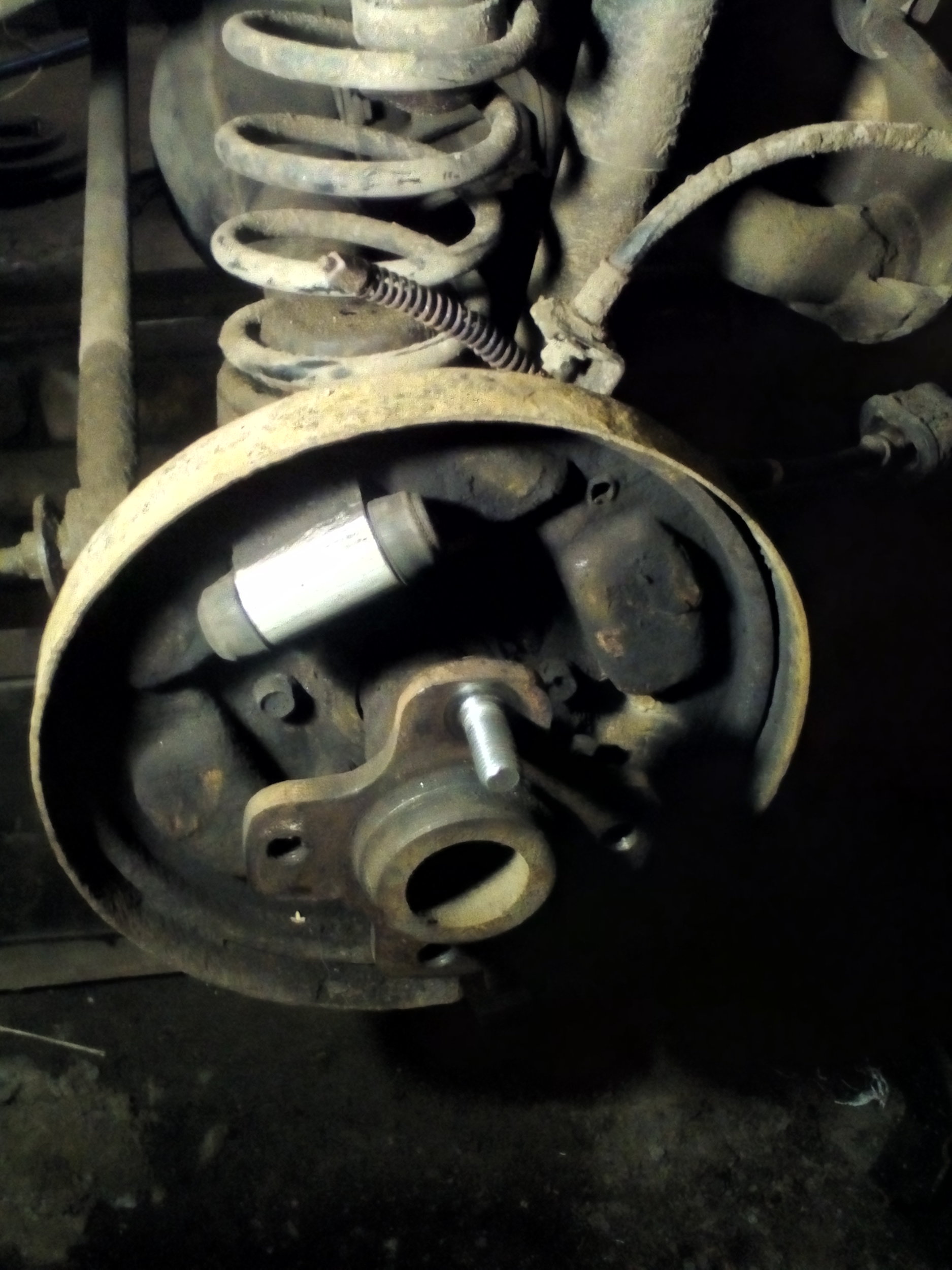

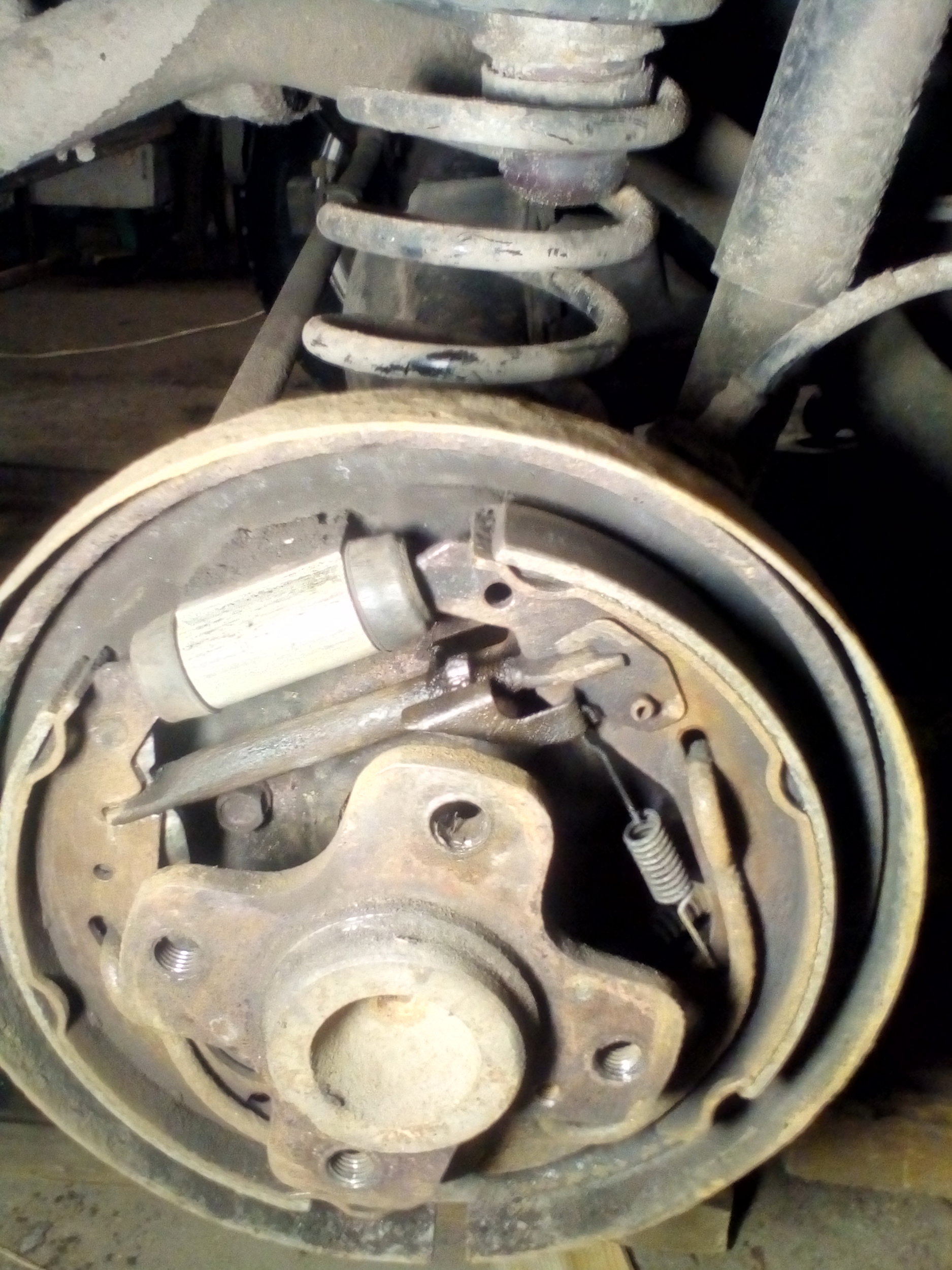

Спасибо Снял барабаны теперь буду снимать тросы отчёт постараюсь выложить.[DOUBLEPOST=1543681332,1543562063][/DOUBLEPOST]снял левый трос он и клинил рубашка начала ржаветь потихонечку. залил его маслом расходил все работает,незнаю насколько хватит.на барабанах буртик немного есть, но подстукивая молоточком по барабану я их снял.свести колодки механизмом невозможно если он закис,(брызгал в-д на него не помогло) так как колесико регулировки имеет пилообразные шлицы и их удобно только разводить.можно это делать через прорезь можно через отверстие под болт на барабане если его сместить на полуоси(4 ВД).когда я этот механизм смазал то стало возможным свести колодки.весь этот ремонт я затеял потому что сорвал резьбу на полуоси и не привык ездить без ручника. пришлось вставлять шпильку,благо дело в нашем магазине по иномаркам нашел подходящую шпильку посадочный диаметр на 13,3 от форда по моему и в другом магазине гайку на 17.с правой стороны на механизме разведения резьба ЛЕВАЯ.правый трос полностью не снимал вынул только из тормозного щитка и залил маслом.хотел загрузить видео-не знаю как и фото не все грузятся.кому нужно могу послать на вайбер и все подробно описать.
