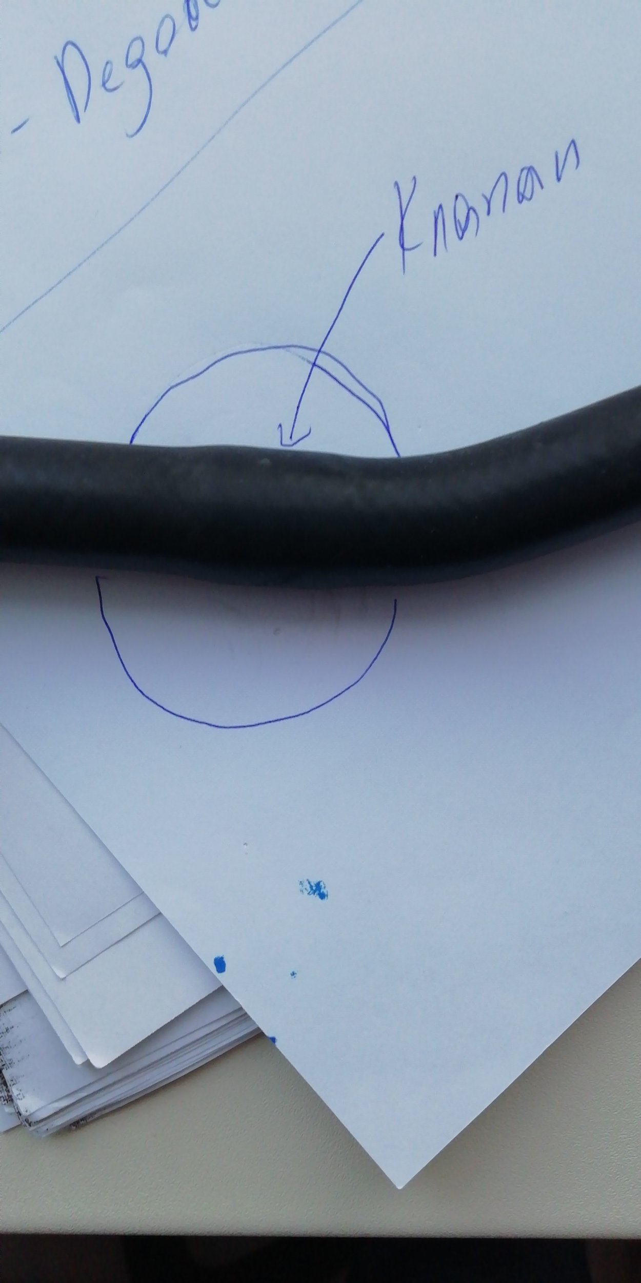

У сгв хл7 он все таки в шланге.
Снял его, с мороза не продувался, на батарее пролежала, начала нормально дуться в одну сторону

Спасибо Ptizelov. Диагноз верный. Когда я случайно поставил трубку наоборот, эффект был такой же как на трассе :)
Трубку под замену, на всякий случай[DOUBLEPOST=1546110387,1544178471][/DOUBLEPOST]Под замену - доставка 30 дней :( контрактной веры нет.
Залил вд40, ночь посохла. Вроде стало лучше .Сегодня в -25 снова по тому же маршруту ездил, вроде не дубеет
