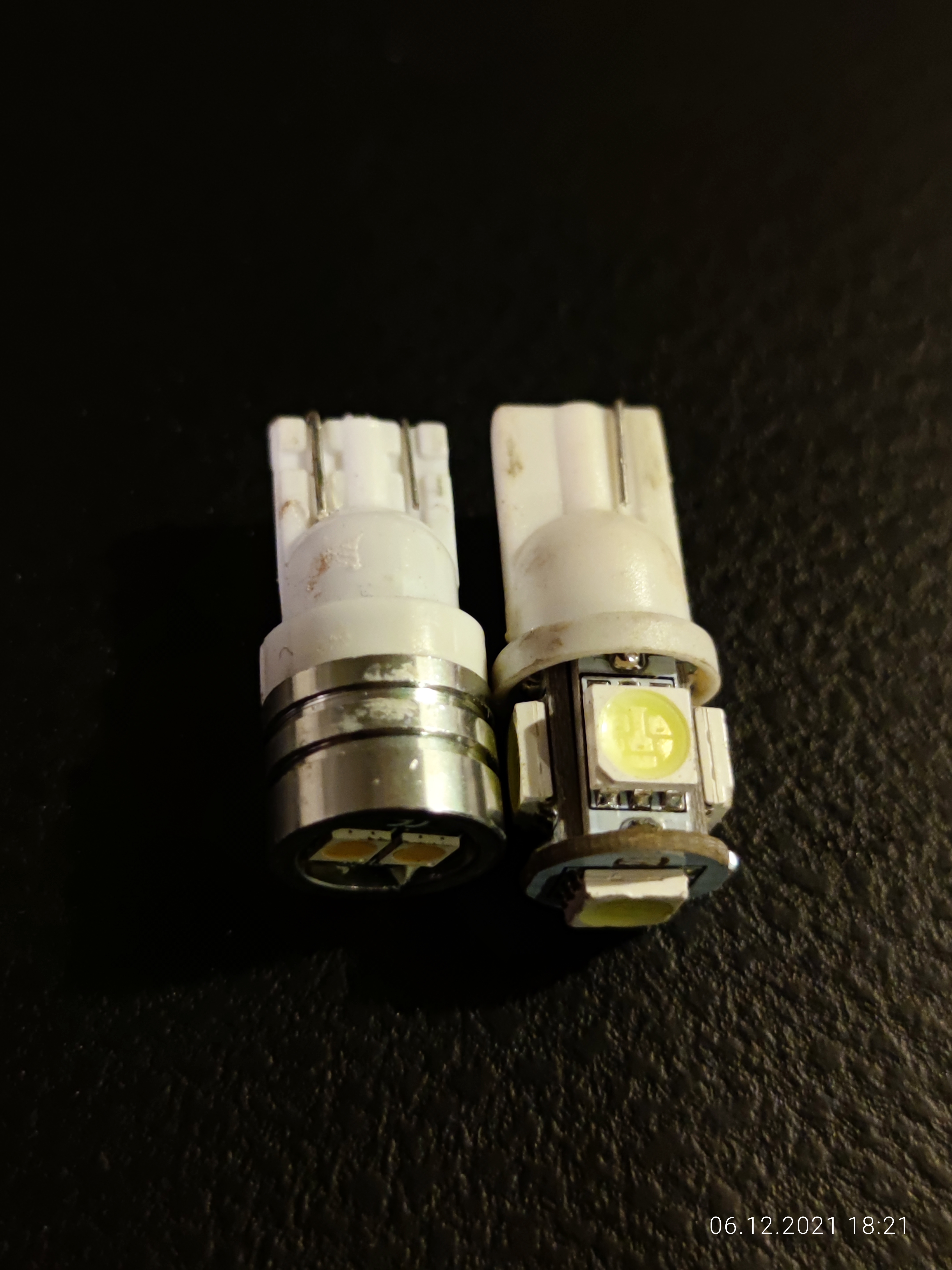

А что такие в продаже есть? На сколько это соотносится с прохождением ТО. Если с прохождением ТО нет проблем, то какие лампочки надо приобретать. По всей видимости я сильно отстал от жизни. :(

В любом магазине копейки как говориться стоит, но лучше маленько переплатить за более качественные. Проверено ни раз, чем дешевле откровенный Китай и сгорает светодиод быстро. Ставил светодиоды фирмы маяк, вроде ходят нормально

Спасибо! Видно я сильно отстал от жизни . Пойду в магаз запчастей проконсультируюсь по лампочкам
Для передних габаритов поставил в 2016г OSRAM 1W 12V W5W Cool White 4000K 2шт в блистере код заказа 2850WW02B.
В то время 800р цена за пару была. Сейчас под 1500 :eek:
Но до сих пор работают. До этого накаливания разные пробовал - максимум на полгода хватало.
В подсветку номера вот такие нонейм поставил - рублей за 100/пару 2 года назад - полет нормальный.
Только в подсветку номера нужно покороче ставить, иначе они упираться в плафоны будут.
