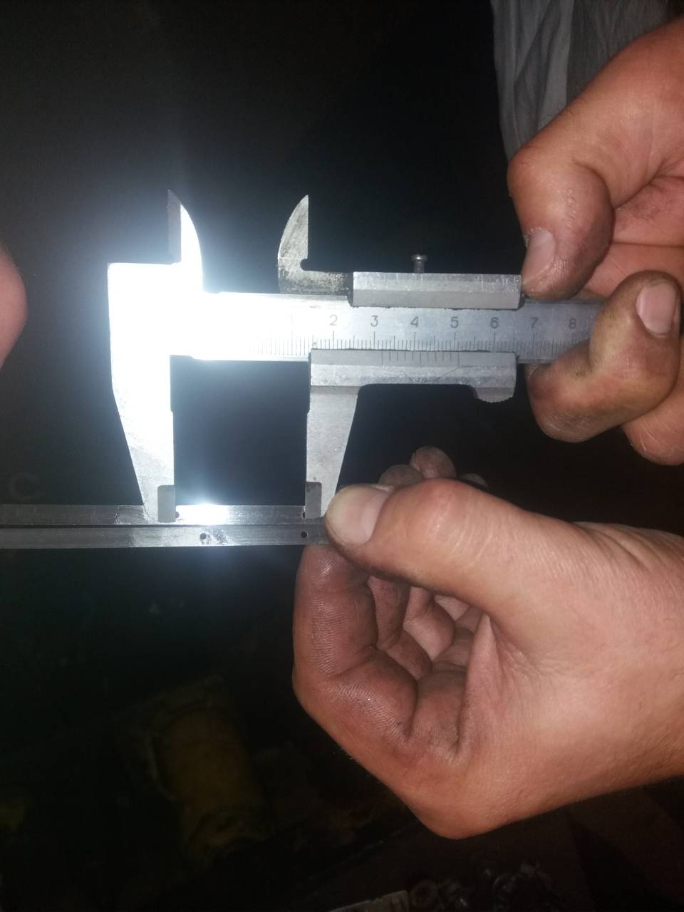

есть ещё 1 момент , на фото щупы разных годов выпуска , вот и кумекайте ....
тот что верхний - старше год
