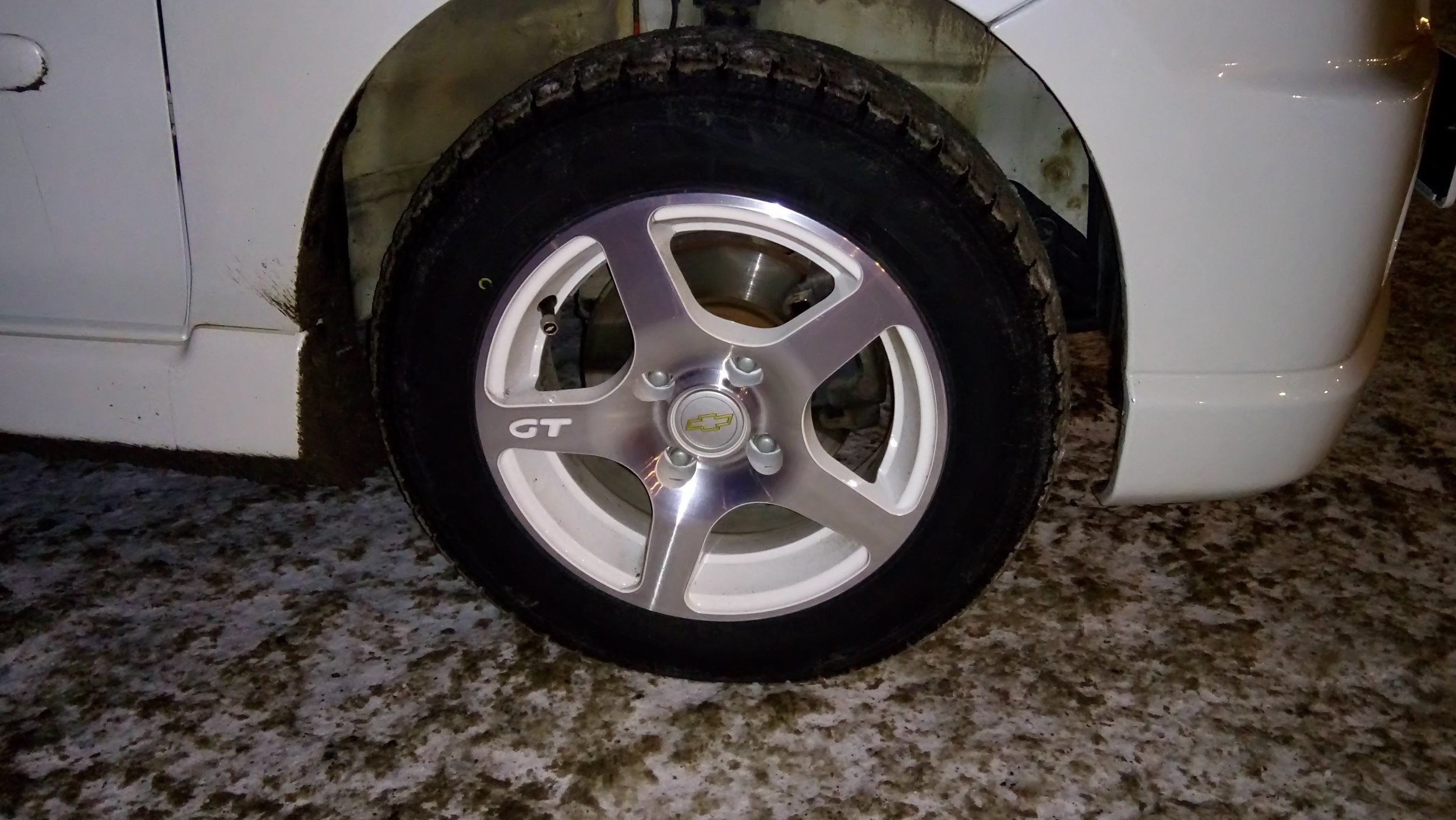

Мало чем буду полезен, но чисто для статистики.

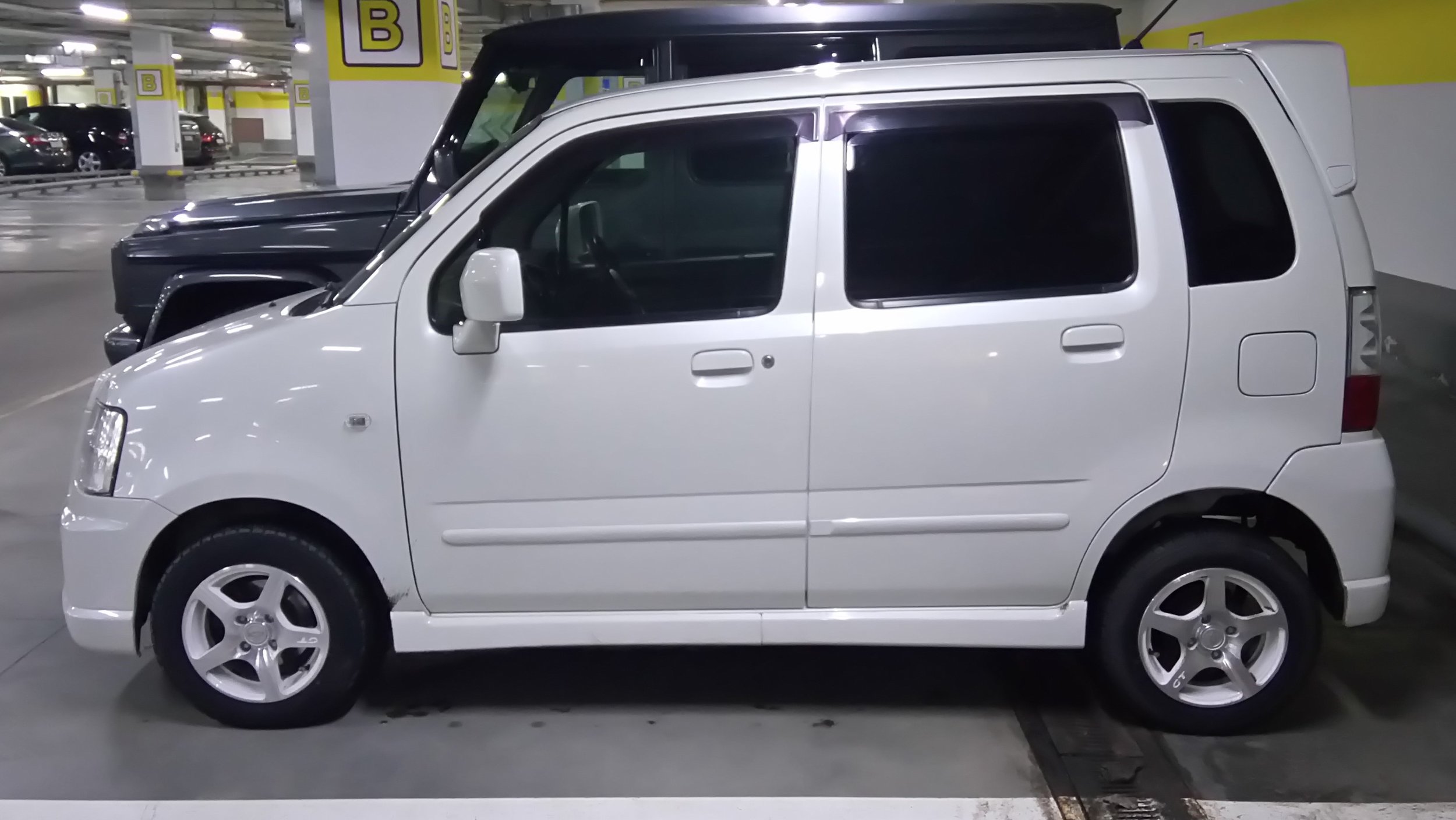

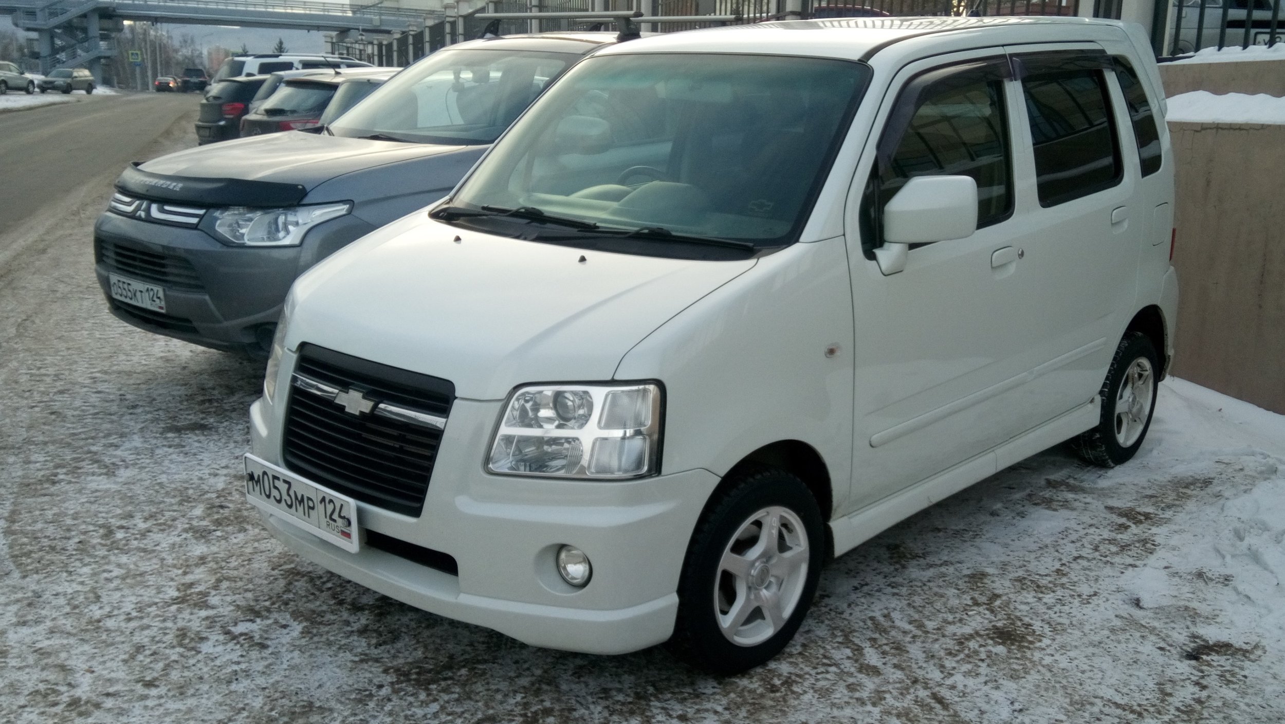

Литье Скад стоит 3-й сезон. В целом претензий к нему нет. Пережили кучу ям. Был и инцидент с колодцем, яма а дальше торчал острый ск... край колодца... боковой порез...думал хана литью... а нет только немного заострился край литья (стесал напильником и все).
Но мне не повезло, 14-го диаметра не было..только на 13.
5.5Jx13H2 / 4 х 100 /45 / 67,1/ 13х30

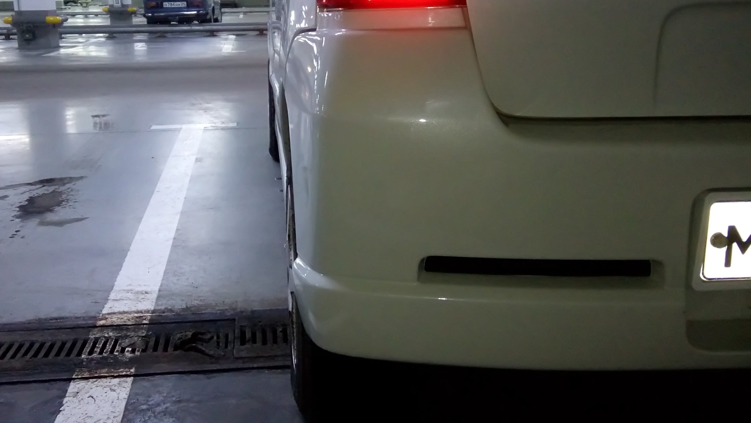

Колесо торчит из арки, но не критично, 5-7 мм. Как накидало грязь с дороги за неделю, видно на фото.
Полированный алюминий очень хорошо сочетается с хромированными вставками на радиаторной решетке))
Если сравнивать с родным литьем на 14, Скад тяжелее.
Резина зима липучка 155*70*R13.
2,4 атм при -39С, фото по случаю)) зима тут у нас однако))
Но мне не повезло, 45-го вылета не было и 14-го диаметра не было..только на 13. Достался мне только 32-й вылет, точно не помню. Колесо торчит из арки, но не критично, 5-7 мм. Как накидало грязь с дороги за неделю, видно на фото.

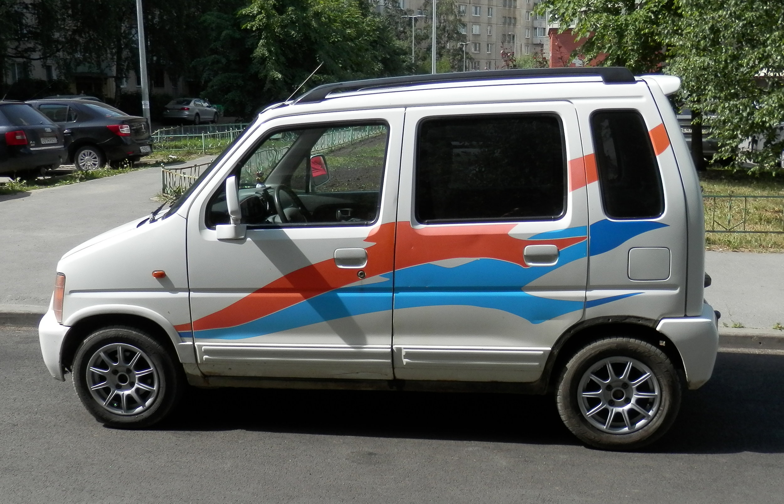

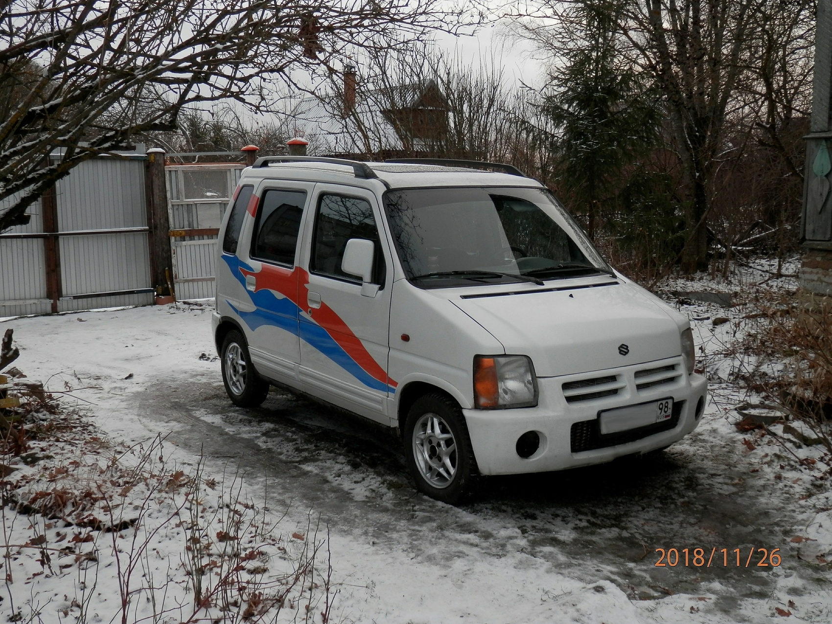

судя по треугольным вырещам на штамповке - оригинал Вагон Эра.
А это оригинал вагонного литья на 13". Правда узкие, всего 4,5 дюйма, поэтому катаются зимой.
Туманки сняты, переделываю под ДХО на СОВах по 7w, после покажу, если не забуду как всегда, память то девичья ёпта. :)

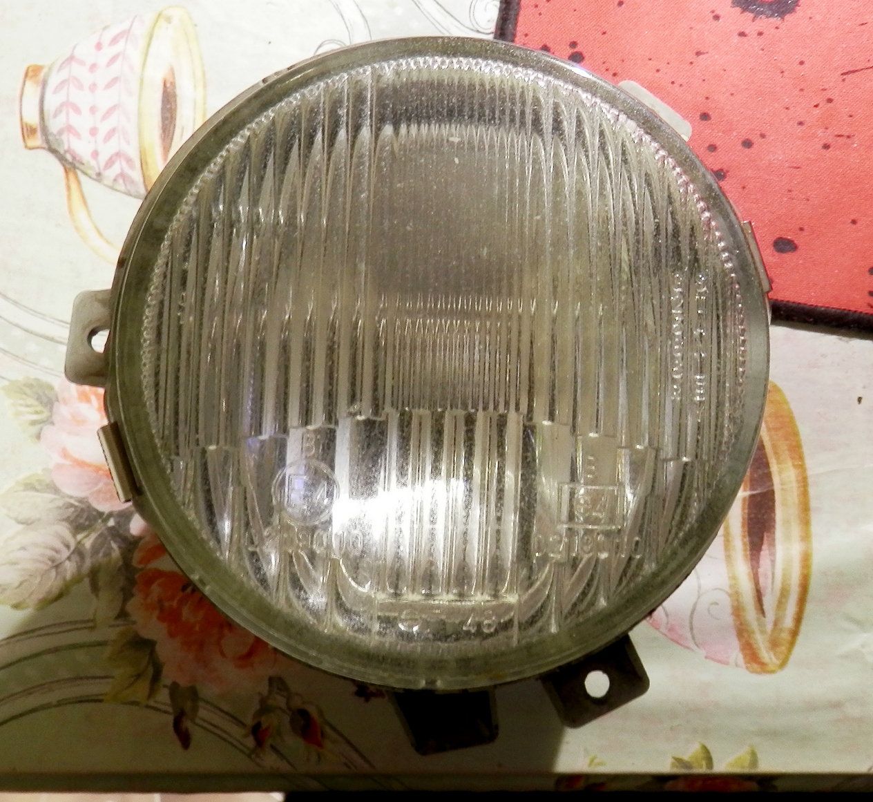

Сам облизываюсь на светодиодные нижние фары.
Дык если они есть, то надо сваять, или у тебя заглушки ? Тогда подобрать по размеру что-нибудь похожее, а уж крепёж то вааще не проблема. Стекло в дырку 127мм, по застёжкам на стекле 137мм. Может кому пригодиться. Дерзайте.

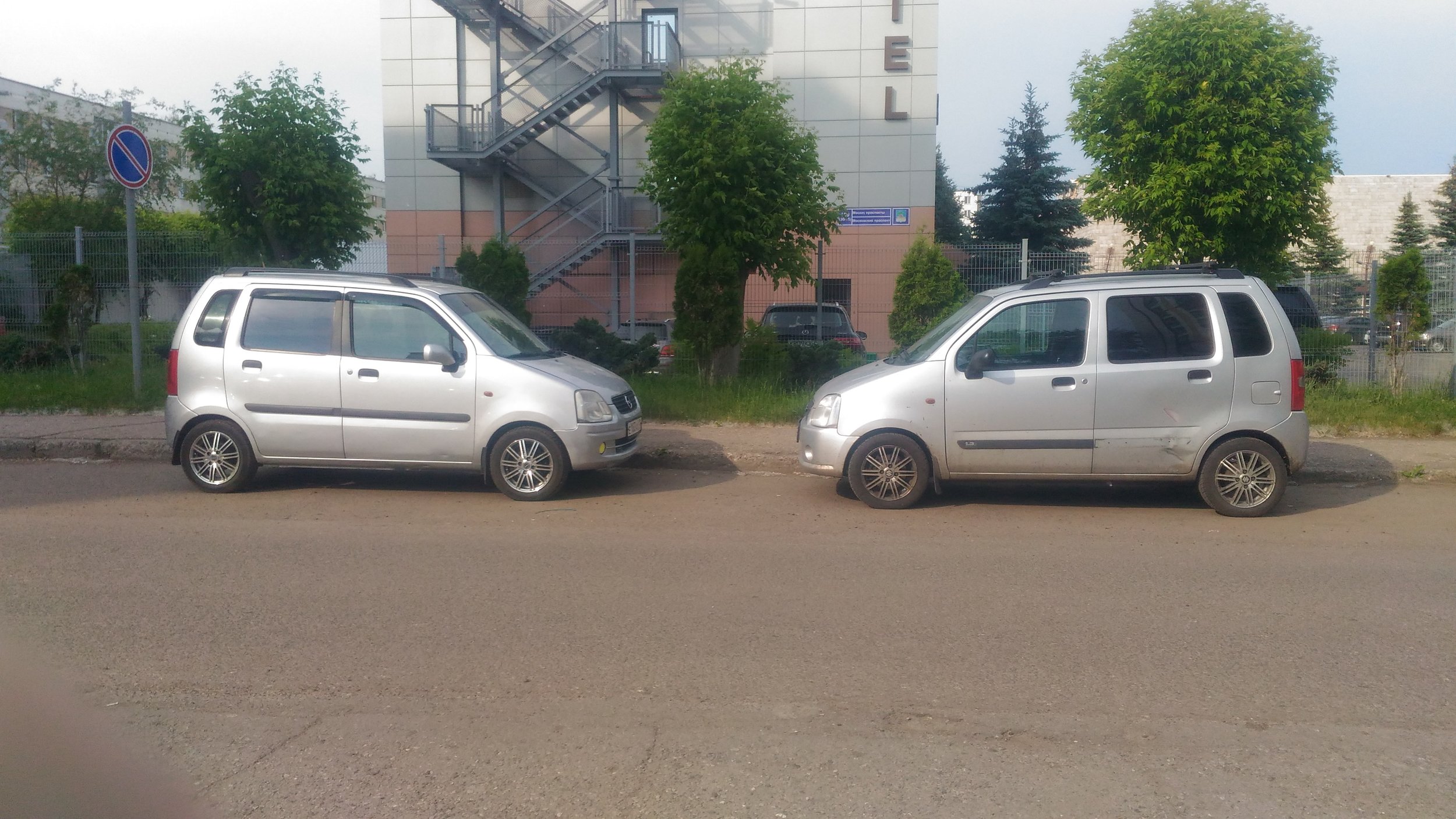

Мощно и круто! Но колеса, что с колесами друзья)
Есть литье у товарищей - два
1. R14 5.j ET46 4на100 ЦО 54.1 с киа пиканто
2.это поинтереснее R14 5.5j ET45 4на100 ЦО-пока неизвестно) завтра скажет_
ЧТо есть брать) и какие параметры еще влезут и не будут шоркать? ХЭЭЭЭЭЭЭЭЭЭЭЭЭЭЭЭЭЭЭЭЭЭЭЭЭЭЭЭЭЭЛпс[DOUBLEPOST=1544642165,1544640506][/DOUBLEPOST]
Еще ставят с 56.1 на наше 54.1 - чтоооо? Можно?) aй ниид хэлп Nix13 ay :D

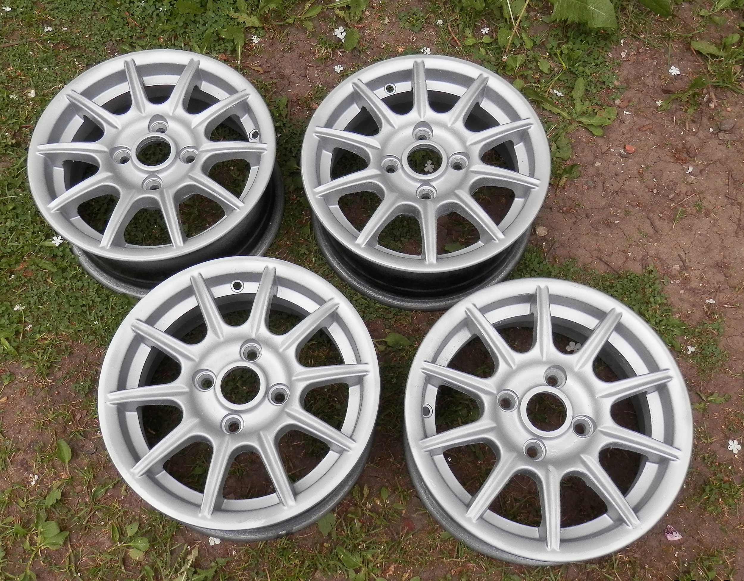

Диски куплены зимой на авито внешне в очень печальном состоянии но без повреждений. Не спеша были зашкурены и загрунтованы под покраску без особого фанатизма. Покрас по дешману в 4 слоя серебрянкой. Итого цена всей затеи 2000 руб.
Как спел В.С. Высоцкий " Мож кому она как кляча, а мне так просто в самый раз" На днях будут обуты на Вагончик, как раз пришла пора сменить передние катушки.
[DOUBLEPOST=1561020812,1560675550][/DOUBLEPOST]В общем как-то так получилось, по нашему колхозу за эти деньги вполне покатит. Вылет Е35 , колея стала ширше на пару сантиметров. Осталось обвес в порядок привести.
