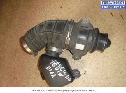

Привет всем из Кыргызстана ... есть вопрос...перебрал свою сусуку двигатель g16b .... все выставил по меткам но она не хочет заводиться иногда появляются попытки но не как. ...и начал клацать клапан расхода воздуха. ..а до ремонта все было ок...посоветуйте пожалуйста что делать. ..спасибо
