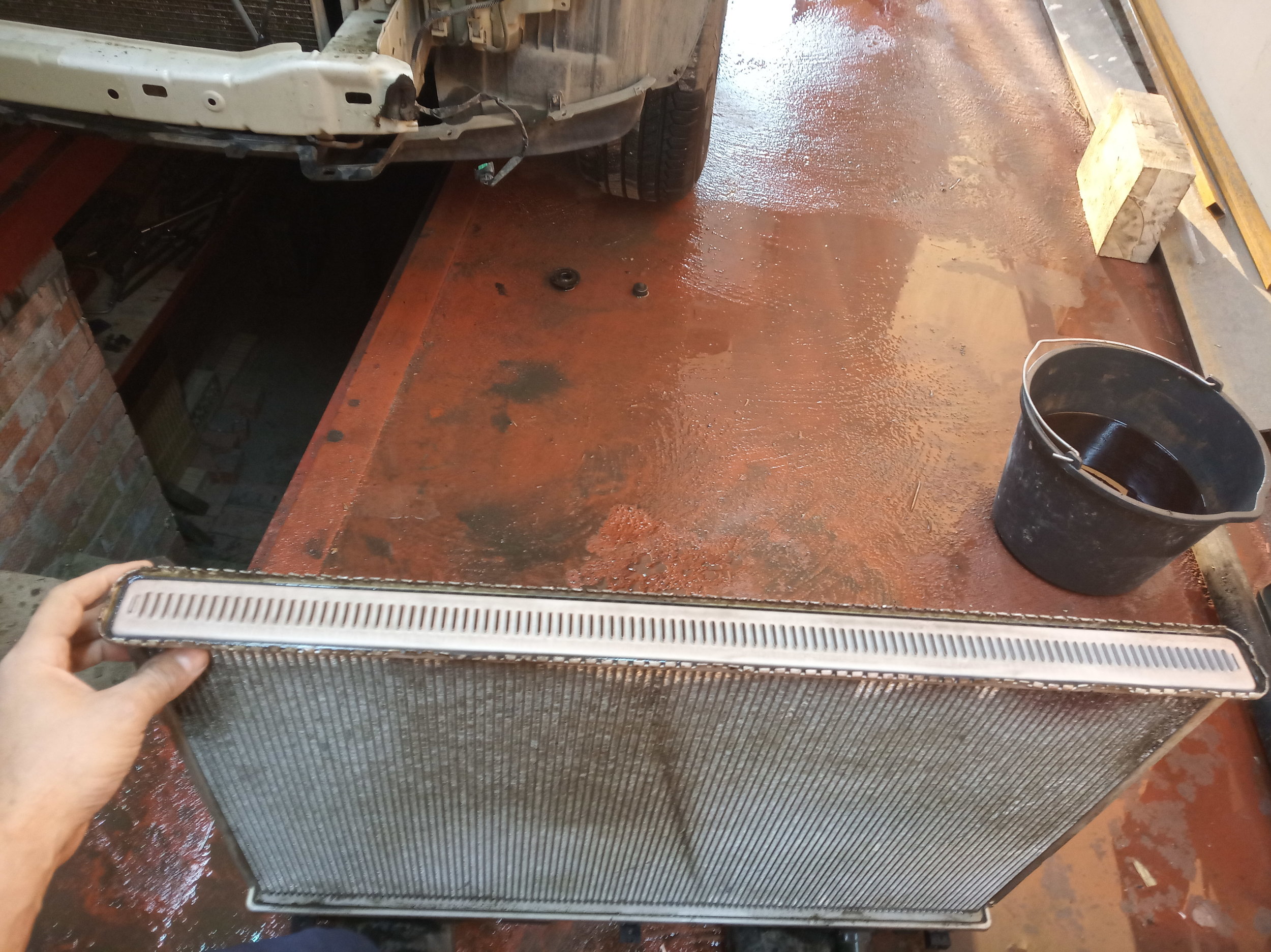

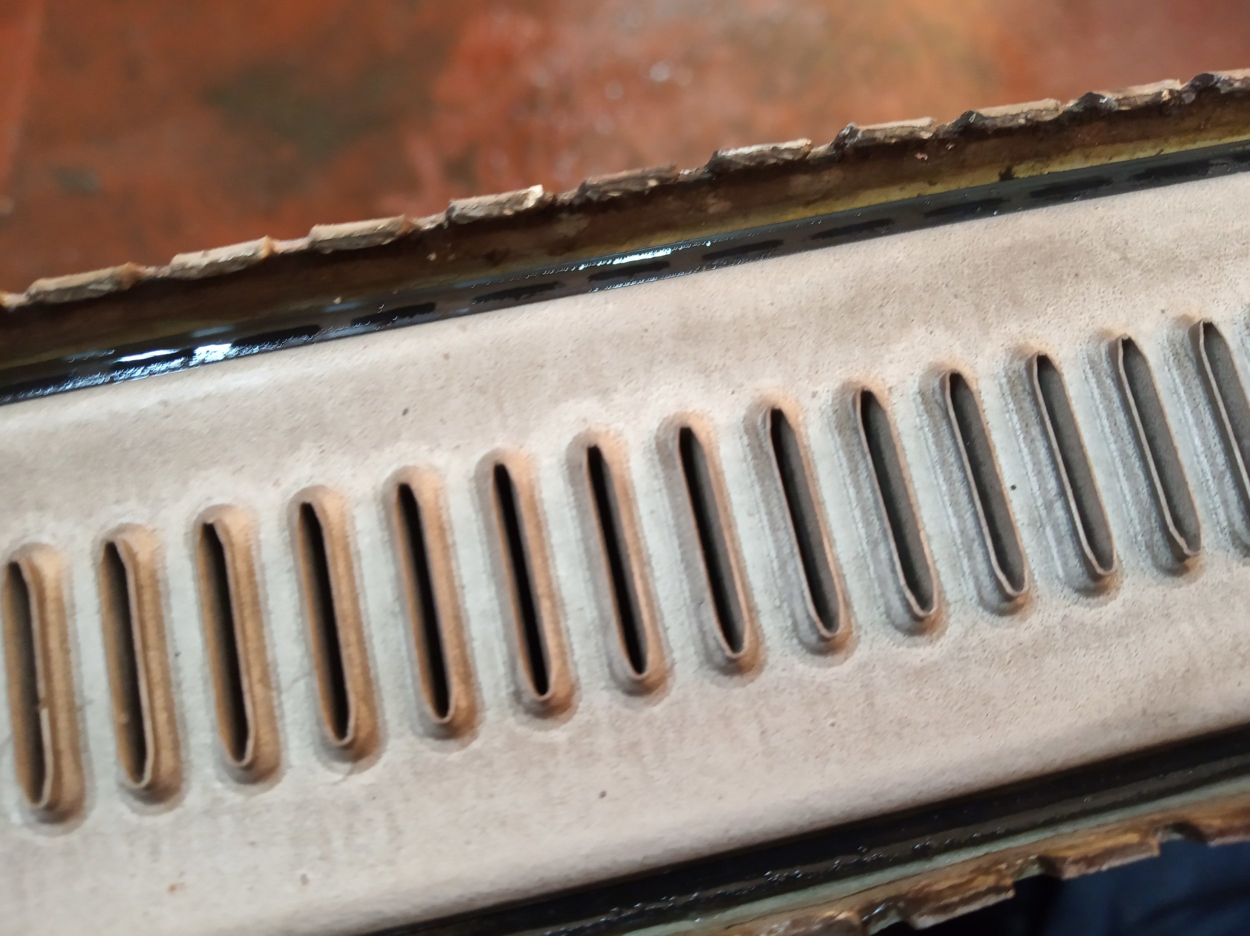

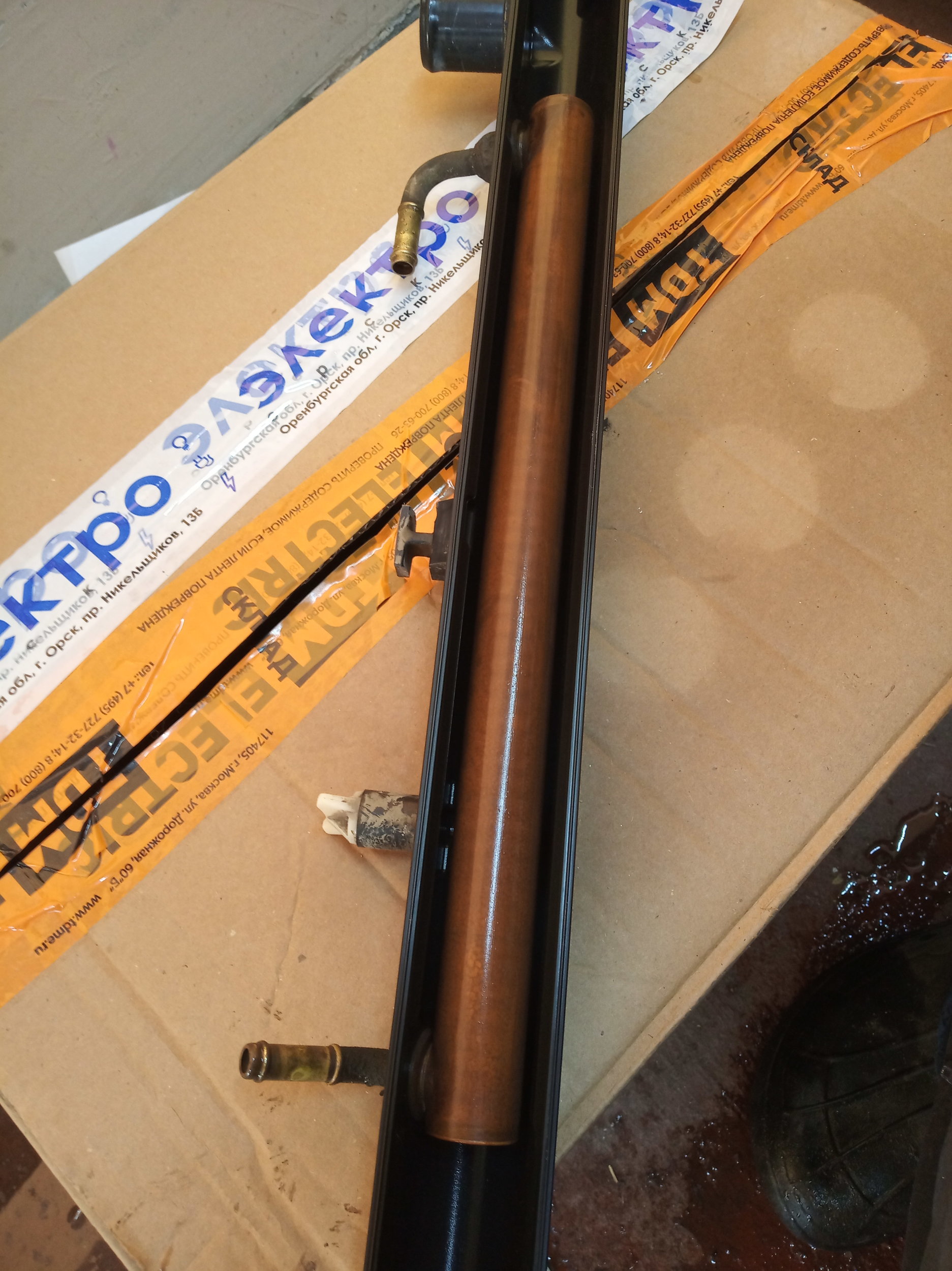

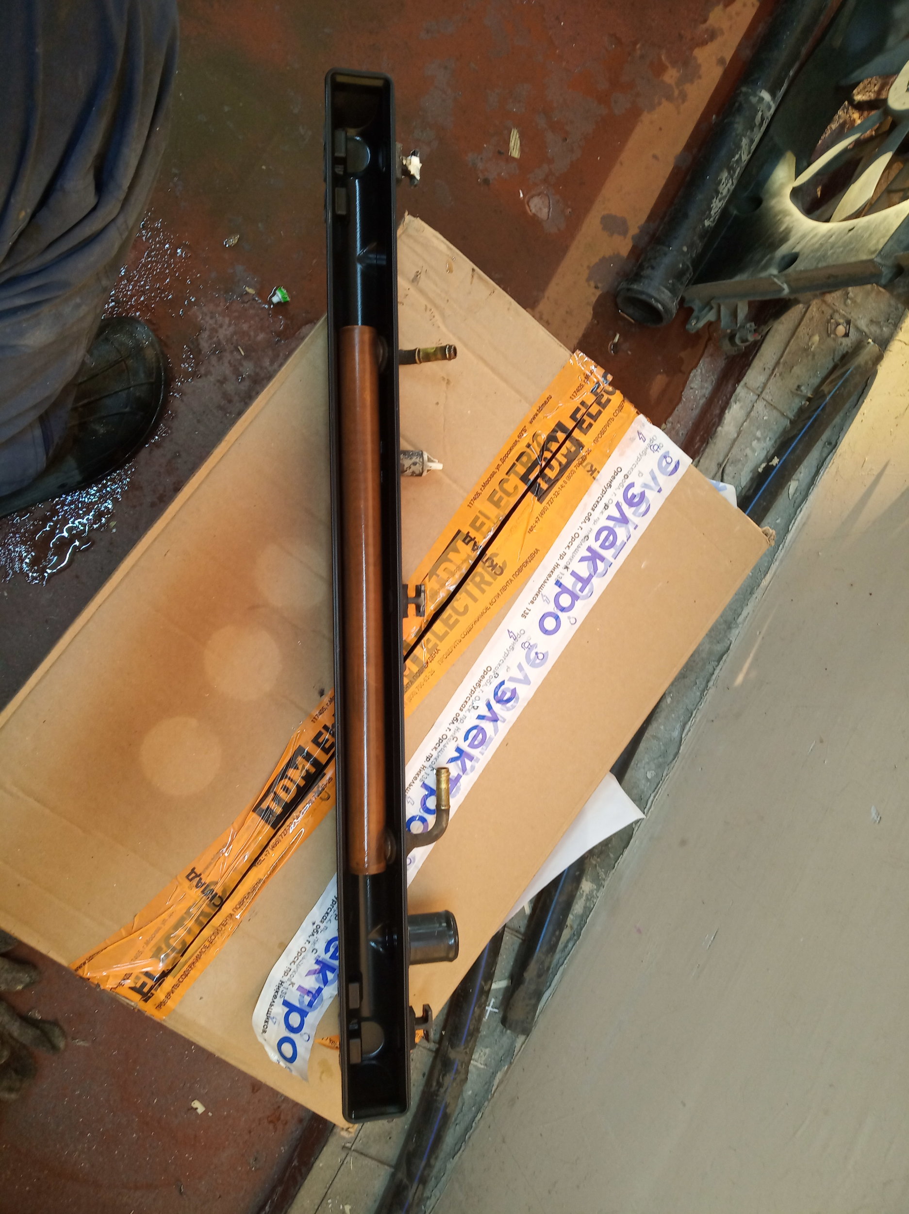

Grand Vitara
Начал течь радиатор на стыке нижнего бачка. Знаю что по фен-шую лучше новый радиатор, но с деньгами задница была и решил отремонтировать. Снял радиатор, промыл соты заодно, разжал зажимы, насухо вытер прокладку и ответную кромку, нанес очень тонко герметик и собрал назад, обжав алюминиевые зажимы.
