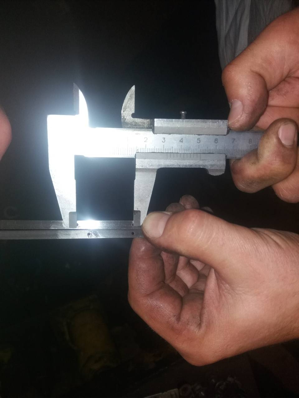

ну с учетом масложера уровень придет в норму км через 1000 примерно, а пока не крутите сильно мотор и ничего не случится.
а с учётом что на движках разных годов выпуска разные щюпы можно забить:)
0-02-04-4d23a5af25b61d2767cf00e4c6c4ac6e390657101edb7b279dfb49cd8159b8f9_c1c8e55d.jpg
