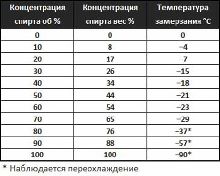

MakSX, спирт для дезинфекции?
MakSX
27 Сентябрь 2018
126
SX-4, 2018, 1.6 MT 4WD
MakSX, как вы планируете рассчитывать объем некачественный незамерзайки и её концентрацию? Вариант новая незамерзайка + мойка чем хуже?
То что залито сейчас, замерзло при -7 градусах -> объемная доля 20%.
А дальше рассчитываю сколько долить спирта, чтобы довести до 50%.

MakSX, замерзла в бачке или форсунках? это существенно может исказить картину.
Замерзла везде, но с воскресенья по прогнозу потепление до -5, буду "ловить момент"[DOUBLEPOST=1545486111,1545465998][/DOUBLEPOST]Посчитал. Объём спирта, который нужно залить, составляет 24% от объема залитой сейчас жидкости.
