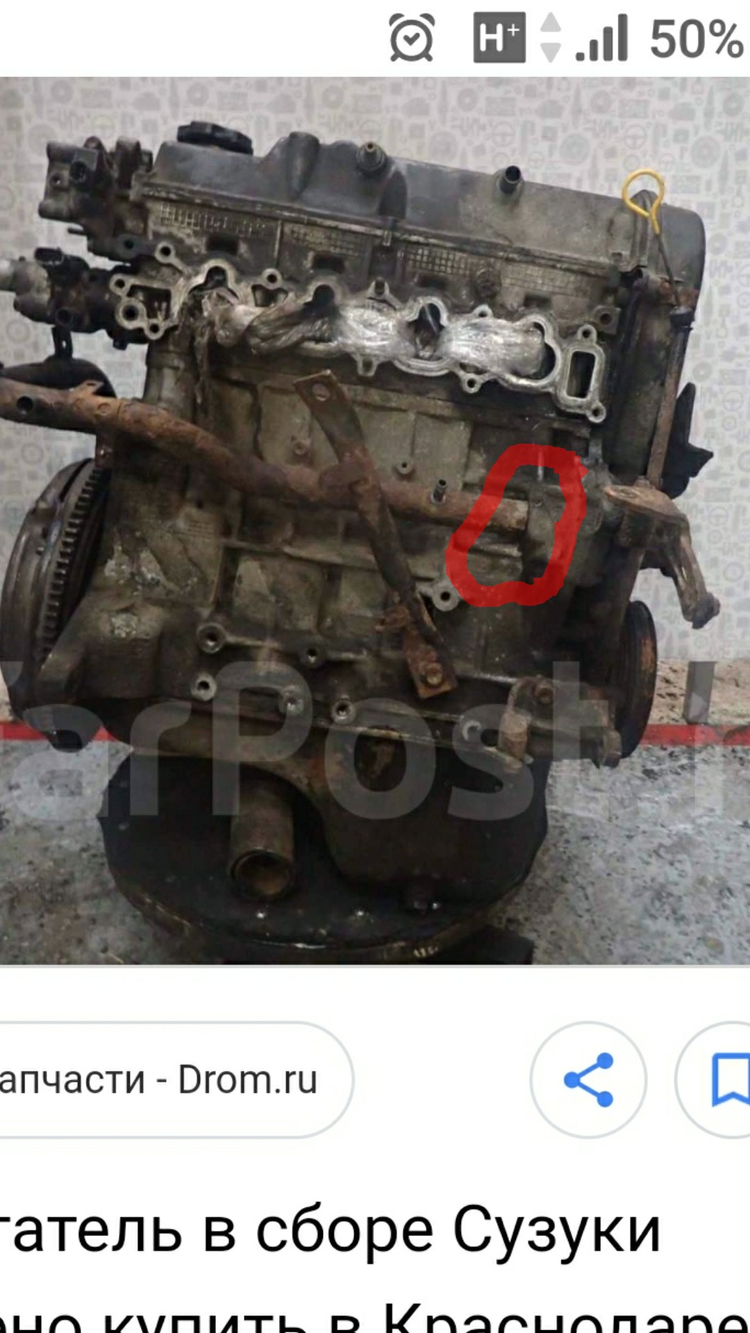

Suzuki baleno 1997 г.в универсал
Всех с новым годом!подскажите размеры уплотнительного кольца трубки идущей к помпе(место обведено красным),!!как вообще снимаеться эта трубка и как эту поломку лечить??
В месте этого соедениния течет антифриз

Подлезть туда полный пипец,если привод авто передний,то легче.на вд раздатка доступ перекрывает.генератор снять,нижний патрубок радиатара,патрубки печки ну и болты под термостатом и в районе стартера снять.сама труба вставлена в потай и держится только на резиновом кольце.размер не знаю,вытаскивать нестал,лутше всего снять его и с ним в магаз где штучно кольца продают,например в тракторных.
KPblK
24 Май 2018
Нижний Тагил
Cultus Crescent 1996, GC21W, G15A, 2WD, АКПП
Там не одно кольцо, их два. Оба одинаковые. Я менял на оригинал.
Делал знакомый мастер.
P.S. Подобрать вполне можно, похожие кольца есть.
