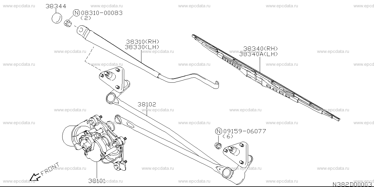

Большое спасибо, за адекватный ответ. Нужна трапеция дворников,не расспространненая деталь.

У меня трапеция дворников тоже развалилась, запчасть экзотика, как жить?!
Пришлось обойтись своими силами.
1. Во-первых, все снял. Там 2 тяги с пластмассовыми шарнирами на концах. Что сделал. Не помню точно, но поменял местами, получилось так, что шары шарниров теперь давят на неизношенные участки пластмассы.
2. Там еще где пластмасса у краев износилась, наварил обычным паяльником пластмассу: обычный полиамид (он же капрон). Отлично наваривается.
3. Смазал качественной негустой смазкой (но литол тоже пойдёт).
4. Теперь самое главное. Оси дворников. Их пришлось выбивать, сняв стопорные колечки, потому что проблема дворников в том, что там в бронзовых втулках со временем исчезает смазка и ржавеет ось. Никакой внешней смазкой или керосином проблему не решить. Ну и конечно, смазать оси хорошо.
Так что если найти б.у. не получится - ремонт все же возможен.

Спасибо, возни и правда очень много... эта пока самая дорогая деталь что надо заменить
