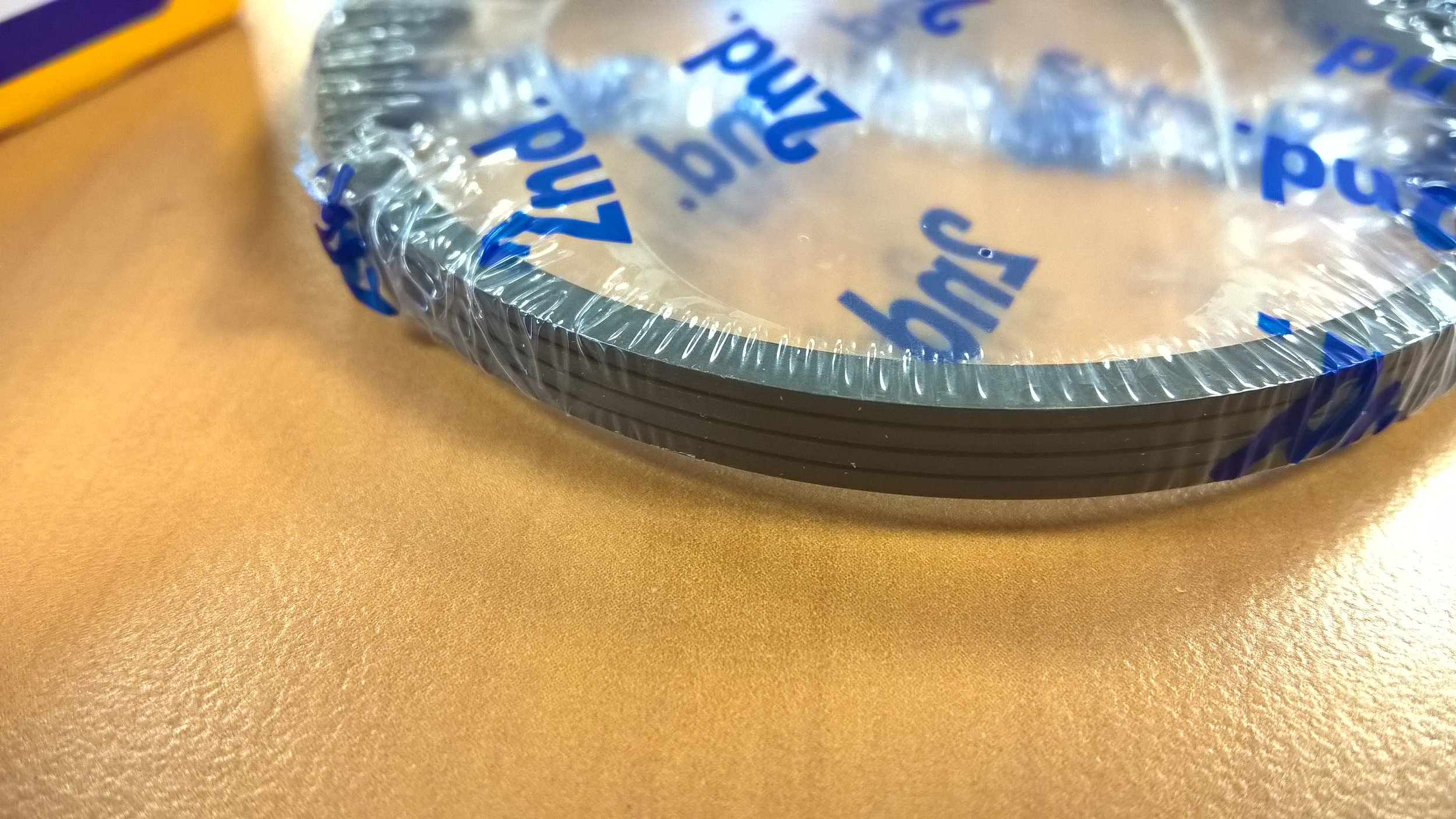

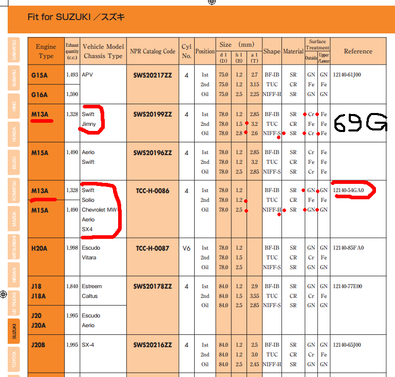

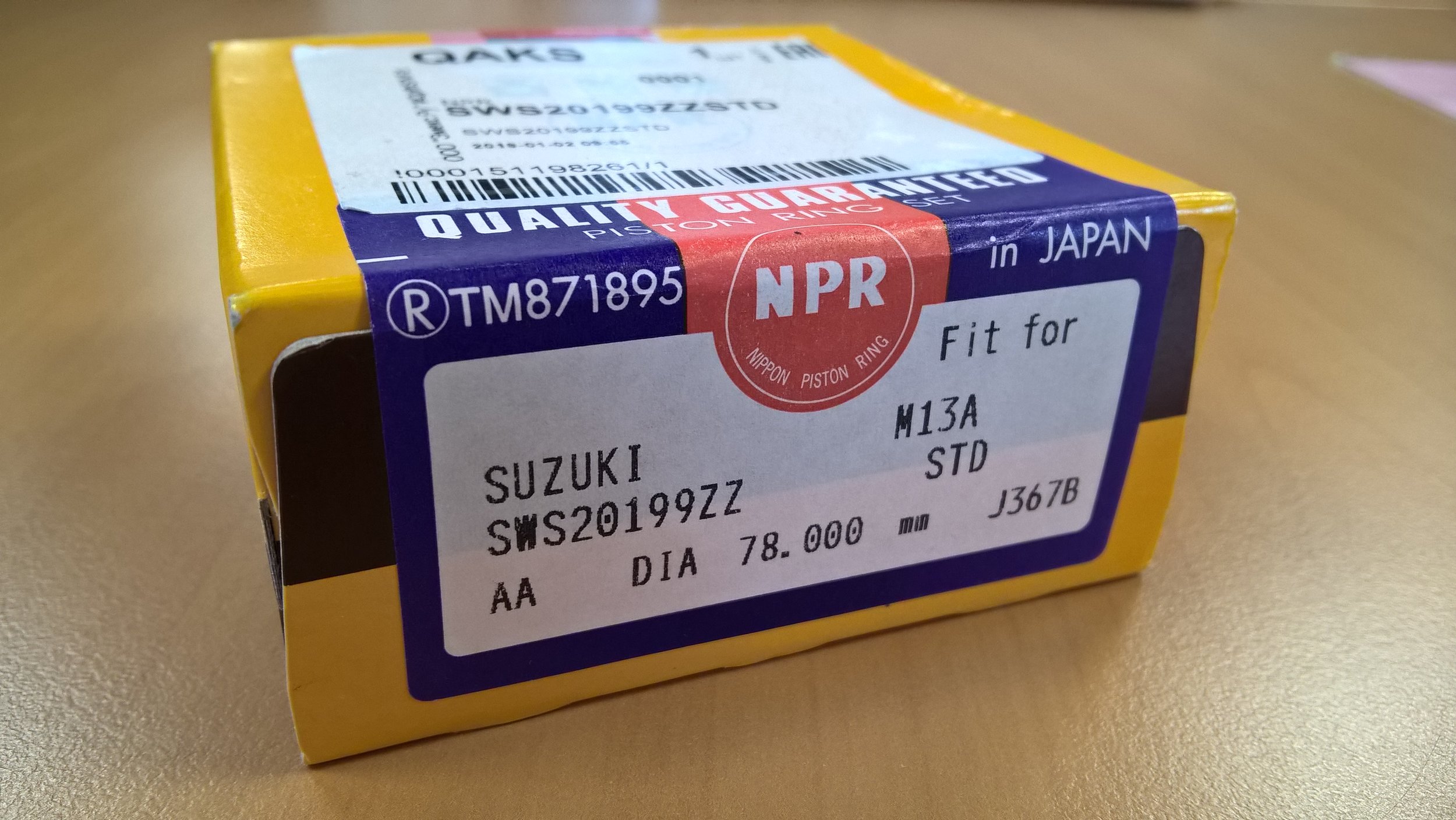

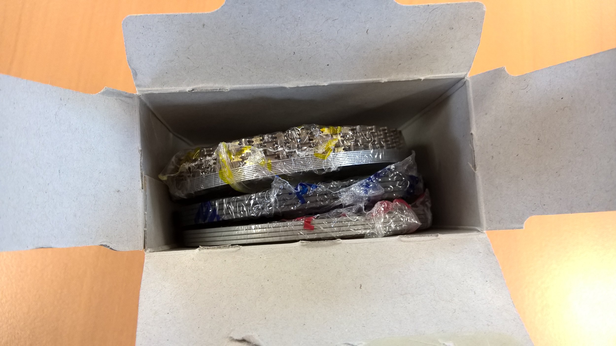

gigabag
28 Ноябрь 2014
Suzuki Wagon R Solio
MA34S
M13A
2001 г.в.

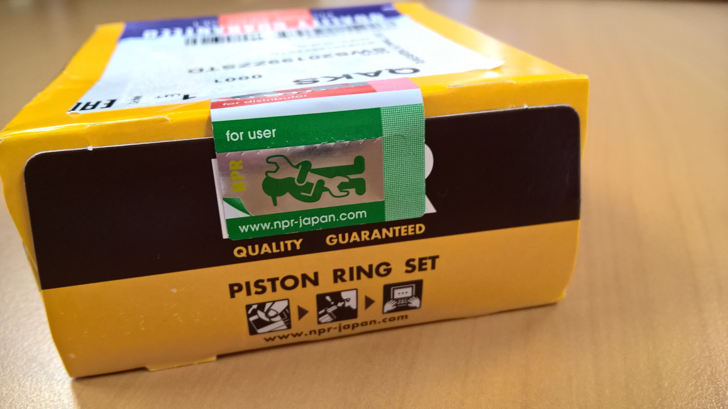

Есть два вида колец на M13A (и VVT здесь ни причем)
модификация 69G и 54G
Причем, у меня двиг выпуска август 2001 года, кузов MA34S поршня 69G, а клапана 54G
Обозначение на самом поршне, можно постараться разглядеть через отверстие свечного колодца.

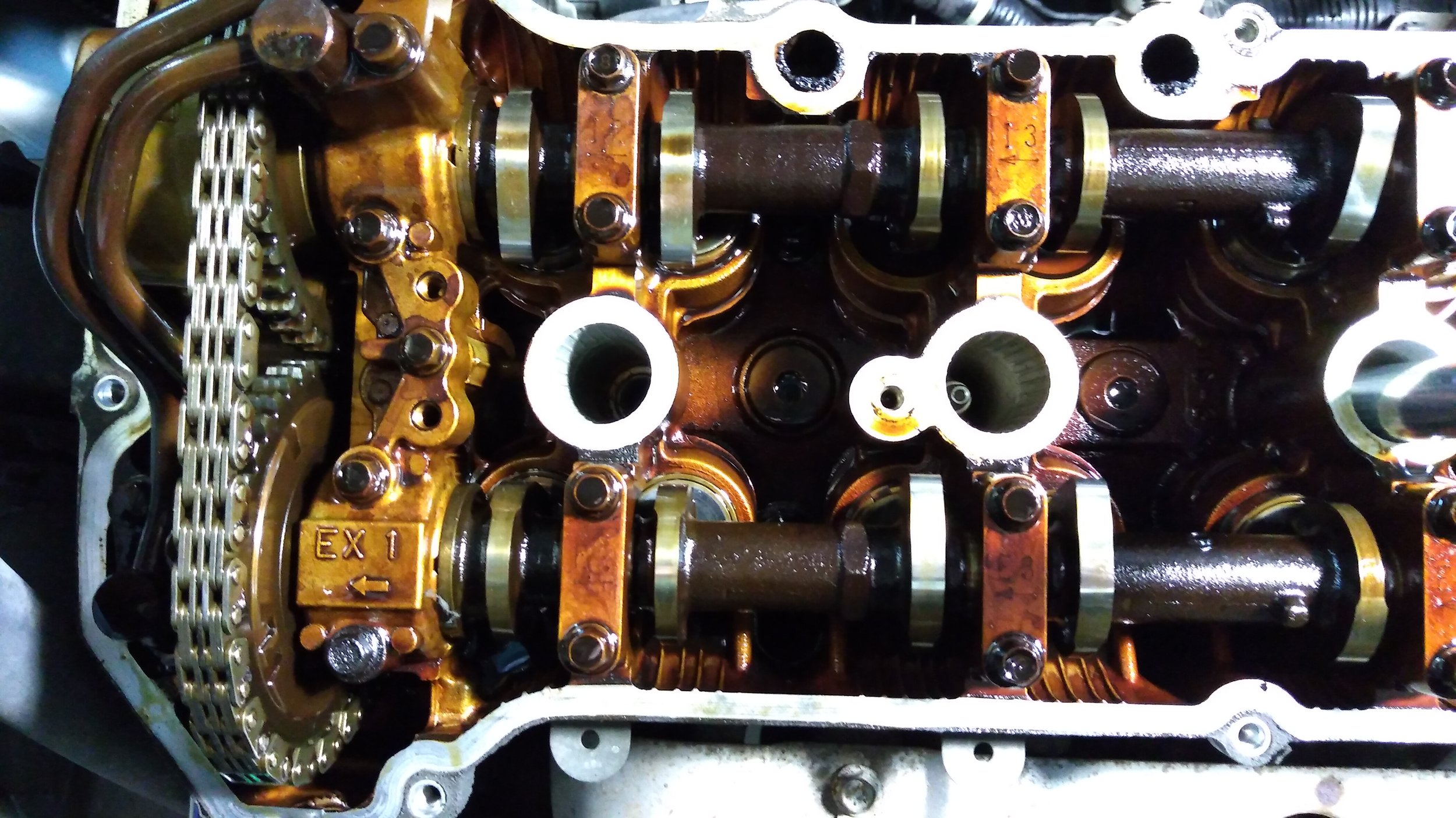

Кольца ставили такие SWS20199ZZ (это для модели 69G) производитель NPR[DOUBLEPOST=1552903325,1552902025][/DOUBLEPOST]Кстати, в двигателе был лаковый налет и отмыть его без вскрытия не реально. Все эти волшебные промывки миф. Опробовано лично. Внутренний лак отмывается только с помощью Profoam 1000, но обязательно с обильной промывкой водой.

Какая интересная фотка... цепь морзе, распред валы, гидрокомпенсаторы, лаковые отложения.:) Я бы не морочился, а купил бы контрактный двигун.
Когда у тебя откажут ноги, ты не заморачивайся, купи костыли. :p
