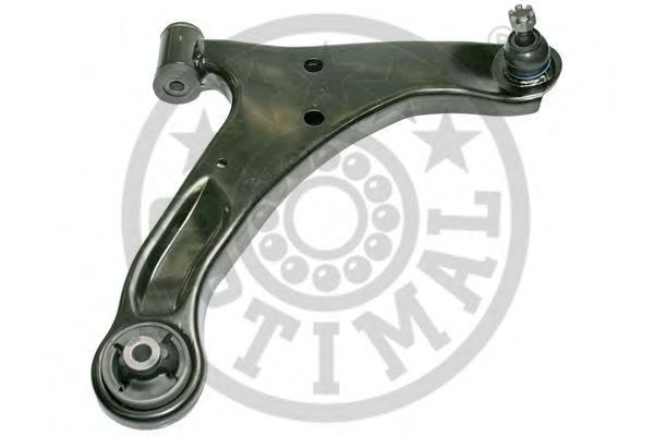

Смотри рычаги, у меня похожие диагнозы были... рычаг если в сборе идет с шаровыми как у меня то проблема в них... я свои перезалил на Петрова, проблема исчезла... а вообще хорошо бы послушать...еще как вариант посмотреть верхнее крепление стойки к чашке...может при замене гайку не дотянули...со временем стала раскручиваться от вибрации и работы в целом... проверь эти варианты... не поможет если то пиши, подумаем что еще может быть... в принципе подвеска примитивная...

В левом рычаге вертикальный сайлент надорван, это пока всё что смог визуально обнаружить. Поеду на вибростенд, если и там ничего не смогут нащупать, то придется самому добираться до шаровых, пока условия не позволяют. Опорники на всякий случай уже купил, чашки вроде сами по себе стучать не должны, гайки проверю.

Вертикальный на рычаге?[DOUBLEPOST=1548412716,1548412522][/DOUBLEPOST]на рычаге два горизонтальных и шаровая...

нового образца... у меня старого... там два горизонтала...по идее саленты стучать сильно не будут, кроме тех случаев когда изношены до их отсутствия...:confused: шаровые смотри... по любому в них причина...:banghead:[DOUBLEPOST=1548413522,1548413340][/DOUBLEPOST]заедь на Мир Автомасел, запишись к Александру Перевалову, хороший диагност:good3:
