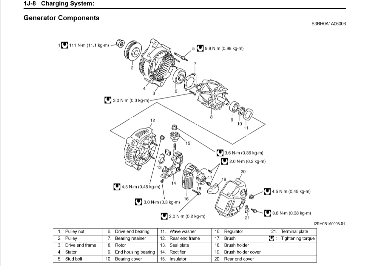

    мало-мало поразбирался...
    регулятор напряжения
    кто какой ставил на лианку?

  5. Евгений Владимирович
    6 дек 2014
    Шоколадку в гене замените и всё будет ок!

    а я ж как проморгал-то эту тему... вот ведь.. айяйяйяй.. дада, выручили
    9 лет тему читаю и не видел
    Регулятор напряжения генератора
    NPR438 (Китай UTM) дешево. - VR-H2005-48A (Mobiletron, то же Китай, подороже)
    - IN452, IN248 Transpo
    я обращался в экзист, в автодок
    ни на один из этих артикулов они совместимость не подтвердили,
    говорят "да, внешне совпадают"
    кто менял регуляторы? кто что ставил? хотелось бы реальные случаи
