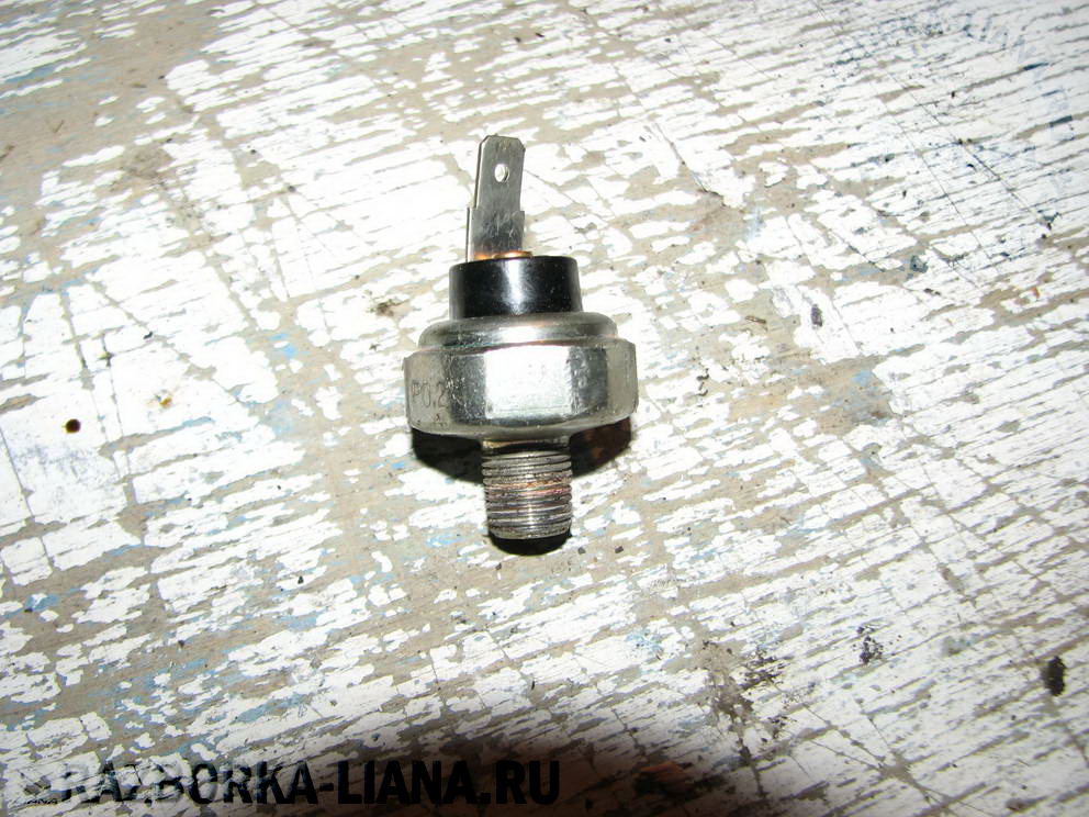

Ребята, вы живьем сами видели на Лиане датчик уровня масла? Его нет на Лиане! Что вы хотите найти в каталогах? Есть только датчик давления масла:
Да, он Порою начинает сопливить, тогда его надо менять. Никакой системы автоматического контроля уровня масла на Лианах нет!

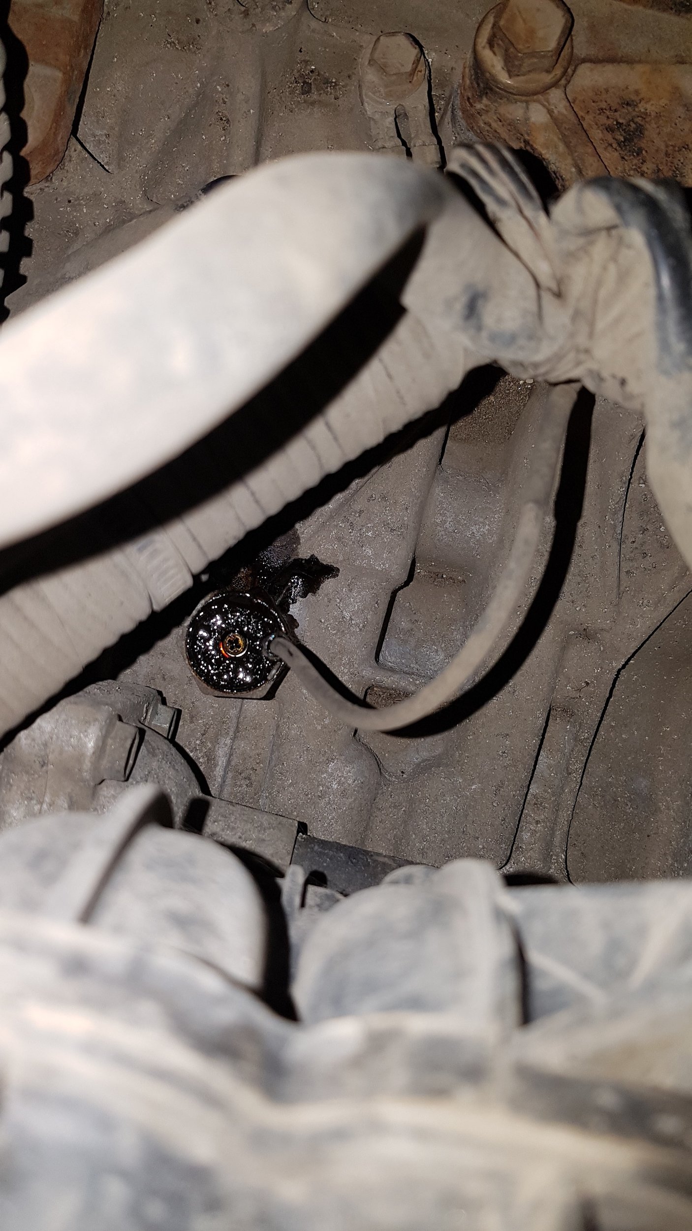

Фото, только в выхи смогу сделать)). Всем спасибо за участие))[DOUBLEPOST=1549216678,1548763746][/DOUBLEPOST]Добрый вечер. Сфоткал датчик. Находиться он сзади двигателя если ориентироваться от капота, ниже генератора, в том районе примерно. К датчику подходит достаточно толстый провод. Поможитя пожалуйста люди добрыя не корысти ради, а токмо волею пославшей меня Лианы.

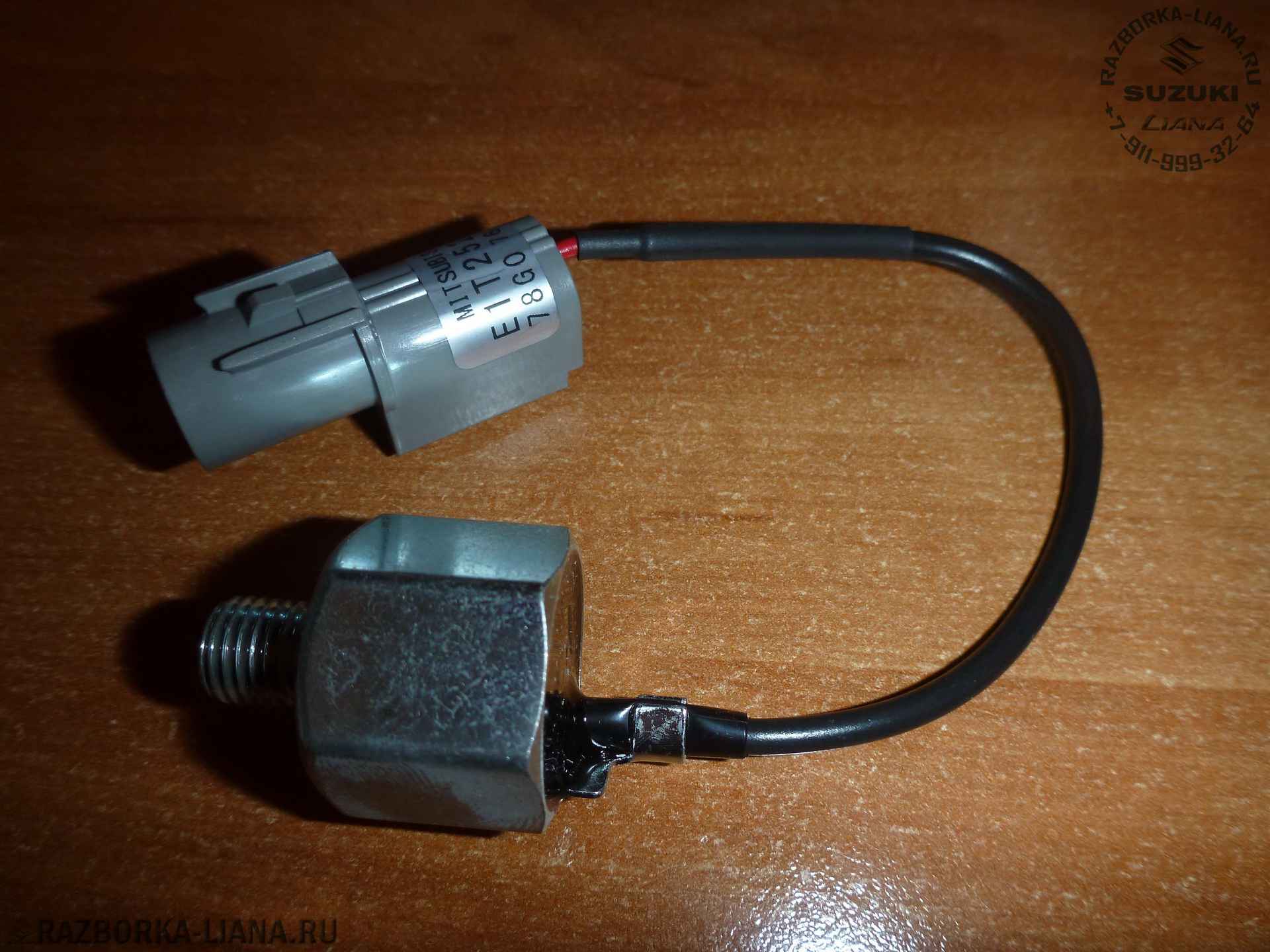

Это датчик детонации.
Он залит смолой, со временем она начинает плавиться и обтекать. Криминала нет, до определенного времени это не влияет на его работу. Но потом он начинает хандрить, и появляется детонация. Есть аналоги относительно недорогие:
