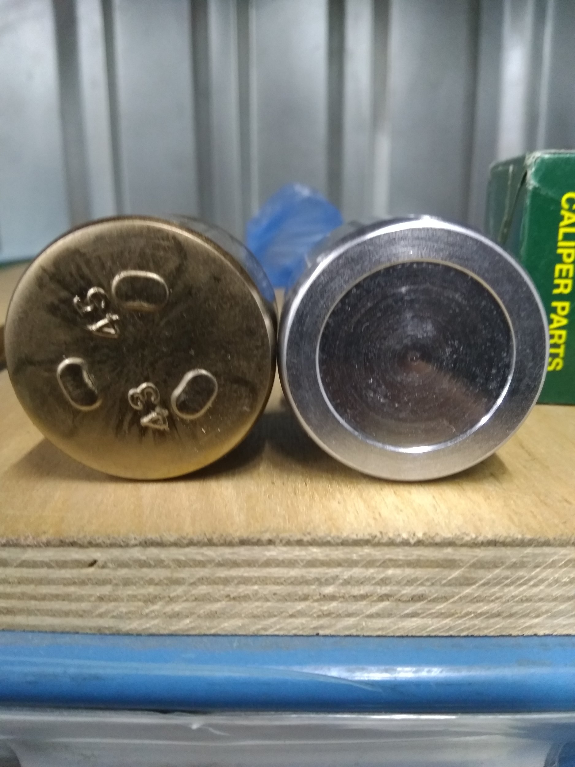

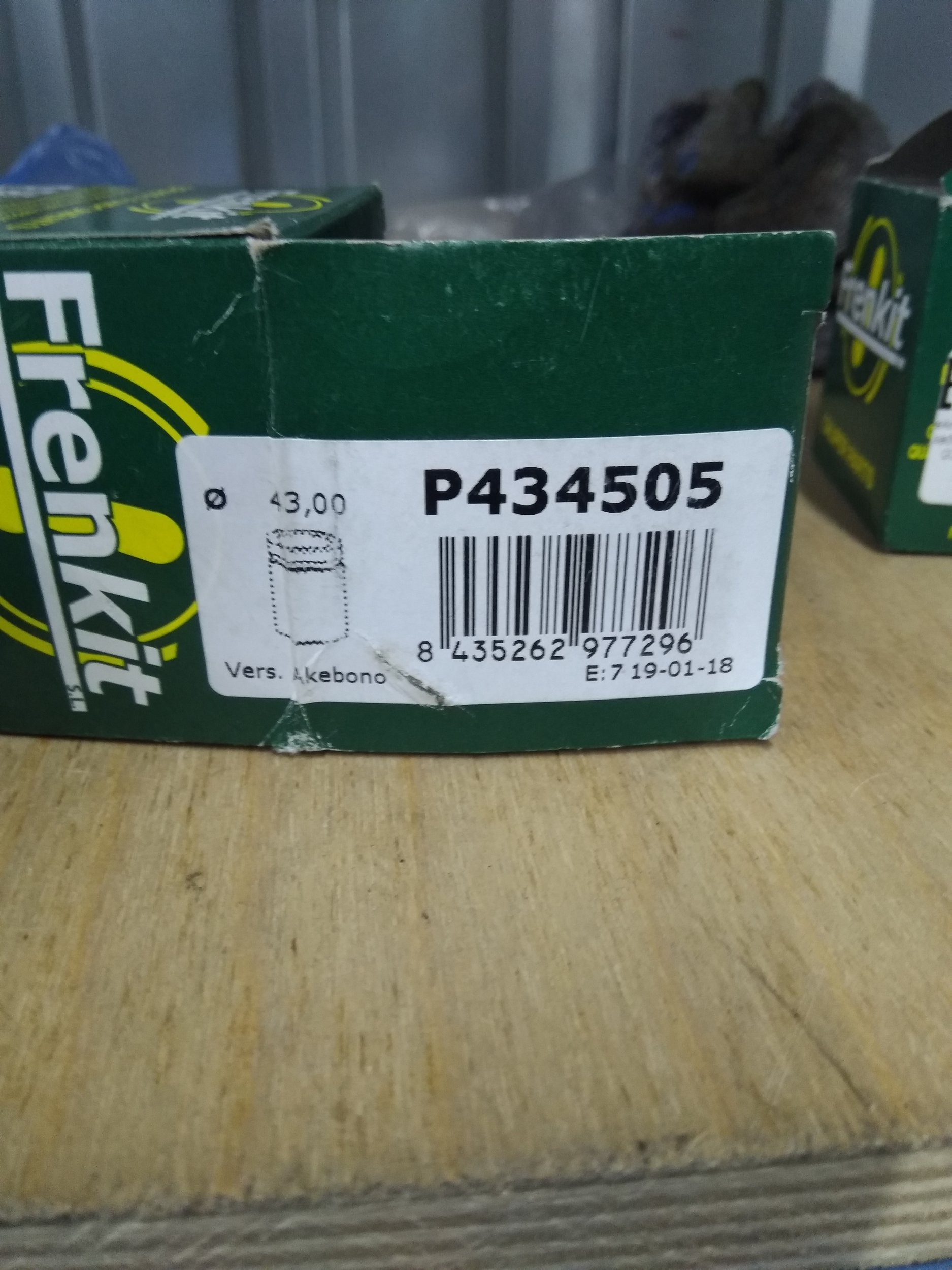

Ситуация такая, у моего знакомого есть Grand Vitara 2008г., и как то раз он попросил меня посмотреть ремкомплект заднего тормозного суппорта, так как я занимаюсь запчастями. И не обнаружив аналогов, я очень удивился. В поисках аналога перерыл много сайтов, но так и ничего не нашел. Сам я передвигаюсь на Nissan Teana, задние колодки у нас одинаковые, соответственно фирма суппорта одинаковая Akebono. На основании этого начал размышлять, почему на ниссан/инфинити есть аналоги, а на Сузуки нет. Путем не долгих размышлений были сделаны определенные выводы и как следствие подобран аналог, который мы с товарищем благополучно внедрили в автомобиль. Фирма Frenkit сам поршень P434505, ремкомплект суппорта 243054.
Слева родной поршень, справа P434505.
Цифры на родном поршне это и есть размер.

P.S. буду рад если информации оказалась полезной.
