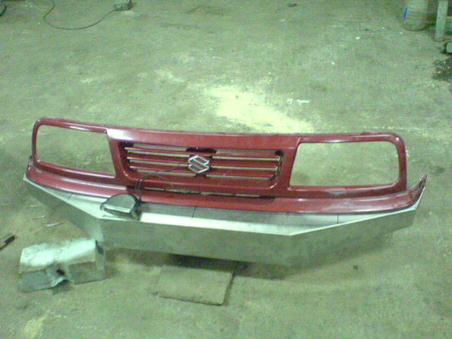

Ура! Сегодня тоже лифтанулся !
Как водится перед лифтовкой замеров не производил...
Стандартный лифтинг на 2.5 см. Всё так ровненько встало. Впереди сюрпризов не было всё прошло штатно, сзади оказалась поломана пружина, купил две новых для универсала ВАЗ 10-го семейства и две резинки для них. Проставки под задние пружины не пригодились. Прикольно получилось! Сейчас бампер передний из нержавейки создаем, не силовой. Штатный (стоковый) трескается уже третий раз надоело!
