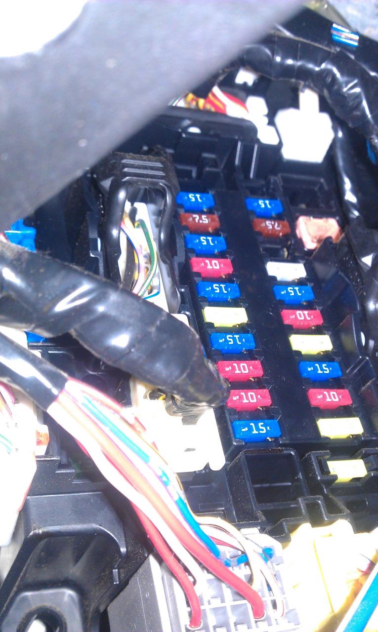

Извените конечно) Но не могли бы отметить какой именно отвечает за габориты а то очень похожая случилась ситуация:)
vovan
4 Март 2007
3,678
560
Ответ: Не горят габариты на сузуки гранд витара "07г
10A
TAIL
Пятый снизу в правом ряду красного цвета (не считая запасного желтого на твоем фото), ИМХО

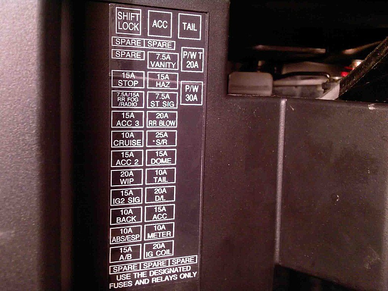

Предохранители. Может кому пригодится.
